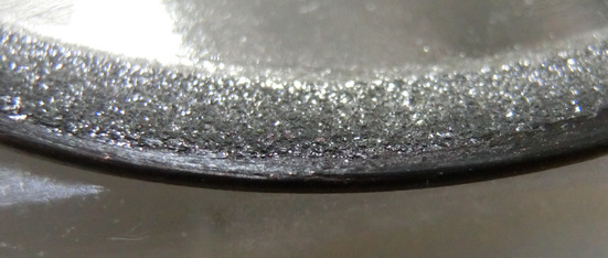

Zdravím,
pořídil jsem si diamantový kotouček (38mm) na řezání cuprextitu.
https://www.gme.cz/v/1513304/proxxon-28 ... ici-kotouc
Píšou u toho "Na sklovláknité desky , barevné kovy", tak jsem si myslel, že mám na dlouho vystaráno.
Chvíli jsem si liboval, že teď můžu dělat perfektně rovné a hlavně rovnoběžné řezy, ale pak jsem zahlédl
místo bez dia povlaku, a další řez už jsem nedokončil, hrana kotouče je holá.
Materiál ani postup jsem nezměnil, tak nevím, proč to tak rychle odešlo. Máte někdo zkušenost jak dlouho
by měl takový kotouč vydržet a na co dát pozor? Případně, čím ho nahradit? Hledal jsem karbidový pilový
kotouček těchhle rozměrů, ale nic jsem nenašel.

nebude problém v malých otáčkách ? tyhle mini brusky točí třeba 20 000

taky myslím že to chce pořádnej fofr
jako minimum bych tipoval tak 1000 m/min, to je při pr. toho kotoučku cca 50 mm nějakých 6700 ot/min

No jo, teď teprve čtu na obalu Optimum 8000-10000 otáček za minutu, maximum 12000. Já jsem točil 1000. Víc než 2500 z té frézy nevytáhnu. Asi budu muset sehnat větší kotouč nebo zkusit pilový karbidový.

Tak jsem zkusil maximální otáčky - 2300/min, pořád daleko pod doporučenými - a nový kotouček ani nedokončil první testovací řez 3cm a byl holý! To jsem z toho Karel Gott... :shock:
Protože s tím prvním jsem toho nařezal ještě relativně hodně, usoudil jsem, že ta úměra je opačná. Koupil jsem do třetice stejný kotouček a testoval jsem ho při 700 ot/min, a testovací řezy jsou perfektní.
Představuju si, že při velké obvodové rychlosti to dopadne jako když se člověk rychle spustí po laně nebo po tyči, taky si spálí ruce. Ale jak to jde dohromady s těmi doporučenými otáčkami, to fakt nechápu.

Ty ale neřežeš čistý sklolaminát, řežeš kuprextit, kde je i měď. Ta podle mého názoru může zanést diamant a pak se to hned spálí.

Měď je "lepkavá" sračka. Třeba kotouče pro skláře se vyráběly i tak, že se do měděného kotouče zamačkávaly zrnka diamantu.
Tady máš proces obrácený. Ta vazba na tom kotouči nebude asi nic moc a ta měď ti vytahá ta brusná zrnka. Navíc se ti to asi chvěje, což nebude taky nic moc.
Proč nezkusíš kotouček do fričky ? 115 s brusivem Cubitron bude i lépe brát a je to za pár korun.
