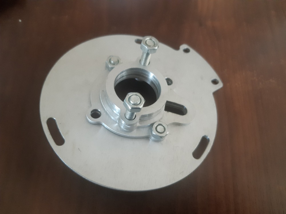

Skládaná hliníková deska zapalování pro naroubování někam, kam ty čínský cívky nepatří. :D
Prototypování je bomba pro nás debily, co to neumíme změřit, nakreslit a vymyslet na první dobrou tak, aby to sedělo jak má. :lol:
PS: největší oser byl ovšem upravit rotor, aby seděl, neházel, byl správně vysoko atd. Ale funguje to, motorka vrčí.

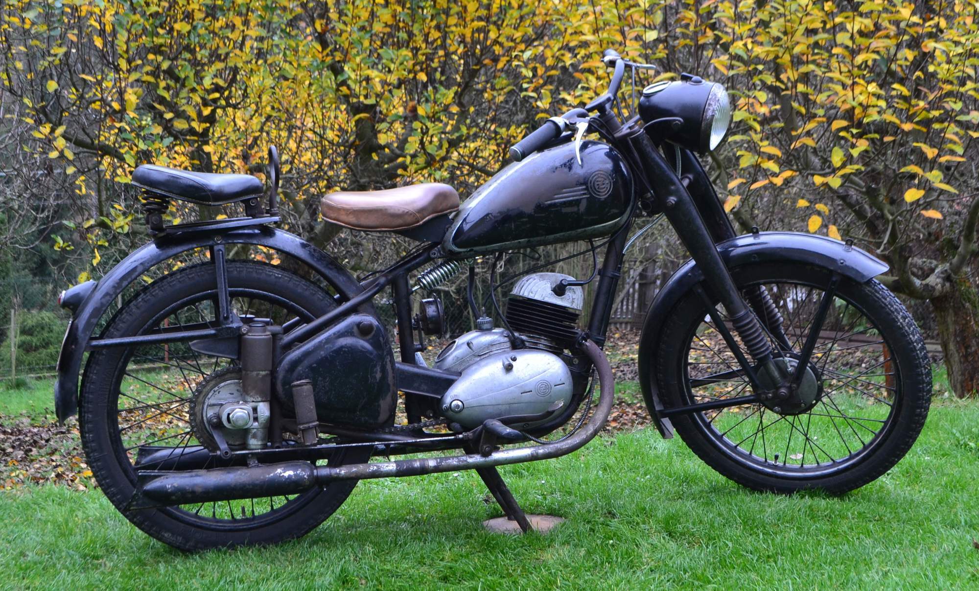

Aj ja to chcéééém. Máš to super, na akom type to máš nahodené?

Mám to na 150C. Chtěl jsem napsat "taky na 150C", ale ty máš před sebou ještě pořádnou kopu práce, než to bude Céčko. :lol:
Moje vypadala takhle...
A dnes.
PS: to zápalko jsem dělal protože mě to baví. Kdybych investovaný čas strávil v práci, mohl jsem si koupit 2-3 VAPE. Ale člověk musí mít nějakého koníčka. :twisted:
