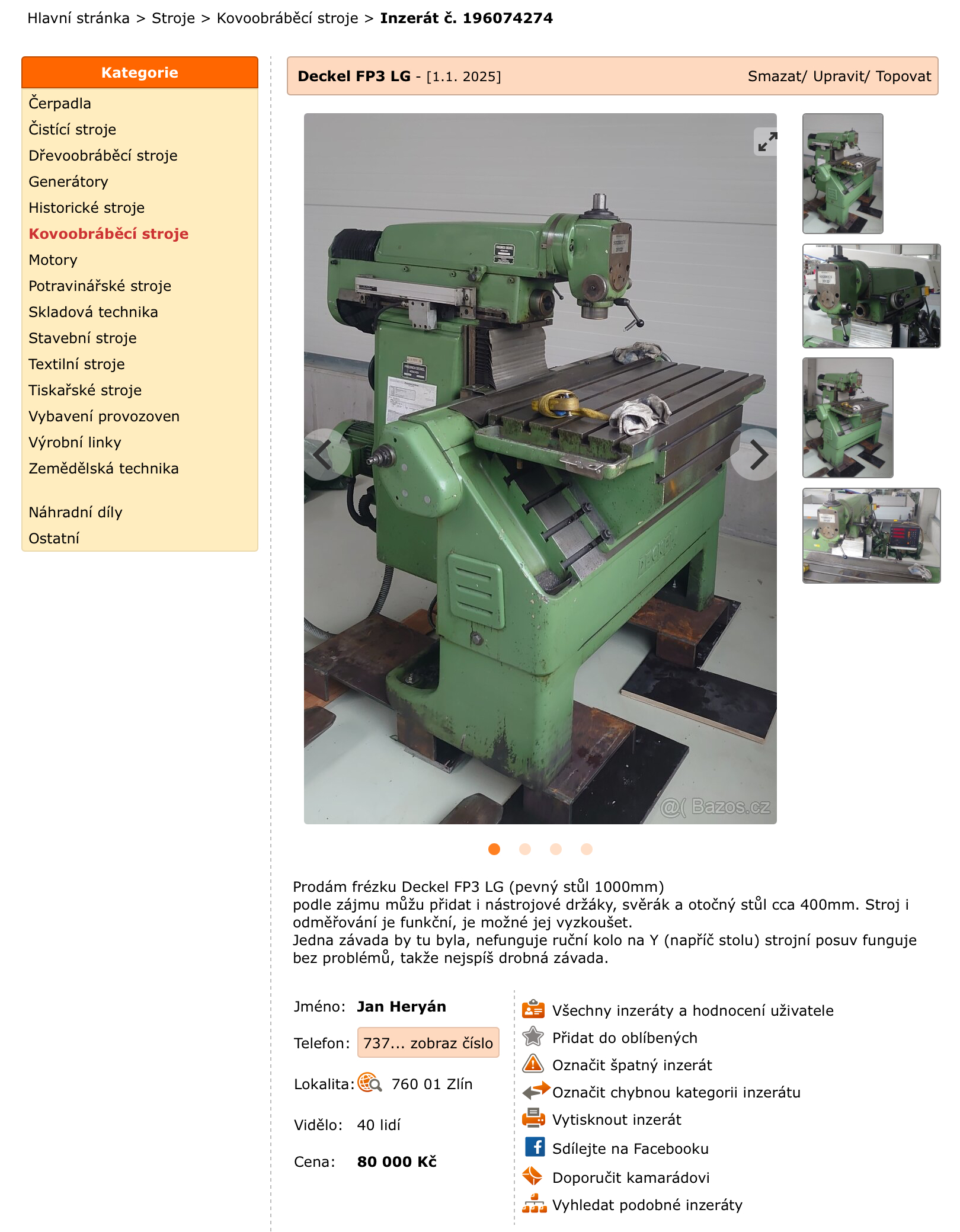

A co tuhle pecku? Stůl stojí na zemi a frézka se za tím stolem hýbe. Půdorysně zabírá menší prostor než FN 32, při započítání max. rozjezdů.
https://stroje.bazos.cz/inzerat/1960742 ... fp3-lg.php
Příspěvky: 3758
2. 1. 2025, 9:49
Aris píše: 2. 1. 2025, 6:46 A co tuhle pecku? Stůl stojí na zemi a frézka se za tím stolem hýbe. Půdorysně zabírá menší prostor než FN 32, při započítání max. rozjezdů.
co jsem měl za ty roky možnost sledovat, tak zrovna ty L nejsou nějak moc oblíbené a hlavně to není nástrojařská kde sundáš stůl a máš tam rovinu na kterou můžeš něco upnout, s tímhle by si podle mě moc nepomohl :wink:
