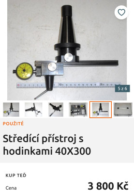

Mám pocit že jsem ten trn s hodinkama na 40 kuželu zahlédl na aukru

DwPetr píše: 4. 1. 2025, 8:46 Mám pocit že jsem ten trn s hodinkama na 40 kuželu zahlédl na aukru
Ten je primárně na neco jineho, ale ne že by to s nim nešlo :D

Ustavuje se hodinkami lípnutými na čelo vřetene nebo na větší frézovací hlavu. Podložky na to nepotřebuješ. Jak píše capajev, na 99% věcí ti to bude stačit nastavit podle stupnice. Naopak broušený podložky (bajláky) na ustavování jsou nutností. Malý, velký, široký, tenký, párový, nepárový, úhlový a třeba i stavitelný. Prostě co kdy seženeš. Je to jedno z nejdůležitějších a často opomíjených příslušenství.

Z osobní zkušenosti na FA3 stejně nemívám svislou hlavu přesně zúhlovanou na setiny. Hlavu zajistím pojistným kolíkem a rukou lehce hlavu zatlačím na jednu stranu ve směru osy X. Následně utáhnu šrouby co jsou na hlavě. Na stupnici to není skoro poznat ale když frézuju plochy čelní frézou, tak mi fréza bere jen zadkem a mám i pěknej povrch.
Když náhodou potřebuju něco přesněji obrobit stopkovou frézou, tak do kleštiny upnu ramínko s páčkovýma hodinkama. Dotek hodinek opřu o plochu stolu a postupně při otáčení vřetene hlavu doklepávám, až je ke stolu kolmo.
Jo je na středění, ale jde to s tím :wink:
