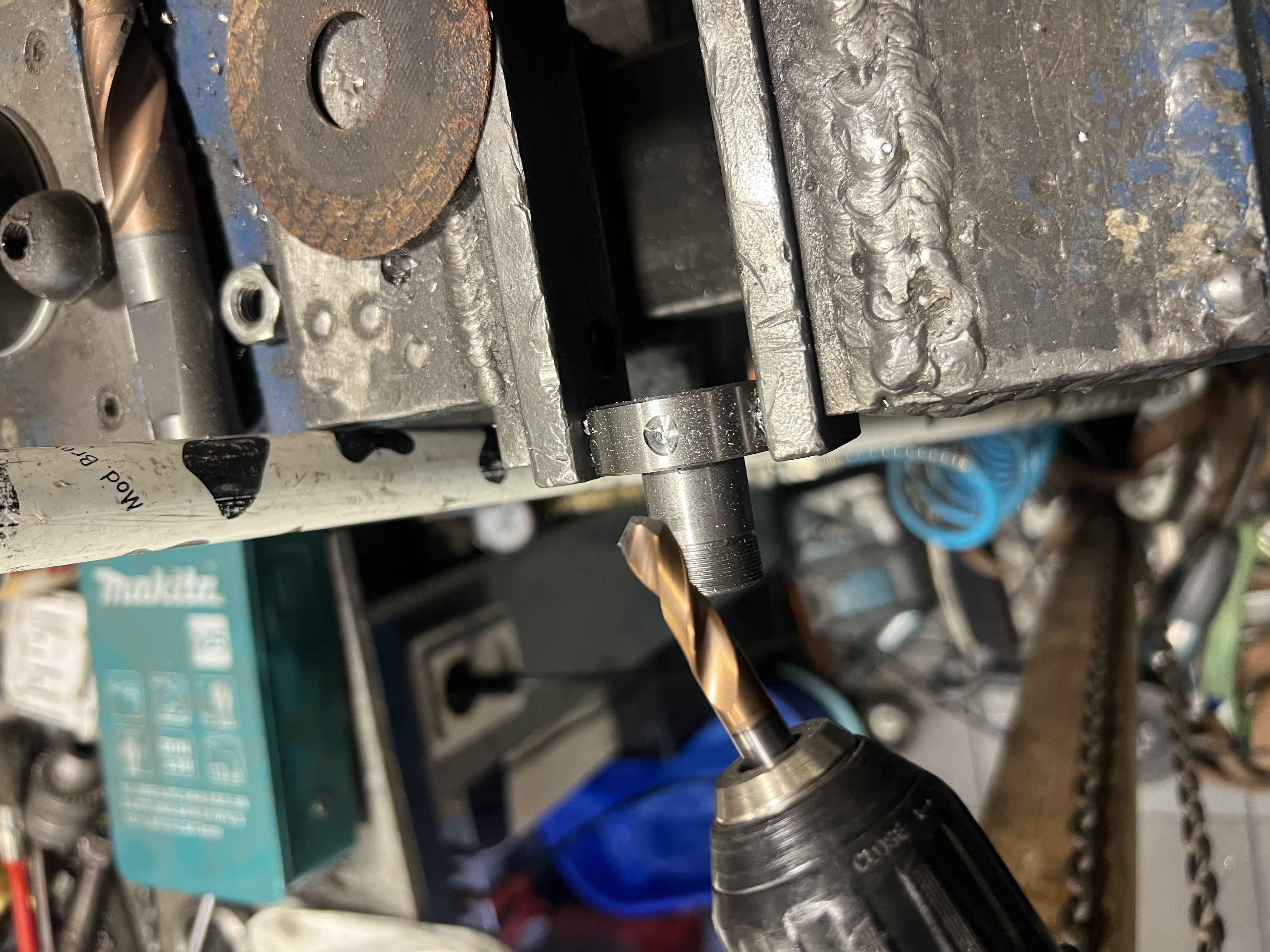

Ahoj, jdu tak trochu s kůží na trh, co jsem to tak procházel, řešil se tu konkrétně tento typ brusky také. Mám už nějakou dobu obrovskou brusku Limpemec LIP 515
a konečně se na ni dostalo, musel jsem si dodělat přírubu na kotouč, magnet jsem koupil neorigo čínský ale oproti narexu je o více jak 1/3 nižší což mi přijde jako značná výhoda. Zatím jsem potřeboval líznout dvě podložky pod ozub. Kola, takže jsem vzal nějaký z asi 130kg kotoučů co tady mám ke kameníku a kdoví k čemu ještě. Otázka zní jaký kotouč do toho? Vím že je problém s velikostí respektive s průměrem vnitřní díry a taky že to jede vše na sucho ale jelikož jsem si vyráběl přírubu na kotouč 125x20 6mm silný, tak bych zvládl i jiné, ale samozřejmě to byla práce na x hodin, tak bych se tomu minimálně do začátku rád vyhnul. Druhý dotaz je zda už někdo řešil odměřování na takto malý stroj? A jako poslední se mi mihla v hlavě myšlenka dvou koncáků, malého pneu. pístu a SIEMENSáckého LOGa a ten podélný posuv hodit na pístnici, jasné, není to těžké ani veliké, ale přeci jen by se mi to tam líbilo
a pohodlnost je taky hrozná věc. Nechtěl bych vrtat do těla, nebo jen velmi šetrně, přijde mi to jako super mašinka která je zatím moc neponičená (když nepočítám přírubu a magnet).
Díky a s pozdravem

Spíš mi jde o ty kotouče, brusič nejsem a ty typy kotoučů mi vůbec nic neříkají.
Naházím jsem ty fotky, materiál je nějaká čepovina, matka redukce je 20x0.75 průměr pro kotouč je ø20, ten větší průměr byl ještě tvrdší než kobalťáky, tak nastoupilo 55HRC
