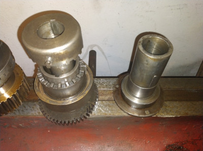

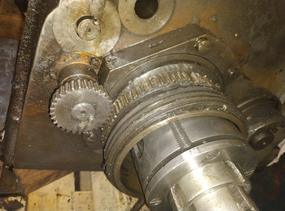

Mezi svátky jsem to nevydržel a zkusil trochu rozkuchnout vřeteník abych zjistil co bude potřeba vyměnit nebo opravit. Věděl jsem, že pod lícní deskou jsou očesaná dvě kola pohonu příčných saní, ale zajímalo co bude vevnitř. Počítal jsem, že minimálně budu měnit ložiska na hřídelích, ale změna je život. Celý vřeteník je na kluzných ložiskách. Takže pokud jsou někde větší než zcela zdravé vůle, mám dvě možnosti, buď to celé opravit někde jinde na horizontce nebo se s tím naučit žít a mazat a mazat...

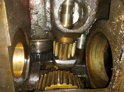

Jo, jo, valivá ložiska opravdu na třech hřídelích hned za motorem jsou, viz foto Vřeteno je, ale taky kluzně uložené. Je tam jen jedno duté vřeteno, na něm je napevno lícní deska a vevnitř výsuvná pinola.DwPetr píše: ↑29. 12. 2024, 5:54 Ložiska tam budou, možná ne v takovým rozsahu jak u novějších, ale minimálně na hřídelích za motorem bych je čekal, tam budou vyšší otáčky a pak budou na vřetenu, to by mělo jít i slyšet. Jinak to vyper benzínem s tlakovým vzduchem, profoukej mazací kanály ať dostaneš pryč letitej sediment, pak tam napěchuj olej a uvidíš že to bude dobrý.
Samozřejmě celej vřeteník rozeberu do šroubečku, vycídím, pěkně znova nabarvím na červeno (pokud bude potřeba), nasázím nová ložiska (pokud budou alespoň trochu sehnatelná) a zase hezký sestavím.

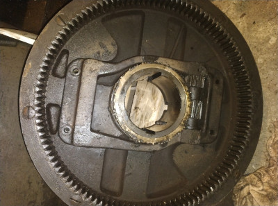

Tak ještě pár fotek nemocných součástek. Pro úvod už dříve zmíněná očesaná kola a bonus ve formě zlomené konzoly.

A jako úplná třešnička na dortu, zlomené pouzdro co nese celý mechanismus spojek "volantu".

Do dalších větších rozborek se pouštět zatím nehodlám. Jen ještě vyndám hřídele u motoru abych věděl jaký sehnat ložiska. Vřeteník jsem chtěl rozhodit abych mohl během těch dvou let shánět potřebné díly, vyrobit je nebo nechat vyrobit. Následně ho složím nahrubo zpět abych nic nezapomněl a hlavně neztratil.
V originále je pouzdro litinové, ale zkusím ho udělat ocelové, snad to taky bude v pohodě. Mám sice trochu obavu jak to bude chodit ocel na ocel, ale je to bez velkého zatížení a dobře mazatelné.
Konzolu zkusím opravit tak, že prasklinu na obou stranách přeplátuju a přošroubuju. A samozřejmě na druhé straně dovyvážím.
Ozubená kola budou možná trochu oříšek, hlavně to bronzové mezikruží se šnekem. Ale lícní deska jde snadno sundat (dolů a zpět cca 20minut). Takže tenhle problém budu moct vyřešit kdykoliv později. Kromě čelního soustružení bude mašina plnohodnotně použitelná i bez něj.

To přepákování se zavaří, pláty a šrouby používají matlalové, a to snad nejseš ne. Tu trubku bych zavařil zrovna tak. Pokud si na to sám netroufáš tak to odvez někomu kdo to udělá. Namátkou solidně vaří litinu Petr, https://youtube.com/@weldingmechanik?si ... xkWxUY5MnF
Pak už se to jen doobrobí. Měl jsem půlku příruby uvalenou na svý, zavařeno UTPéčkem a běhá bez problému dodnes. To ozubení jestli jsem dobře viděl, tak je čelní přímý, na tom taky nic není, zvlášť pokud je můžeš dodělat až za běhu, uděláš si je na tý horizontce sám. Celkem dokola na tom stroji zatím není vidět nic, co by tě jako horizontkáře mělo rozhodit, kromě toho, že z toho bude mít jeden zase zasraný ruce až po lokty. Takový běžný mouchy, který má skoro každej starej stroj. Prostě co je špatný hoď na hromádku, a jednu věc po druhý vyřeš.

Matlal snad nejsem, alespoň doufám. Na svařování litiny si opravdu sám netroufám. Párkrát jsem pár kousků železa k sobě slepil COčkem, o tom že jsem svařoval nemůže být řeč. A po zkušenostech se dvěma "zkušenými" svářeči z okolí cca 50km (oba majitelé svářečské školy), kdy sváry vypraskaly hned vedle a celý díl byl zkroucený jako paragraf, my sešroubování konzoly a výroba nového pouzdra přišlo jako lepší varianta. To však neznamená, že nejsou lidé kteří to opravdu umí a dokáží doslova zázraky. Takže si moc rád nechám poradit a zkusím kontaktovat nějakého zkušeného profíka.
