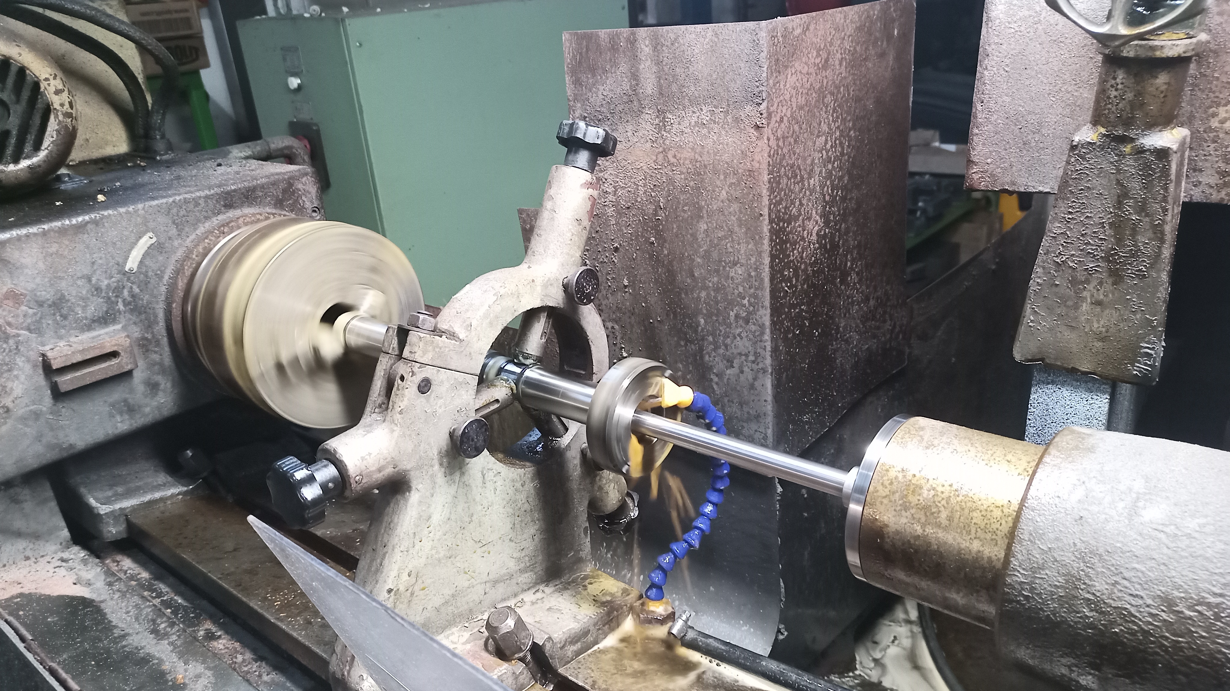

5. 2. 2025, 8:32
Možno to tu už je, nakoľko je to opakovaná robota. Zas sa robilo pár kusov - brúsenie otvoru D24 na hĺbku 200mm. Na záver ešte dohonovane.

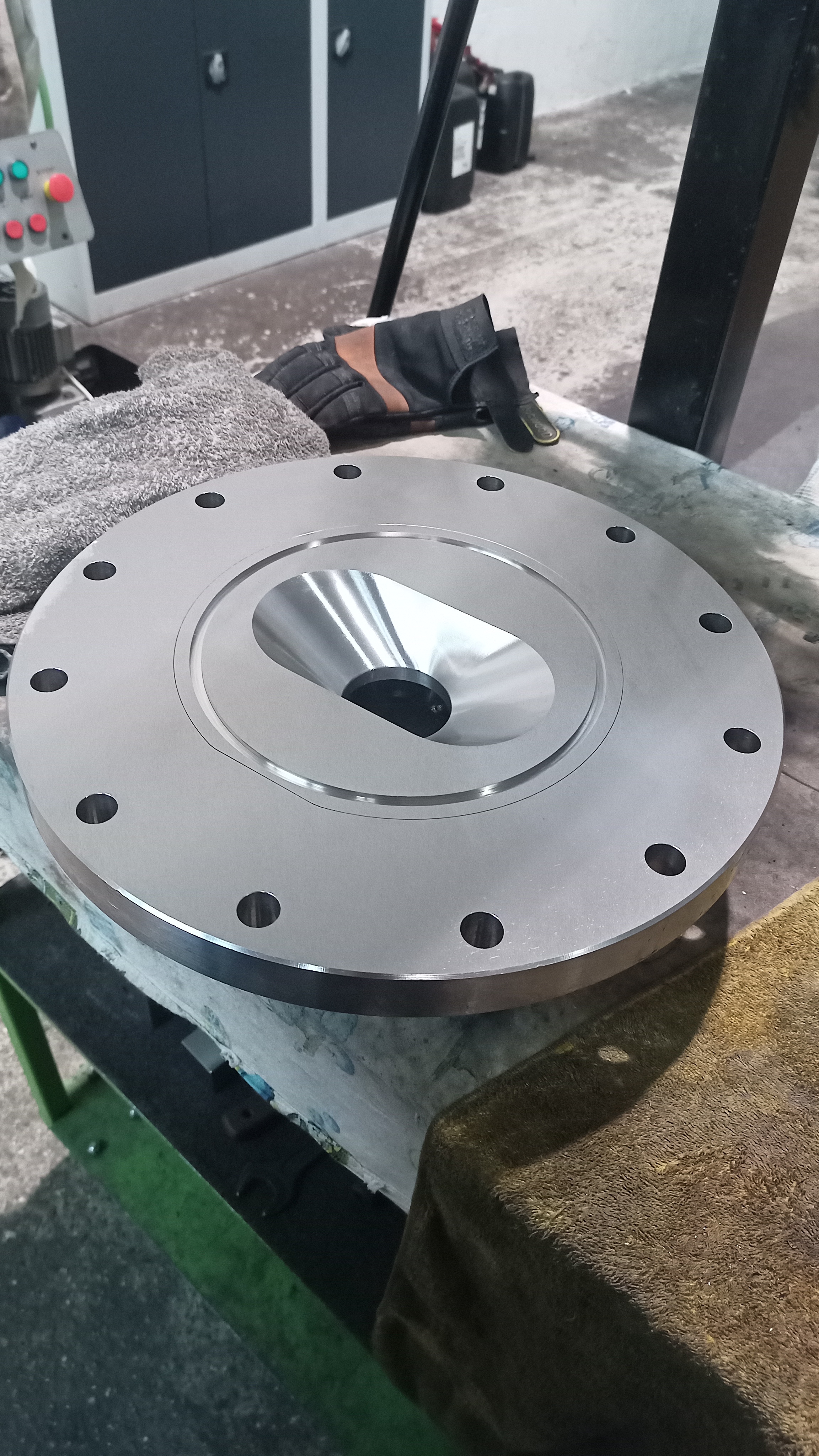

24. 3. 2025, 3:42
Dnes brúsenie nemagnetickeho nerezu, zostava vtokovej vložky a príruby, priemer 400mm.

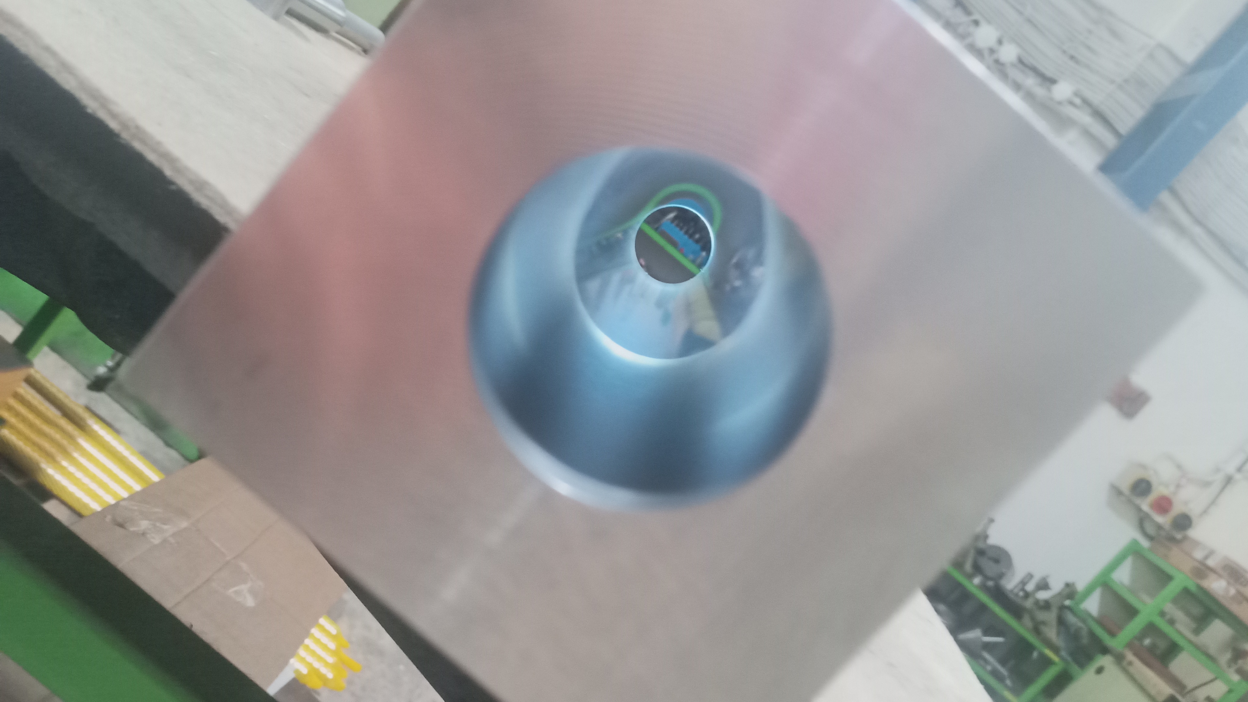

16. 4. 2025, 8:38
Kombinácia rôznych typov opracovania, final honovacka. Otvor 55H7 n dĺžku 520mm, nemagneticky nerez.

16. 4. 2025, 9:30
Je to kumšt spraviť take rozmery v pozadovanej kvalite. Klobuk dolu👍
