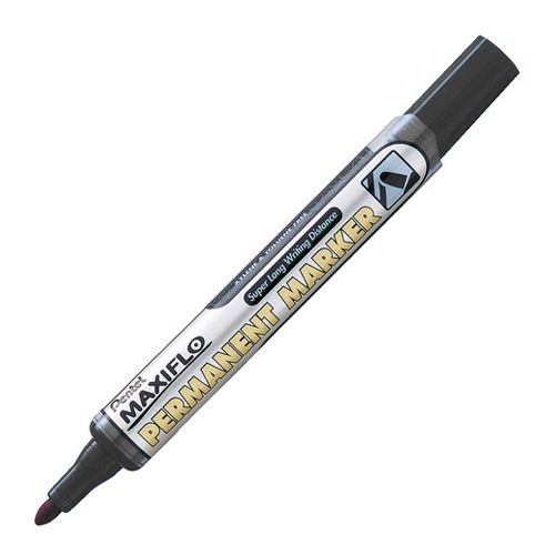

profi riešenie je Dykem steel blue, pohľadaj na e-bay, alebo amazon.
Na menšie plochy Pentel Maxiflo.
Super funguje a je dostupný aj refill do centrofixiek od EDDINGA, dostať aj u nás v papiernictvách. Pozor, existuje aj náplň do whiteboard fixiek, tá sa na orysovanie nehodí.
