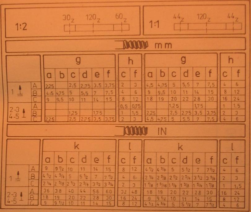

Vysvetlí mi niekto prosím vysvetlit rozdiel medzi týmito dvoma závitovými tabuľkami ?
Tú informáciu o mazaní vretenových ložísk tukom som sa dočítal len tu, môže to ešte niekto iný potvrdiť prosím ?
Ďakujem

Ta horní tabulka je pro stroje s asynchronním pohonem, a ta spodní je pro regulační pohon. Nejjednodušeji poznáš správnou tabulku podle značek, které máš na vrchní páce volby rychlostí na vřeteníku. Buď na ní je jenom I, II, III, a platí pro tebe první tabulka, nebo je tam 1, 2, 3, 4, 5 a potom platí druhá tabulka. V prvním sloupečku tabulky je uvedeno, které rychlosti jsou pro konkrétní zavity použitelné.
