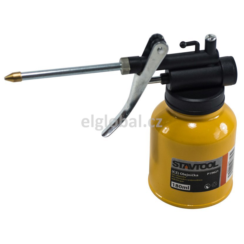

Na olej nepouzivam mazací lis ale tlakovou olejničku, jen jsem jí trochu zkrátil hrot a upravil
Takovouhle

Charon píše: 15. 1. 2025, 6:41 Na olej nepouzivam mazací lis ale tlakovou olejničku, jen jsem jí trochu zkrátil hrot a upravil
Takovouhle
a proč nepoužíváš mazací lis přímo na ty mazničky co tam jsou ? Tímhle to nikam nedostaneš

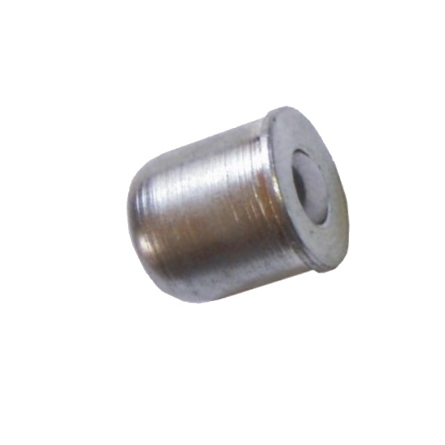

No protože jsou tam jen mazací zátky, ne mazničky a lis mám s pohyblivým šlauchem a nejsem chobotnice :lol: Na ostatní mazničky ho cvaknu, utáhnu a pohoda :)

Nemyslel Tumlík spíš tohle:
https://www.industrial.cz/rucni-mazaci- ... 00101.aspx
Z mé zkušenosti má ta olejnička co postoval Charon omezený tlak, který nedostane olej všude. Ten lis z odkazu to natlačí všude.

Charon píše: 15. 1. 2025, 6:59 No protože jsou tam jen mazací zátky, ne mazničky a lis mám s pohyblivým šlauchem a nejsem chobotnice :lol: Na ostatní mazničky ho cvaknu, utáhnu a pohoda :)
Jestli máě nějaký osvědčený tip, rád si nechám poradit
aha zátky :)
no na špičky a ty lisovací musí být lis přímo na olej/těsný https://www.prumex.cz/mazaci-lis-pritla ... sxEALw_wcB
tyhle mám a nic do viskozity 10 z toho neteče, spinol jsem nezkoušel, tím nikde nemažu :D
Takovouhle
Tu mám také. Domníval jsem se, že to musí být něco více tlakové. Díky.

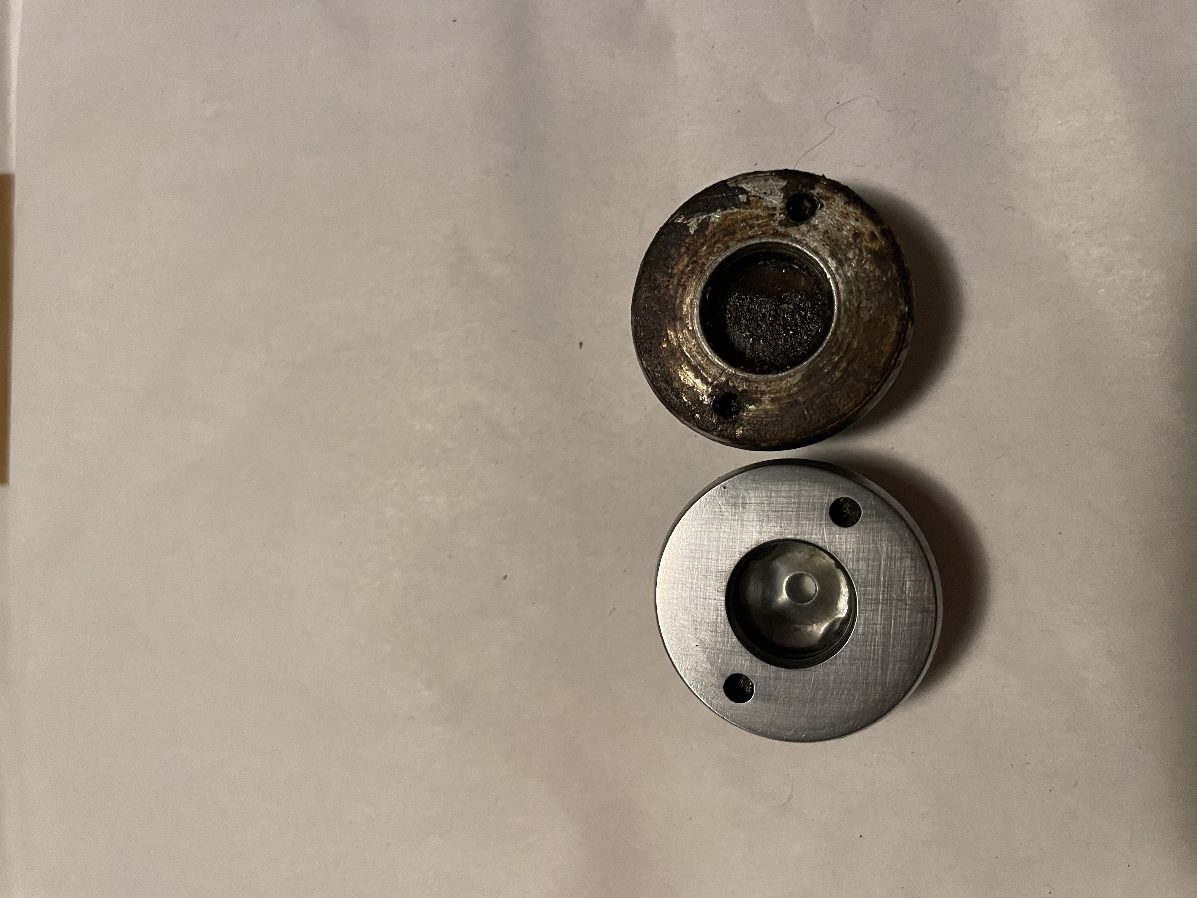

Nevíte někdo specifikaci olejoznaků na FN20? Změřil jsem průměr 34mm, ale zatím jsem nenašel odpovídající olejoznak. Bohužel v eshopech není dostatek údajů ani výkresy, podle kterých by se to nechalo poznat.

miv píše: 15. 1. 2025, 8:49 Nevíte někdo specifikaci olejoznaků na FN20? Změřil jsem průměr 34mm, ale zatím jsem nenašel odpovídající olejoznak. Bohužel v eshopech není dostatek údajů ani výkresy, podle kterých by se to nechalo poznat.
Tuším že tam jsou s jemným závitem M24x1.

capajev píše: 15. 1. 2025, 8:53
edit: jestli je máš jen zajetelený, tak ty kovový jdou pěkně vyčistit a jsou jako nové.
Bohužel je tam celoplastový a není přes něj vidět absolutně nic. Pokud říkáš, že je tam M24, tak by to odpovídalo olejoznakům o průměru 30. Naměřil jsem z venku otvor D=34, to by asi mohlo odpovídat. Asi to nejdřív vypustím, vyšroubuji a uvidím.

miv píše: 15. 1. 2025, 9:35 Bohužel je tam celoplastový a není přes něj vidět absolutně nic. Pokud říkáš, že je tam M24, tak by to odpovídalo olejoznakům o průměru 30. Naměřil jsem z venku otvor D=34, to by asi mohlo odpovídat. Asi to nejdřív vypustím, vyšroubuji a uvidím.
jj, M24 tam je určitě a jestli si dobře pamatuji tak na mé frézce je jemný závit stoupání 1mm. Ale dělájí se i s běžným stoupáním 1.5mm. Velikostně budou oba stejné, oměřil bych ten závit pro jistotu měrkou.
