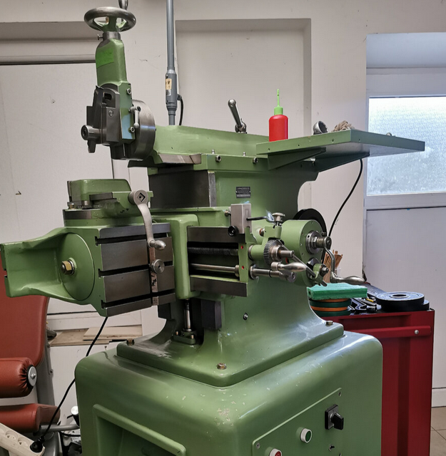

Dal som tomu ešte jednu šancu, poučený z vlastných chýb. HOV 40, r. '58.

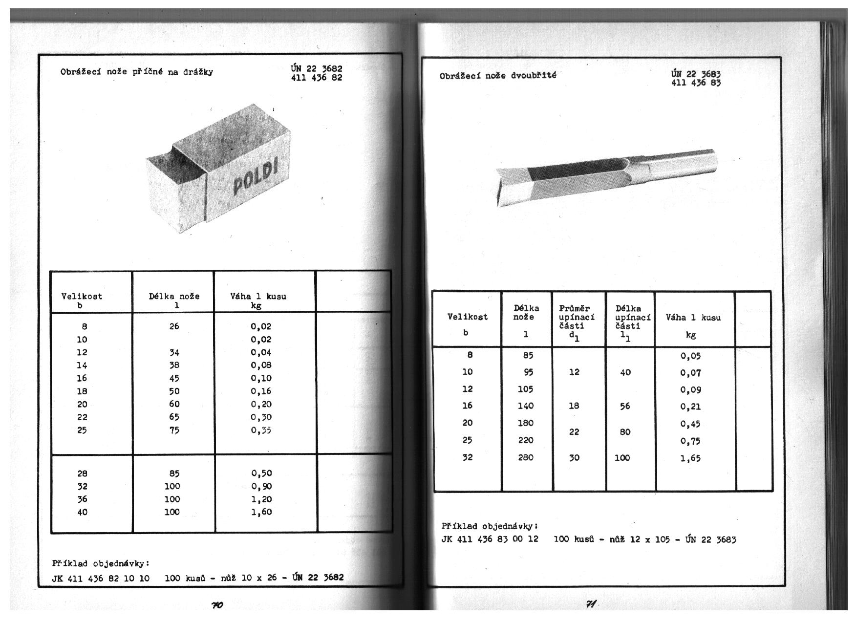

Překopával jsem teď taky nějaký držáky a dělal nějaký redukce na tu svojí štosku. Co kus, to originál. Pár jsem toho pohledal po dílně (tak 50 ks pro mě normální velikosti cca. 4- 25 mm). Pak nějaký tyče na radeko atd.
Mám doma takový "kovaný" pidi nástroje, tak by mě celkem zajímalo původní určení, než do toho sáhnu bruskou :D . Má to otisk od razítka - nejspíš ZPS nebo tak něco. Ale mělo by to být na čtvercový díry atd.
Nemá někdo prosím nějaký katalog starých obrážecích nástrojů - ČSSR výroba? Popř. normy. Ostatní mě moc nezajímá. To co mají po eshopech jsem prohledal /kovonástroje, Poldi strojírna apod./. Jediný, kdo byl trochu sdílný a měl výběr, tak Italové. Aspoň od nich obšlehnu ten středící přípravek do univerzály :-)

Mašinka krásná, ale mám k tomu pár postřehů.
Chybí tomu původní dělička. Samostatně nesehnatelné, navíc ke každému kusu byla párovaná, bo pevný koník. Myslím si, že bez téhle věci je to malá obrážečka, jako každá jiná. Vždyť MS200 je prakticky stejné velikosti.
Výhodou tohoto typu (H180 nebo také HE20) je právě v otočné kostce o třech stranách. Dělička - otočný svěrák - T drážky.
Další věc je cena. V sousedním Německu se prodávají v cenách od 500 do 1000 €. Tenhle stroj byl početný v dílnách Bundeswehru (a snad i na ponorkách). Takový stroj je lakovaný v tmavé khaki barvě. A jednak stroj z inzerátu. I u nás se prodával na bazoši zhruba za 20 tkč. Ale třeba si to kupce najde.

Díky za věcné připomínky. Cena je evidentně úlet, extra v době, kdy tu končí jedna firma za druhou. Jenom se mi líbí ten nápad s otočnou kostkou. Ta čtvrtá strana je jalová ?

stanik84 píše: 24. 1. 2025, 7:20 Mám doma takový "kovaný" pidi nástroje, tak by mě celkem zajímalo původní určení, než do toho sáhnu bruskou :D . Má to otisk od razítka - nejspíš ZPS nebo tak něco. Ale mělo by to být na čtvercový díry atd.
Díkec
podľa opisu som našiel som toto. Ak to nieje ono, hoď sem fotku. Mám tých socialistických katalógov hodne, aspoň budem vedieť čo hľadať.

Běžně se dají sehnat nože z obrázků od zverodoktora. Ty hrubovací jsou dobré na čtyřhranné díry, třeba do klik atp. jinak se takové nože dobře vybrušují z kruhového radeca. Příčné nožíky jsou na velké perodrážky. Klasické jednobřité na perodrážky jsou dobré. Ty oboustranné mají výrazně menší tuhost a bývají docela krátké. Koupit se dají různé výměnné plátky na různě tolerance drážek, ale leze to dost do peněz. Dělám perodrážek docela dost a i tak se mi pořízení plátkových nožů nevyplatí. Ty staré nože jsou obvykle P9, ale dnes často zákazníci požadují JS9. Jinak ty klasické kované nože vydrží docela dlouho, při slušném zacházení. Mazat a nepřehánět to s rychlostí. Na ty tvarové nože stačí stolní bruska, profil projektor a šikovné ruce. Běžně se tak vyráběly tvarové nožíky do podtáčecího soustruhu na výrobu spešl odvalovacích fréz. Nejsnadnější je ale nechat si nožík říznout na drátořezu i s podkosem. Obojí, ale vyžaduje nakreslení tvaru v CADu (dříve tedy zvětšené ručně na pauzák).
