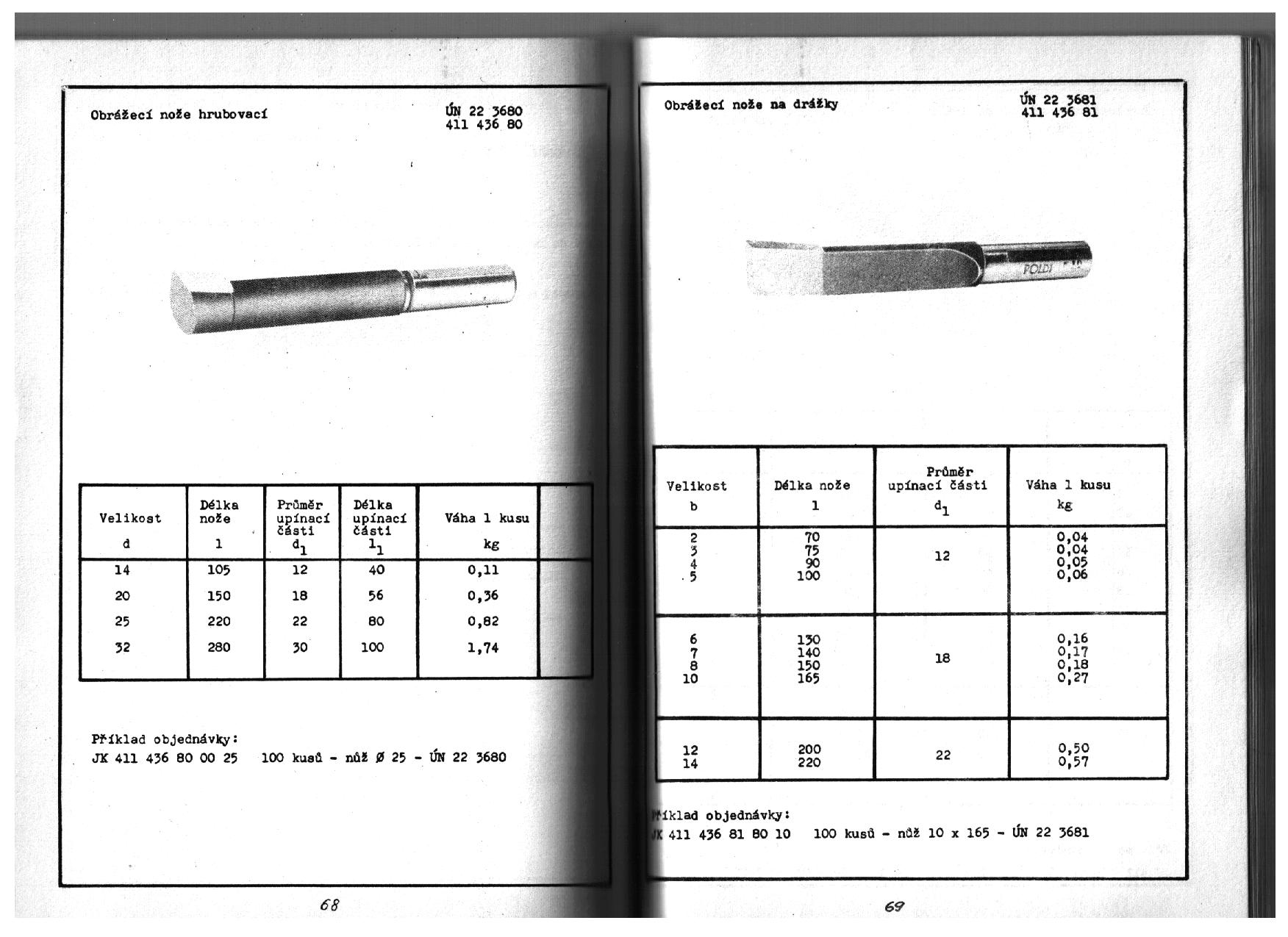

Ahoj,stanik84 píše: ↑24. 1. 2025, 7:20 Mám doma takový "kovaný" pidi nástroje, tak by mě celkem zajímalo původní určení, než do toho sáhnu bruskou. Má to otisk od razítka - nejspíš ZPS nebo tak něco. Ale mělo by to být na čtvercový díry atd.
Nemá někdo prosím nějaký katalog starých obrážecích nástrojů - ČSSR výroba? Popř. normy.
Díkec
podľa opisu som našiel som toto. Ak to nieje ono, hoď sem fotku. Mám tých socialistických katalógov hodne, aspoň budem vedieť čo hľadať.

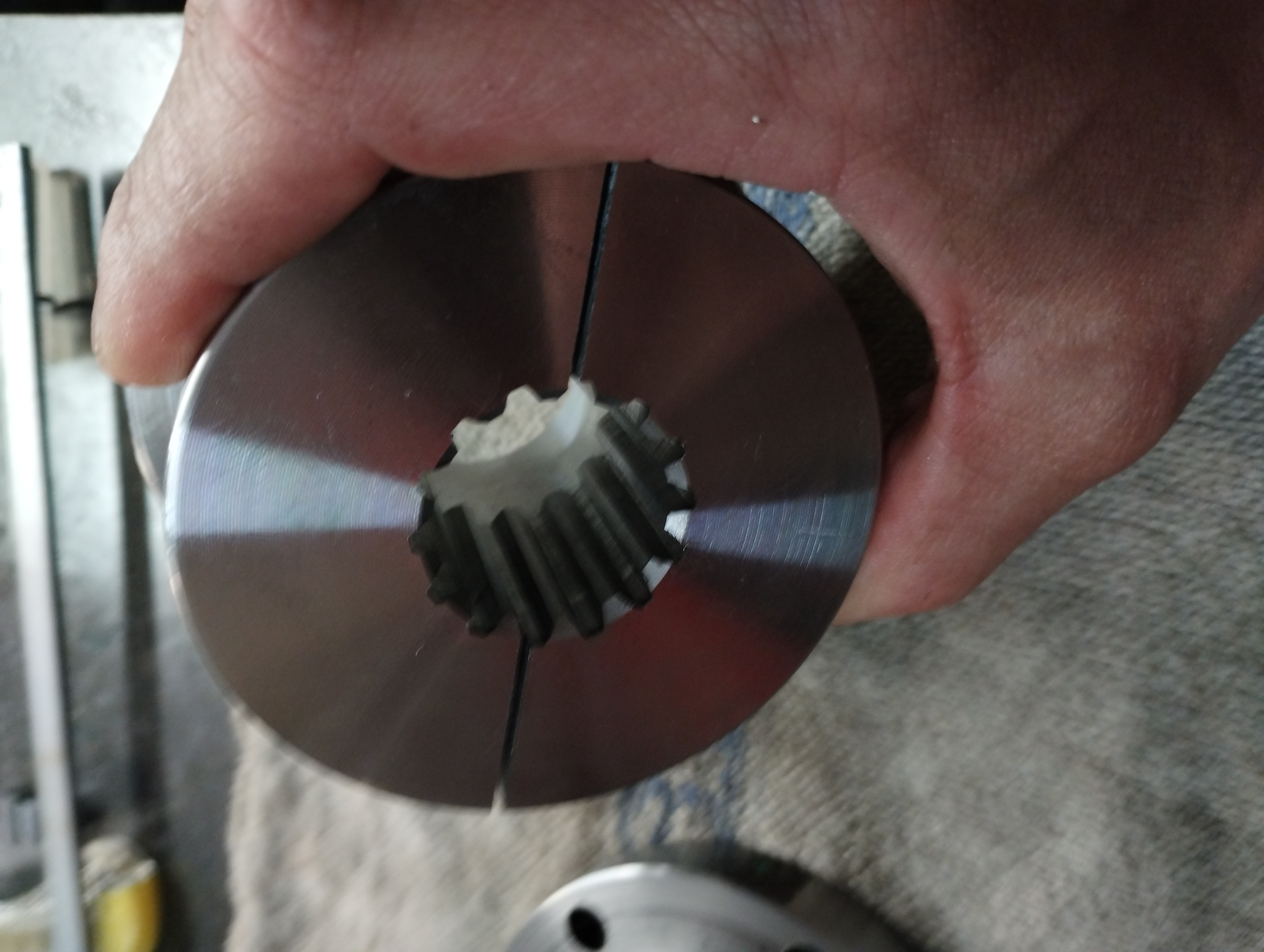

Má niekto možnosť omerať vnutorné drážkovanie v náboji? Vnútorný priemer je myslím 27mm, počet drážok 18 a vyzerá byt evolventné. Následne by som na drátoreze nechal vyrezať plátok na obrážanie.

Túto normu poznám, ale nie je tam 18 drážková hriadel.
