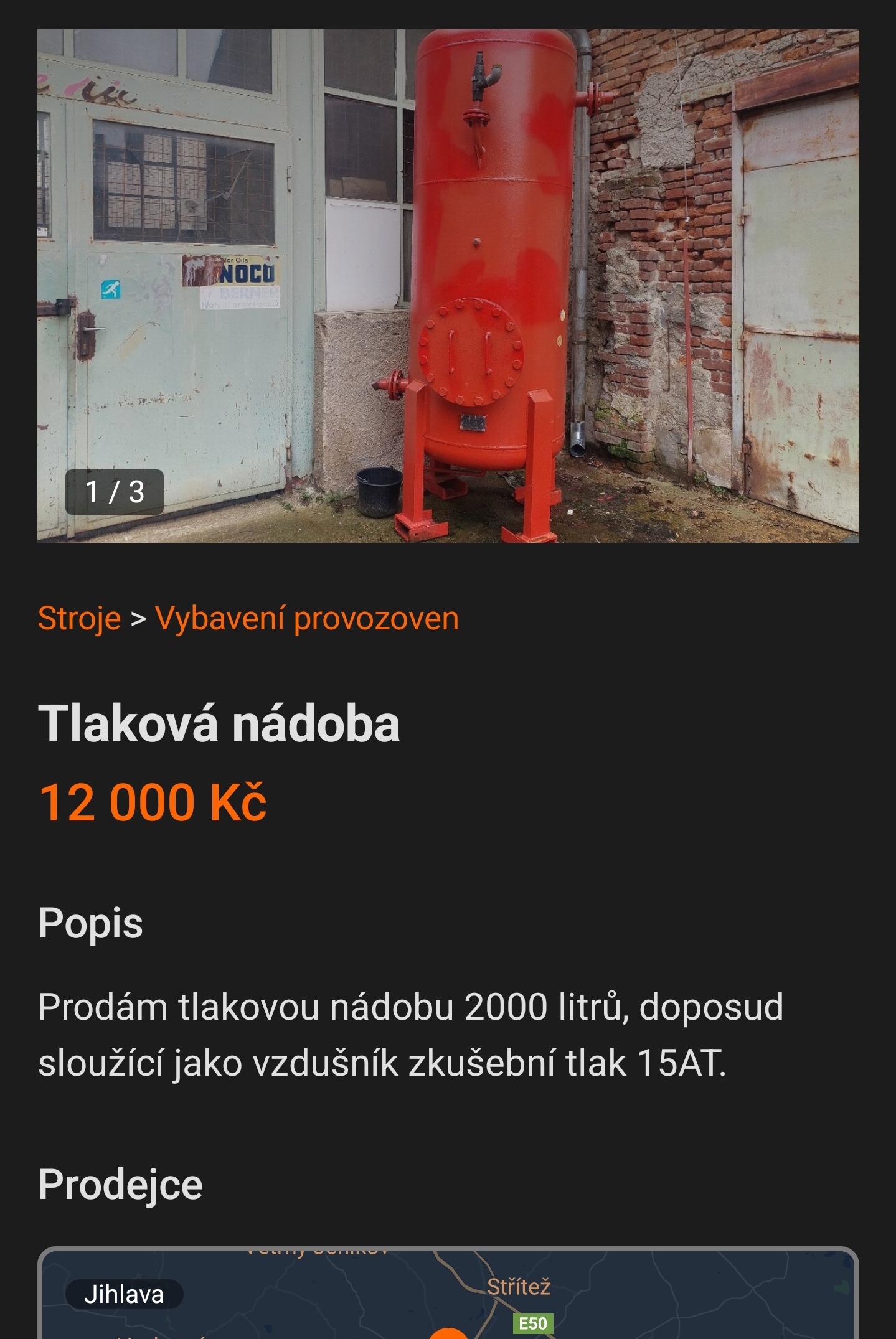

Ideální nějaký bejvalý LPGčko hodit někam na půdu, a zapne jednou za tejden.
Ten schneider z Bazose má bezpečnostní pojistku, sepne jen 10x za hodinu. Takže bandaska ti musí vydržet 6 minut. Teoretická spotřeba pistole je 400l min, prakticky je to o něco míň a za minutu se toho dá nalejt velkej kus. Když tam dáš nějakou kubíkovku, natlačíš na 6atm tak je to 15-20min nepřerušovanýho stříkání, a to bez boxu není možný, navíc bys toho docílil tak na nějakým autobusu a pak by ti ještě upadla ruka
Tenkrát se na bazosi prodávaly 4m lpgčka po 5ti tis kus, čerstvě demontovaný, vevnitř čistý, 3 nebo 4 m3. Chtěl jsem 4 odvýzt, na podval bych dal 3, to už mě neštimovalo, nechtěl jsem jich úplně 6 a jet znova kvůli jednomu se mi taky nechtělo. Nakonec jsem si říkal že budou pořád, tak je koupím až bude nová dílna. No byla to chyba, měl jsem to udělat.
