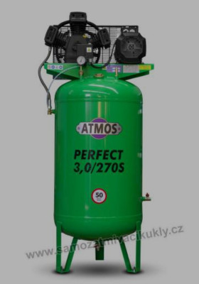

Ty Orlíky jsou spíš mýtus, chápu že mají svoje zastánce, něco jako Škoda nebo Zetor. Co máme vyzkoušený tak není špatnej zelenej Atmos, stoják, má to třípíst, 4kw motor, nezabírá to moc místa, a neřve to tolik. Ty krámy jako ČKD, Orlík prostě poslouchat nechceš, končí to tak, že to vyhodíš z dílny, venku to pak žere studenej vlhkej vzduch, chodíš pořád odkalovat.. 400l je takový minimum, ale vzhledem k tomu že to máš na doma stačí, jde tam o výměnu toho objemu vzduchu.
Z těch pístových bych šel po tom atmosu, nedávno jsem ho zahlidl použitej za 24k. Novej je 50k. Pokud na vážněji tak já osobně bych se neohlížel na povídačky šel do šroubu.
Na doma mám 400l do 800l vzdušniku, a limitovala mě dřív ta výměna.
V lakovně je to už něco jinýho, tam to musí živit box a pneumatický nářadí, a taky jako bejvalej objekt JZD to má přívodní kabely jak ruka, takže tam není limit toho 25A jističe. Což třeba 7,5kw 3jsk když blbě odlehčené si dává k snídani.
U toho Atmose je výhoda že je celkem novej, a nebude jen přestřikanej starej vergl a je modernější konstrukce.

Na Atmos jsem taky koukal, myslím, že byl jeden na Bazoši.
Ještě je otázka, jak je to u nich se servisem. U toho Orlíku se dají díly koupit běžně, když je to čína, tak se dají taky díly koupit na Aliexpressu nebo se napíše výrobci. Atmos vyráběl uhelný kotle, ale že vyrábí kompresory jsem do neděle nevědel.

Se servisem ti neporadím, co ho máme cca 4 roky? jsme na něho ještě nemuseli sáhnout. Jen si občas zkontroluješ olej, že tam je. Máme ho od nova.

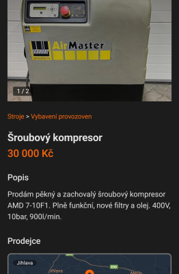

Ten malej šroubák je pěknej, ale je o něm k dohledání málo infa, takže bude víc jak 10 let starý a taky se bojím servisu.. Tam už si neopravím lautr nic.

Normálně bych se zajel podívat na toho Schneidera, je to značkovej kompresor, 7,5kw, nechal bych bych si ho zapnout a uvidíš hned jestli se ti to bude líbit nebo ne. S 900l už to zvládne i menší pískovačku (tu malou ruční). Má to softstrat, automatickej odlehčovák, takže to ani nepoznáš když to zapne. Snižíš mu tlak, aby nemusel tolik tlačit. Otázka je jestli máš možnost přidavnýho vzdušníku, ideální jsou vyřazený nádrže od LPG, ty se po skončení životnosti musejí nahradit a nic jim není. Jednu dobu se krásný v podstatě nový jen prošlý válely po bazoši za 5tis kus. Nebo můžeš cestou naložit tenhle

Teď se na Bazosi objevil ještě jeden ten Schneider šroubák a vizuálně je v lepším stavu, jak ten starší a má najeto 15tis. To nevím jestli je hodně nebo málo na takový stroj.
Asi zítra zkusím zjistit, co stojí servis na takový stroj a na co koukat při koupi. Není nic horšího, než koupit bednu a pak zjistit, že už naní nedělají náhradní díly nebo je mají za nesmysl ceny.

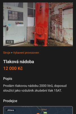

Ideální nějaký bejvalý LPGčko hodit někam na půdu, a zapne jednou za tejden.
Ten schneider z Bazose má bezpečnostní pojistku, sepne jen 10x za hodinu. Takže bandaska ti musí vydržet 6 minut. Teoretická spotřeba pistole je 400l min, prakticky je to o něco míň a za minutu se toho dá nalejt velkej kus. Když tam dáš nějakou kubíkovku, natlačíš na 6atm tak je to 15-20min nepřerušovanýho stříkání, a to bez boxu není možný, navíc bys toho docílil tak na nějakým autobusu a pak by ti ještě upadla ruka
Tenkrát se na bazosi prodávaly 4m lpgčka po 5ti tis kus, čerstvě demontovaný, vevnitř čistý, 3 nebo 4 m3. Chtěl jsem 4 odvýzt, na podval bych dal 3, to už mě neštimovalo, nechtěl jsem jich úplně 6 a jet znova kvůli jednomu se mi taky nechtělo. Nakonec jsem si říkal že budou pořád, tak je koupím až bude nová dílna. No byla to chyba, měl jsem to udělat.
