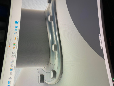

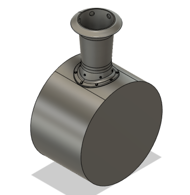

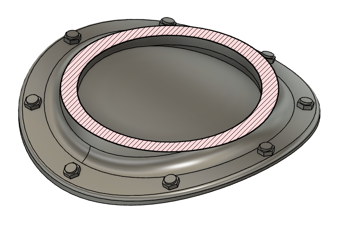

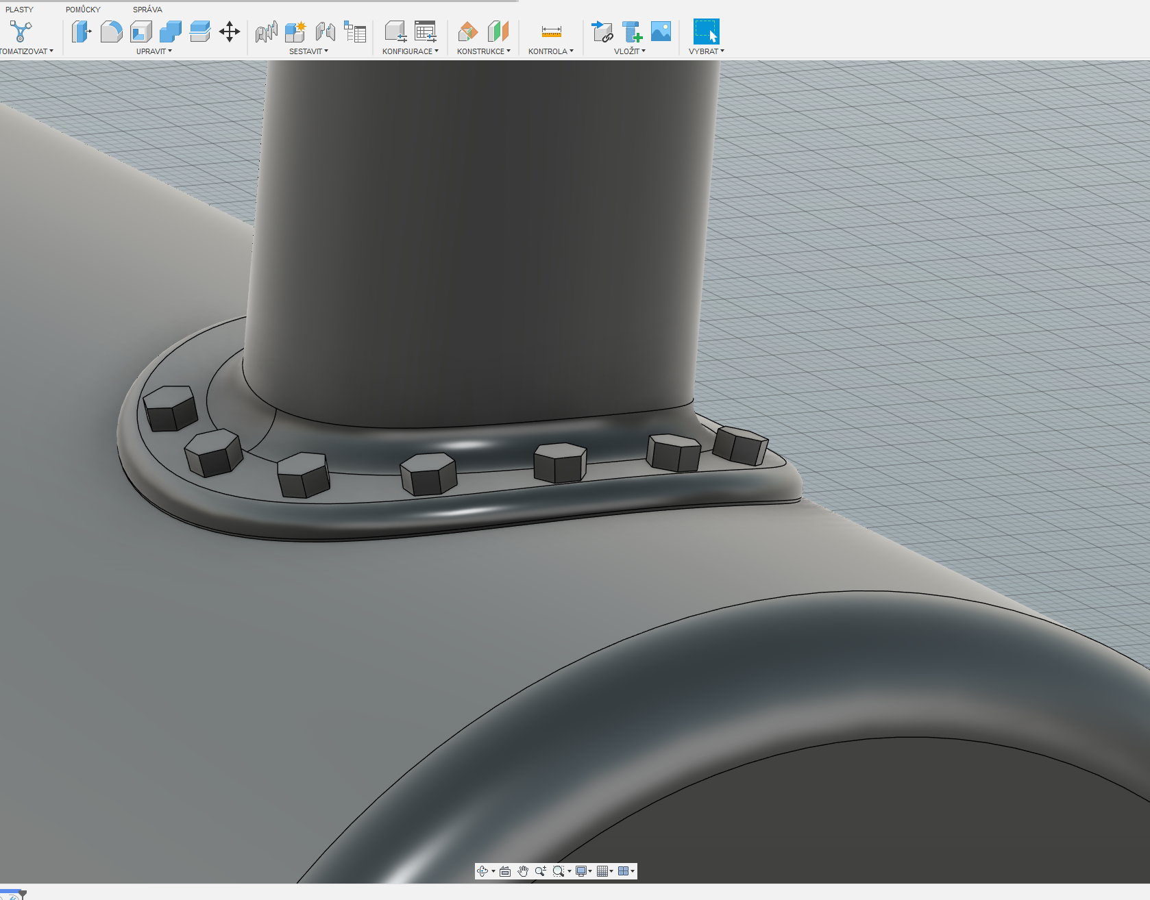

Mám potřebu osázet objekty na plochu - například šrouby na lem komínu na parní lokomotivy na kotli.
Jak to udělat?
Veděl by někdo?
Na obrázku jsou již osázené, ale nebylo to až tak snadné.
Jak to udělat?
Veděl by někdo?

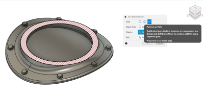

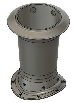

Jde mi o to zda funkce Patern on Path dokáže naskládat ty šrouby na plochu lemu viz obrázek níže: A taky o to jak tu path (cestu) vytvořit.
Tento model byl vytvářen pomocí rotace okolo osy středu kotle a přesouváním na patřičné místo a následně zrcadlen podle svislých rovin v ose komína

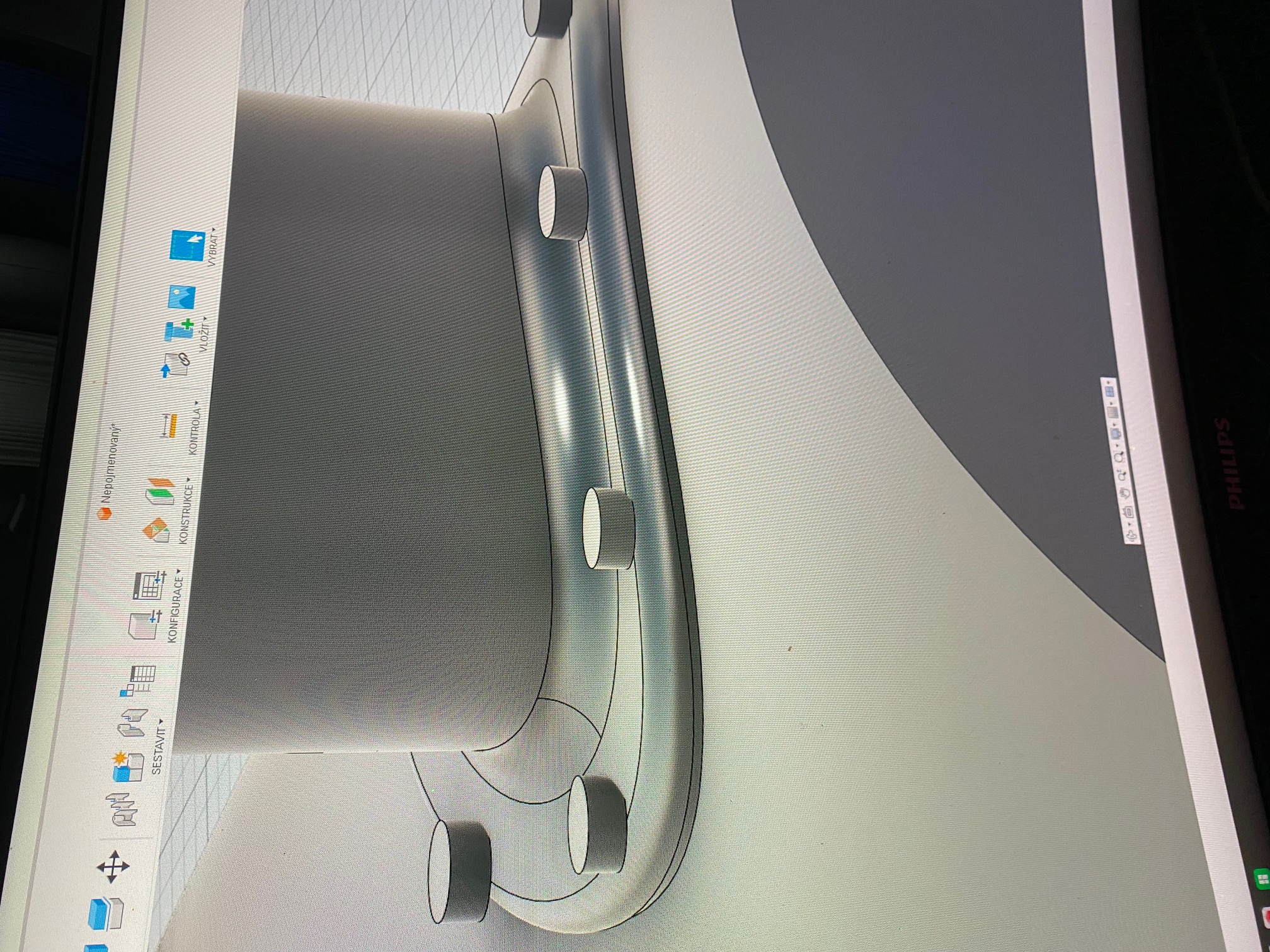

pole po křivce to moc neřeší....nesrovná ti objekty podle modelu.....jinak sem vyfrknul ten komín za 7 vteřin.....tak je křivej tak si ho nevšímej
kdyby to byly koule jakoby nejty tak by to šlo a nebo jen matice tak se daj vtlačením vyextrudovat...ale tu komponentu bych tam pasoval ručně...když jich neni tolik...ted mě nenapadá jak to rychle udělat a navíc nemám moc času...možná později
Naposledy upravil(a) Modros dne 28. 1. 2025, 7:54, celkem upraveno 1 x.

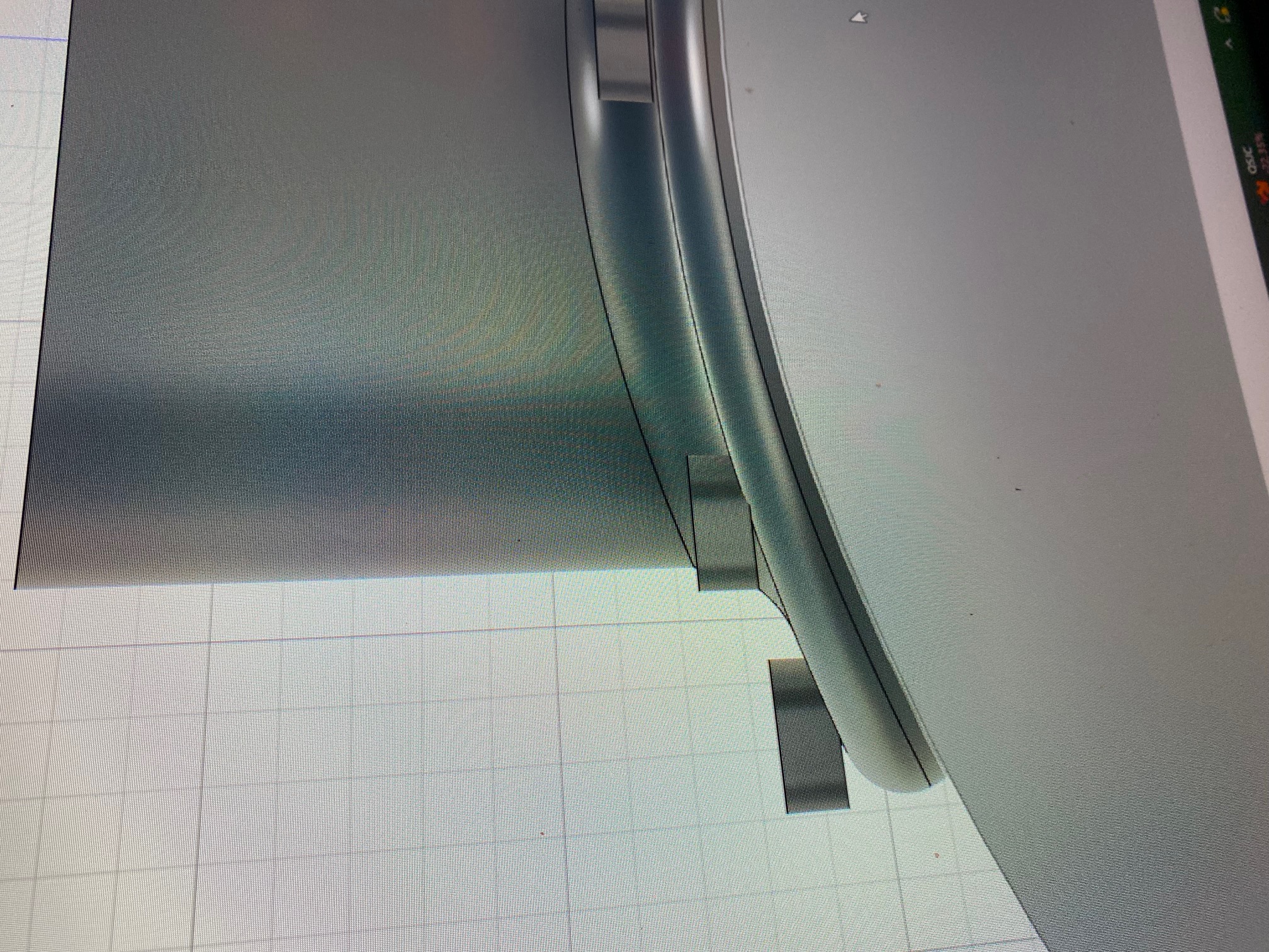

narychlo inspirace
a ted tečně k povrchu každe matky udělat rovinu a vytvořit šroub uprostřed
cele to trvalo pár minut...možná je lepší zpusob, takhle bych to dělal já nahned
ted už nemám čas vůbec
čus

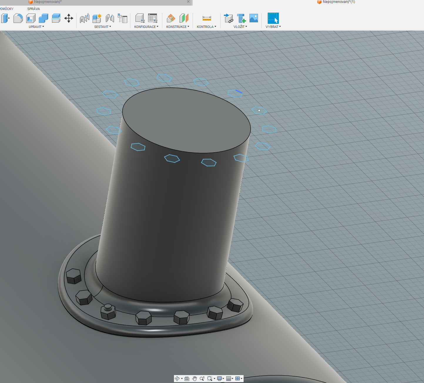

Zkusil bych příkaz Project to surface (promítnou na plochu).
Předchozí post, poslední obrázek. Jak je načrt s matkami, udělát kružnici, po které budou matky rozložený, na ni udělát body (kruhové pole).
Potom použit přikás Project to surface v dalším načrtu. Promítnou kružnici i s body na plochu.
Udělát jednu matici.
A pak zkusit udělát pole po křívce.
Nemám teď Fusion k dispozici. Jinak bych to popsál lepé.
to pole po křivce bude mít tu matici pod uhlem mateřské matice...viz moje pole po křivce...........................................................křivka přece nemůže udávat uhel natočení vůči povrchuPermonik píše: ↑28. 1. 2025, 7:22 Zkusil bych příkaz Project to surface (promítnou na plochu).

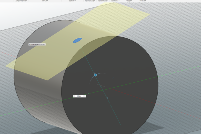

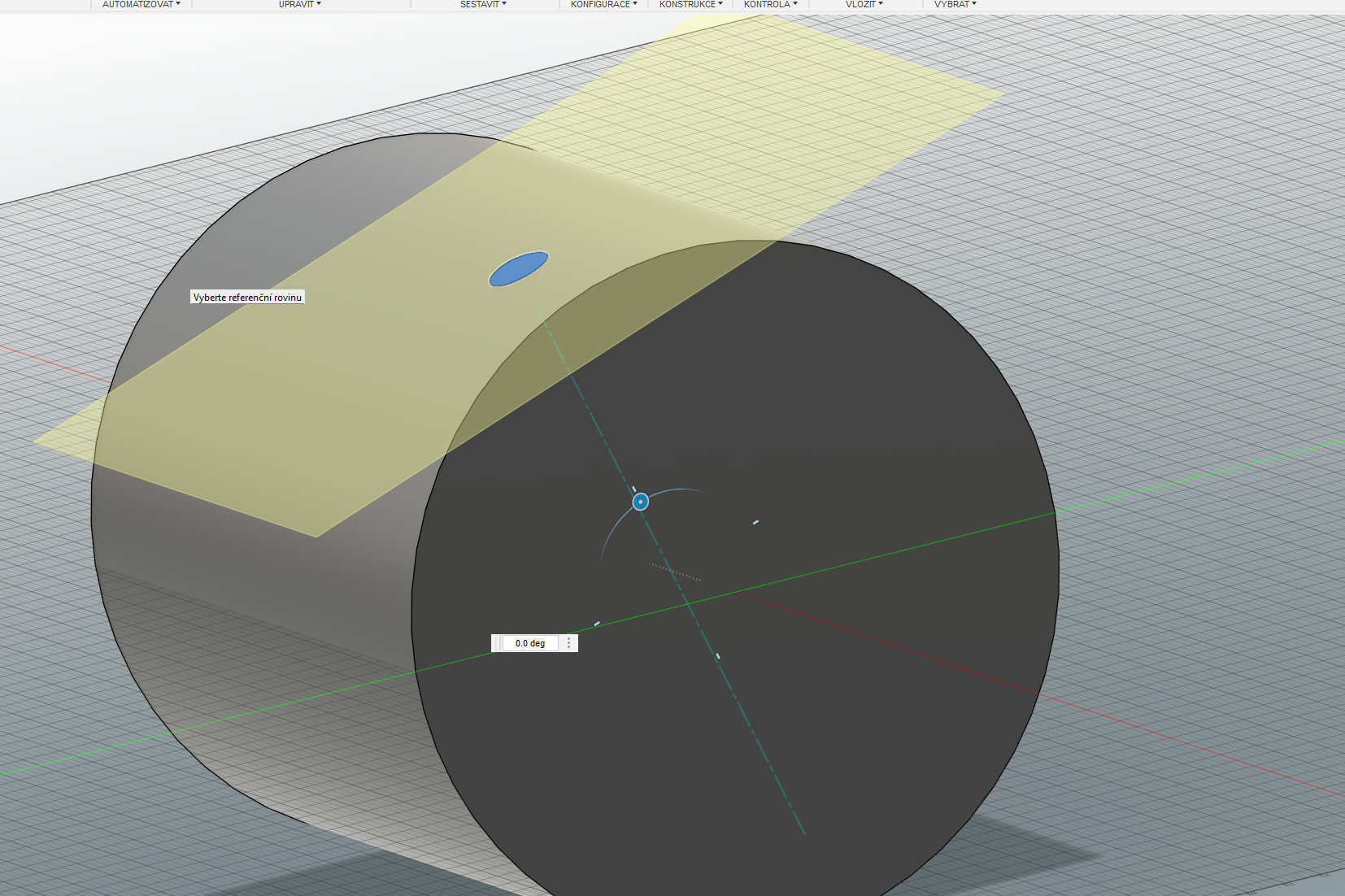

udělal sem test....dal sem tečnost k povrchu válce a označil sem embossovaný kruh na povrchu a pracovní rovina má střed otáčení ve středu válce....
tu tečnost doufám vypočítává z označeného povrchu a zpruměruje to...neoznačujeme jednotlivej polygon....triangl ...z toho duvodu nerozumim tomu že povrch válce neni rovnej.....???? o jaké rovinnosti hovoříme?
