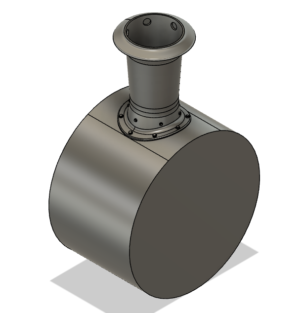

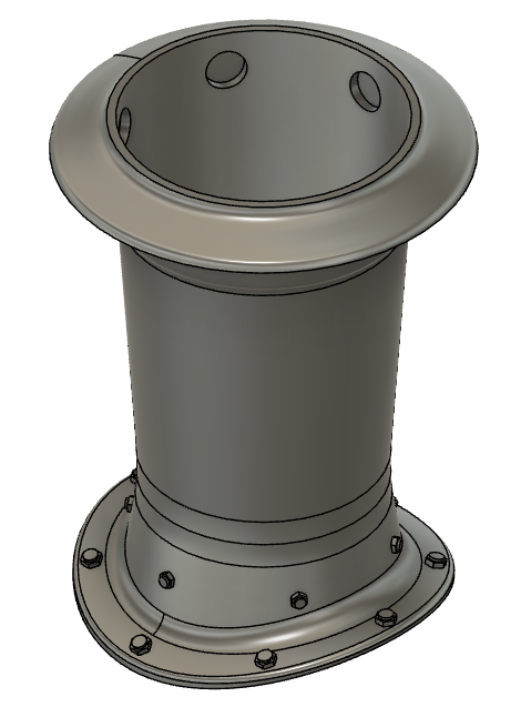

Mám potřebu osázet objekty na plochu - například šrouby na lem komínu na parní lokomotivy na kotli.
Jak to udělat?
Veděl by někdo?
Na obrázku jsou již osázené, ale nebylo to až tak snadné.

Jde mi o to zda funkce Patern on Path dokáže naskládat ty šrouby na plochu lemu viz obrázek níže:
A taky o to jak tu path (cestu) vytvořit.
Tento model byl vytvářen pomocí rotace okolo osy středu kotle a přesouváním na patřičné místo a následně zrcadlen podle svislých rovin v ose komína

Po představu - plocha kam chci ty matice a šrouby je válcová

pole po křivce to moc neřeší....nesrovná ti objekty podle modelu.....jinak sem vyfrknul ten komín za 7 vteřin.....tak je křivej tak si ho nevšímej :lol:
kdyby to byly koule jakoby nejty tak by to šlo a nebo jen matice tak se daj vtlačením vyextrudovat...ale tu komponentu bych tam pasoval ručně...když jich neni tolik...ted mě nenapadá jak to rychle udělat a navíc nemám moc času...možná později

narychlo inspirace
a ted tečně k povrchu každe matky udělat rovinu a vytvořit šroub uprostřed
cele to trvalo pár minut...možná je lepší zpusob, takhle bych to dělal já nahned
ted už nemám čas vůbec :lol: čus
matky jsou udělané funkcí emboss...ostatně i obruba komínu
