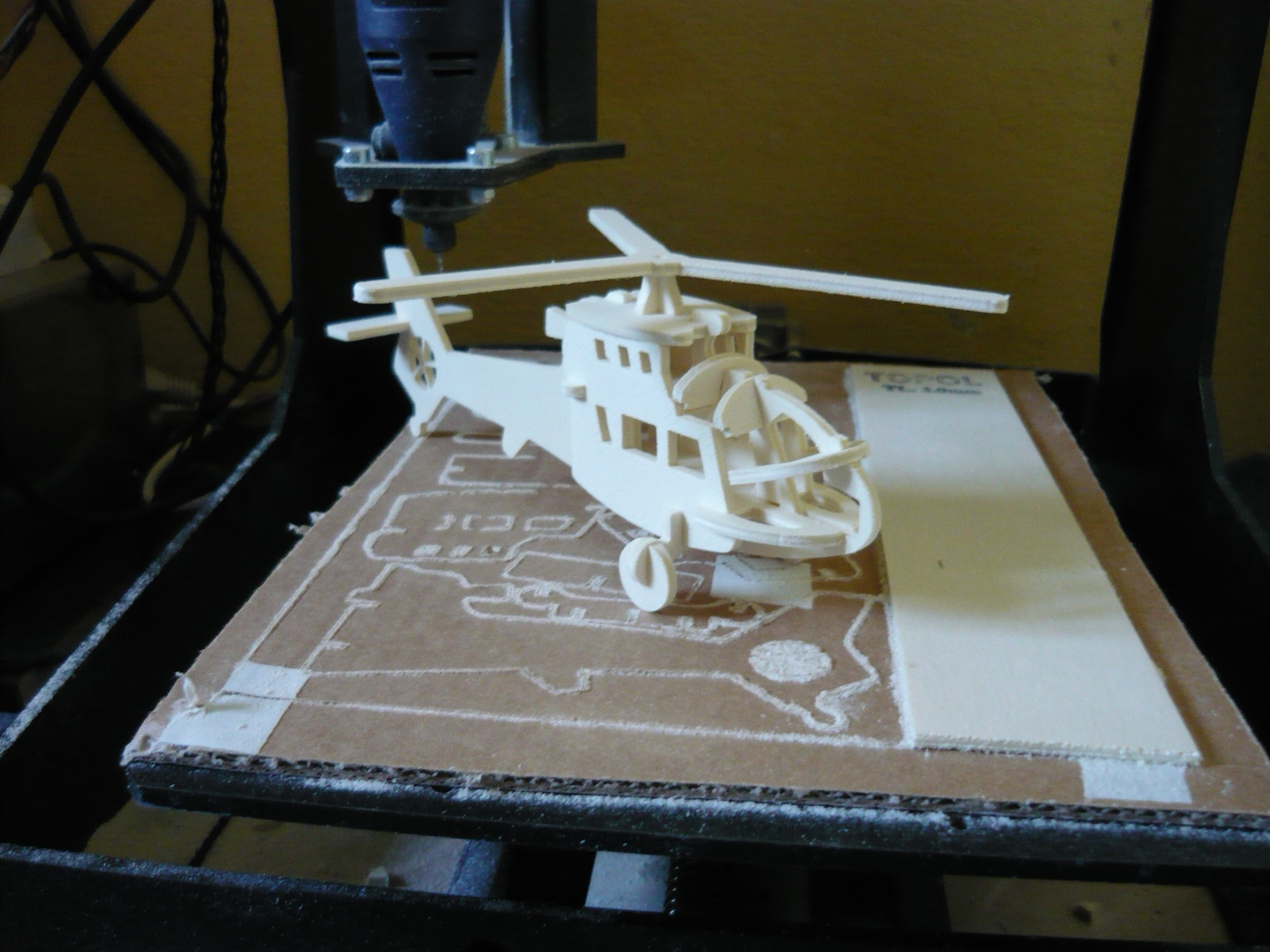

12. 5. 2010, 4:20
motorovy píše:mne sa zda ze mas nastaveny velky krok na medzi prechodmi frezy, skus to zmensit, pripadne nastavit druhy prechod frezy ktory bude napriec povodnemu.
byl tam rastr 0.25mm a jelo to hodinu pri F300...velikost 80x100...jsou to prvni kousky, tak zkousim :wink:

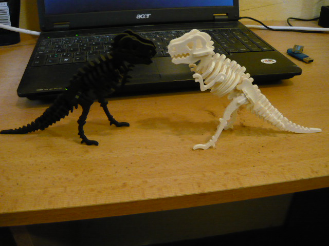

29. 5. 2010, 7:12
tak mam, taky Rexe :D z 3 plastu a 3 topol preklizky... velikost vidite :wink:

8. 6. 2010, 3:44
vrtulnik :lol:
gnat
Příspěvky: 985
Bydliště: doma
8. 6. 2010, 3:54
Kde rostou data na toho Rexe a podobné skládačky ? Udělám prckovi radost.

8. 6. 2010, 7:48
gnat píše:Kde rostou data na toho Rexe a podobné skládačky ? Udělám prckovi radost.
http://www.thingiverse.com/popular/page:166
jsou tam spíš 3D modely .STL, ale nechá se tam najít lecos
gnat
Příspěvky: 985
Bydliště: doma
8. 6. 2010, 8:15
Díky, o víkendu to zkusím.

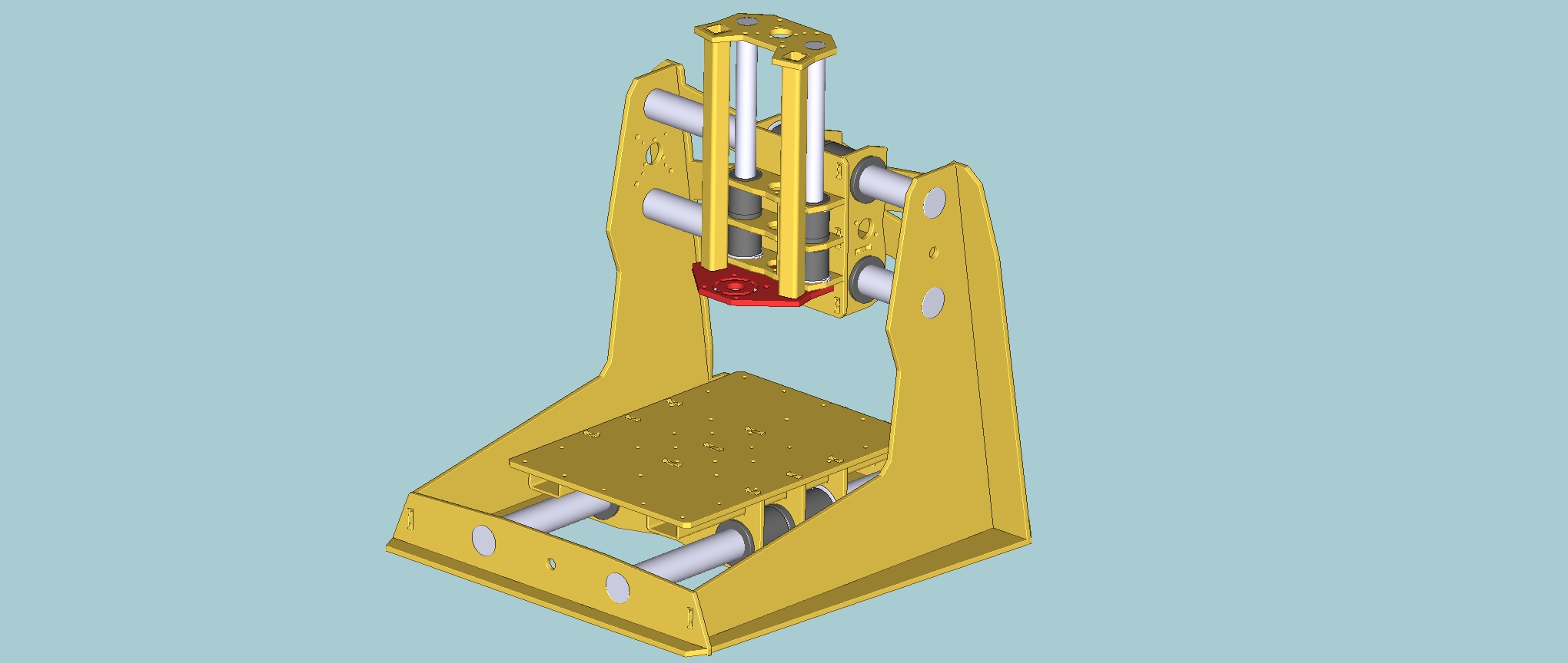

15. 6. 2010, 6:58
navrh nove masinky na 30 tycich a kulickovych pouzdrech :wink:

22. 6. 2010, 1:43
prosím ťa koľko vyšla ta konštrukcia tu 1. myslím (materiál + vyrezanie laserom). Vyberám teraz nejakú konštrukciu pre malú gravírku na robenie plošákov. Som elektrotechník k strojarine nemám moc blízko.
Diky
Jukos3
Příspěvky: 203
Registrován: 24. 10. 2008, 5:20
Bydliště: Svit
22. 6. 2010, 11:21
Na tvojom mieste by som pouzil vozicky a nie taketo osadenie linearnych lozisk. Ak by si to chcel mat ozaj poriadne tak tam pichni 15mm linearne vedenia Linrace od teatechniku. Cenovo su na tom ako podoprete tyce a pevnost oproti tyciam je neporovnatelna. Teras ked mam masinu a na Z osi mam nepodoprete tyce tak nadavam, ked chcem rychlejsie posuvy nastavit, tak mi to proste pruzi.

26. 6. 2010, 9:15
Tak to určite dám ine uloženie, buď lineár alebo DryLin jak sa používajú u Trona. Diky
