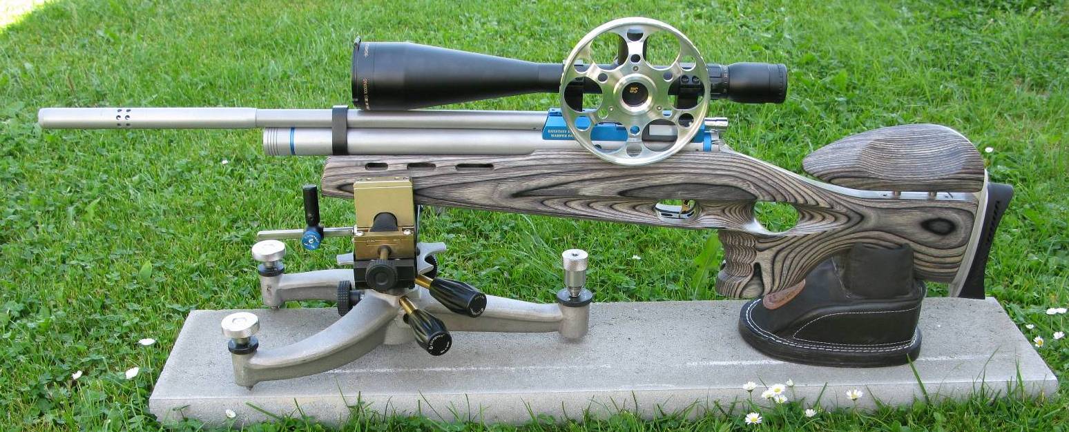

Šedivka = Daystate Grand Prix - v.č. 61 a bylo jich vyrobeno jen 120ks.
Popis, kdyby Tě to zajímalo:
Charakter použití : soutěže typu FT a pro milovníky přesné střelby
Tato větrovka je vyjímečná snad vším. Vším, tím myslím přesností střelby, zpracováním, řídící jednotkou, ergonomií pažby, vestavěným chronometrem a nakonec i cenou.
Na vynikající přesnosti se zásadním faktorem podílí skvělá konzistence, která je dána elektronicko-mechanickým systémem zbraně. Elektronika vyhodnocuje rychlost každé střely, momentální tlak v kartuši a na základě těchto aktuálních jnformací přestavuje impuls elektromagnetu na optimální hodnoty. Konzistenci rychlosti střel jsem měřil v celém tlakovém rozmezí, tedy od 230bar do 80bar při 170 ranách a výsledek je úctyhodných +- 1,1m/s !!!
Chronometr je vestavěný na konci hlavně v trubce, která tvoří vnější objem hlavně.
Další důležitý faktor pro přesnou střelbu je spoušťový mechanizmus. Spoušť disponuje všemi základními nastaveními, na které jsme zvyklí z jiných TOP zbraní. Pro pochopení nastavení spouště, doporučuji spoušťový jazýček demontovat a seřizovací šroubky si sám odzkoušet mimo systém zbraně. Tato spoušť po nastavení mačká mikrospínač, který dává impulz pro další procesy, zakončené výstřelem. Jedná se o elektronickou spoušť a odezva výstřelu na impulz spouště je nadprůměrně rychlá ve srovnání s mechanickou spouští.
Díky konstrukci tohoto elektronickému systému, neklade přebíjecí klička závěru téměř žádný odpor, jako je tomu u jiných větrovek, z důvodu absence bicí pružiny.
Display umístěný na zadní, boční, levé části pouzdra závěru nabízí po zapnutí tyto informace :
• Aktuální tlak v kartuši
• Rychlost střely
• Počet výstřelů od vynulování počítadla střelcem
• Napětí baterie
• Nastavená rychlost ve fps. / je možné nastavovat rychlost střely v těchto min. a max. rozmezích : 400 - 1000 fps /

Jo a kupoval jsem ji v r. 2010 od jednoho dost bohatého kolegy co jí měl snad jen půl roku a byla to pro mne velmi výhodná koupě.
Stála totiž původně 65.000,-Kč a když si k tomu přidáš puškohled co tam mám + ostatní, tak jsi tam za 100.000,- Kč
To jen o tom, jak ty many lítají, když chceš něco lepšího.
