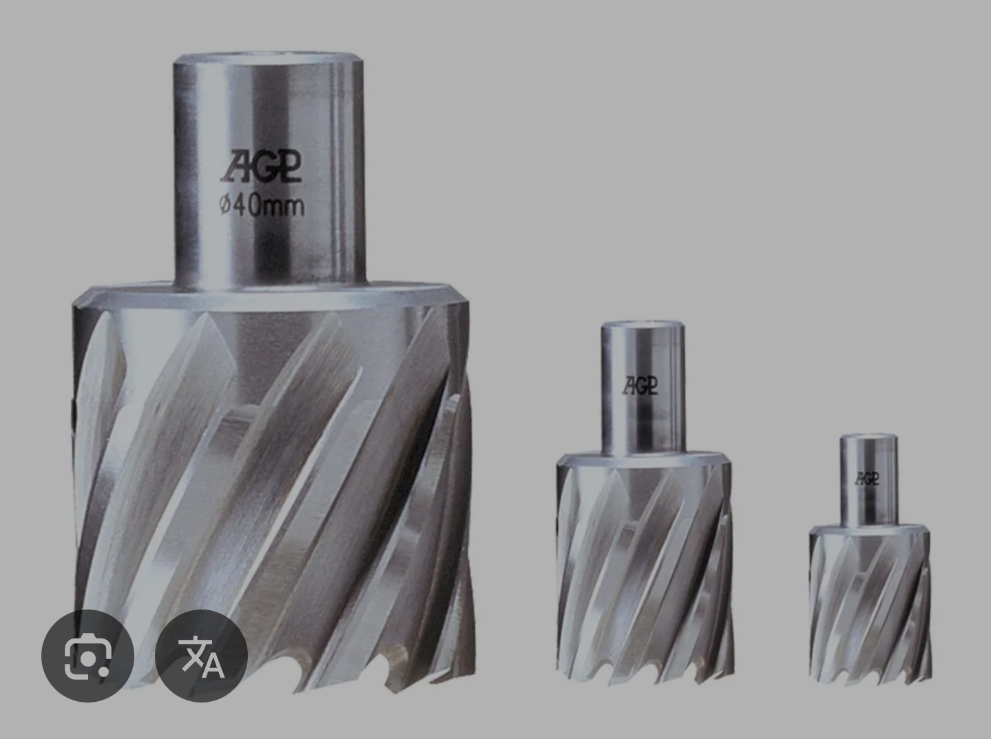

Ešte dodám, že sa mi páči použitie korunkových vrtákov na menšej frézke na vŕtanie veľkych dier. Stefan Gotteswinter ich často používa na Deckel FP1.
S těma jsem se celkem trápil, jeden jsem rozlomil, jeden jsem překroutil na trnu.. jede jede, samozřejmě s výplachem, a po nějakých 30ti mm se sekne a mašina ho lupne, a mohl jsem ho vytahovat jak jsem chtěl abych špony vyvezl..
Nakonec ty větší díry (dělám si momentový desky na motory, 50mm síly) dělám tak, že tu korunku (96mm) upnu do držáku do saní a trošku ji rozhodím, takže mi jede po elipse, a místo 4mm dělá třeba 6mm a tam už to funguje perfektně a výplach stíhá. Samozřejmě dochází k tomu, že se nějaký zuby zatěžují víc díky tý elipse, ale je to pod olejem, tak zatím ostří beze ztrát. To ale funguje u vyvrtávačky s lícní deskou. V běžný frézce ne.
Viděl jsem to samozřejmě jak na YT tohle dělaj radiálkou do 50 platle dolů a funguje to, ale mě to prostě nešlo. Bavíme se o těchto typech
Tyhle korunky používám v magnetické vrtačce, standart emulze, 50ka žádný problém, ale pravda je že je do fenky nedávám. A vrtám max průměr 50, takže při větším to může být fakt problém. Raši si matroš napřed odvrtám na ponku a pak došlechtím už na frézce

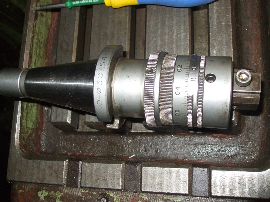

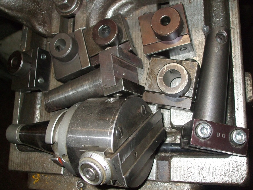

Na hrubovanie otvorov používam tuto velkú MAS hlavu. Je dosť tuhá, a ak sa nepoužijú nožíky zbytočne dlhé, ide to velmy rýchlo, a hlavne bez vybrácií. Výhoda sú aj tie nádstavce, že sa nemusia vložkovať nožíky, a vďaka sánkam sa dá rýchlo pestaviť. Nožíky s VBD sú velká výhoda, treba sa vyvarovať velkých rádiusov, na dokončovanie niečo ako je na fote.
Na malé otvory je super táto malá, s celokarbidovými nožíkmi robí presne, a krásny povrch. V MAS-ke vedeli čo robia :)
