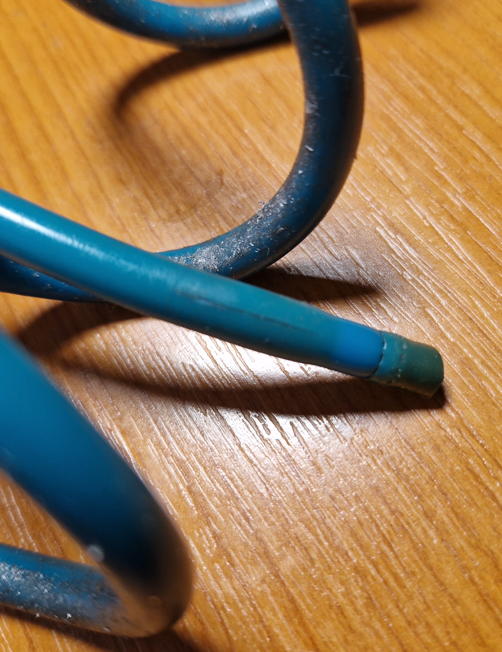

Někde mi v dílně mizel stlačený vzduch a tak jsem se dal do pátrání. Odpojoval jsem jednotlivé úseky a sledoval kde to "padá". Nakonec jsem vytipoval stroj a začal kontrolovat fitinky a ventily pomocí "jarové" vody. Viník byla spirálová hadice od ofukové pistole. Nejprve jsem myslel, že je namožená bezprostředně za pistolí, kde jsem našel trhlinky :
Tak jsem to zastřihl, ale úniky se nezastavily. Hadici jsem natlakovanou potopil do kýblu s vodou a unikala asi na tisíci místech. Když už jsem byl v tom testování, zkusil jsem i další. Ze šesti hadic takto fučí čtyři !!!
Stlačený vzduch je drahý, tak doporučuji kontrolu.
Příspěvky: 23213
22. 4. 2025, 4:53
Videl jsem podobnou degradaci hadic mockrat. Prijde mi ze je skoro jedno zda je to PA nebo PU. Nebo je v tom vyznamny rozdil? Je nekde shrnuti vlastnosti hadic tohoto materialu s porovnanim?
