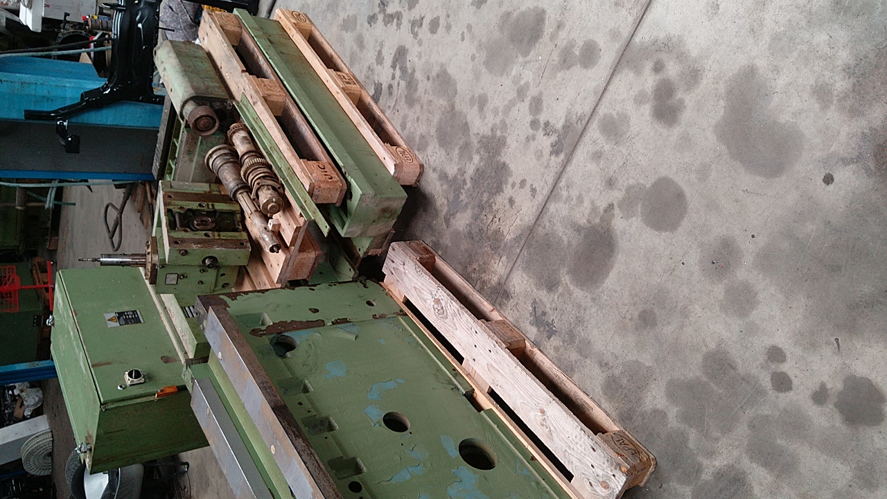

vypadalo to takhle, fotka je stažená z netu
další nafotím

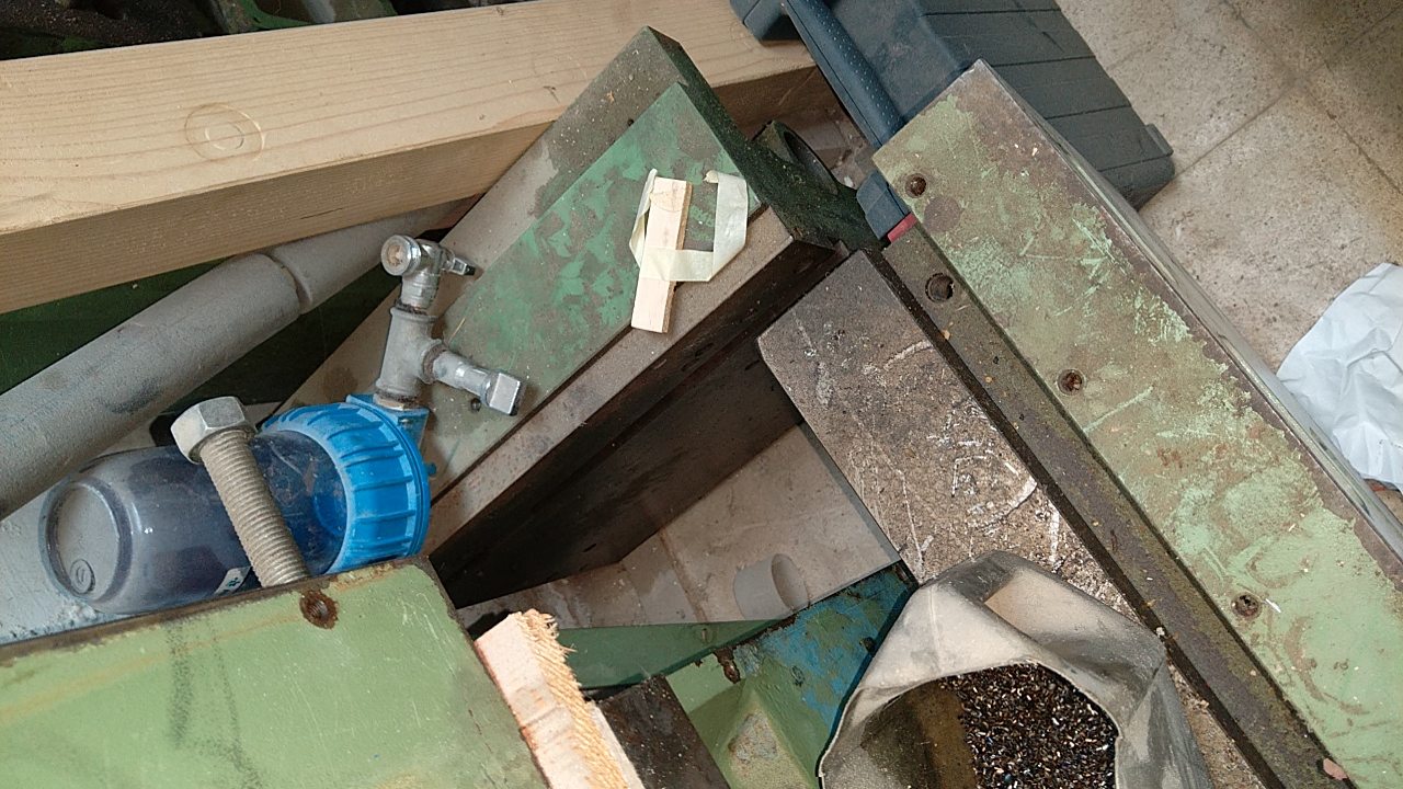

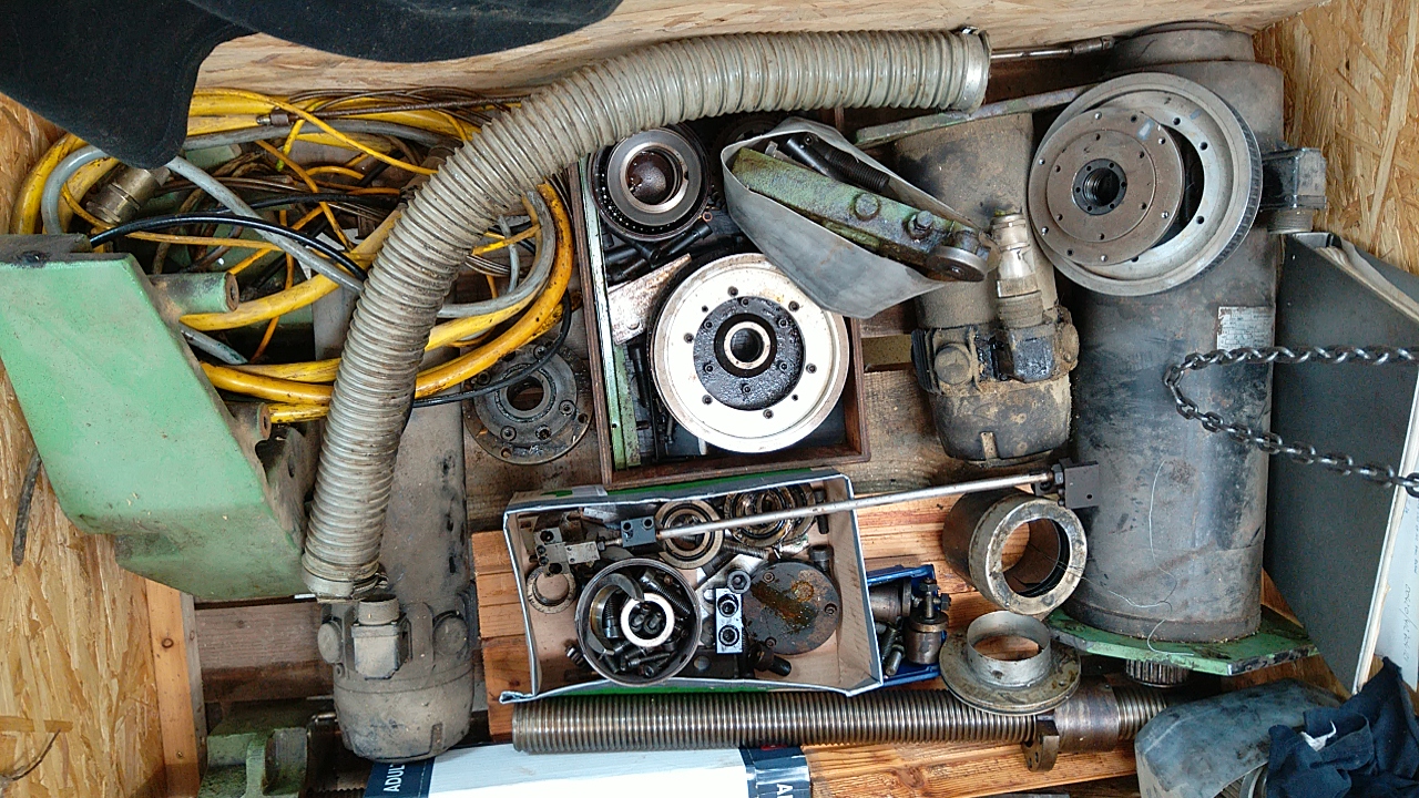

pár fotek
skladováno v suchu a teple
rozvaděč, pohony os a systém, trafa a tlumivky jsou z druhé strany, proto si toho mědikopové nevšimli a jen odsekali kabeláž
Naposledy upravil(a) testone dne 17. 2. 2025, 5:20, celkem upraveno 2 x.
Příspěvky: 7419
17. 2. 2025, 5:17
martasg1 píše: 17. 2. 2025, 4:52 A bez automatické výměny?
automatickou výměnu to nemá, má to ale hydraulicky ovládané vtahování nástroje
na seriovku to není
na kusovku mi přijde lepší měnit nástroj ručně, než to založíš do zásobníku, naměříš, nadefinuješ do tabulky, ověříš žes neudělal botu....
mašina pokud vím posledních x let provozu dělala jeden typ čehosi vodorovným vřetenem
tj. bylo hodně ojeté vedení Y (dopředu dozadu),je rybinové, to je obroušeno, nutno dodělat klín, šroub asi bude dobrej nebo vyměnit kuličky
je tuším pr. 50x5, ten vzhledem k rozměrům mašinu přežije
vedení Z je obroušeno, je obdélníkové, nutno dobrousit přítlačné lišty, šroub má tuším vypadanou dráhu, tj. nutno vyměnit
X dobré vedení, dobrý šroub
vodorovné vřeteno bude mít v pr.... ložiska, asi to bude chtít přebrousit dutinu (naposled jsem za něco podobného platil tuším 1800,-)
převodovka se volně točí, zuby nechybí
úhlový převod svislé hlavy a svislé vřeteno se volně hladce točí, stav ložisek atd neznám, v chodu jsem to neviděl
vřeteno bylo poháněno přes převodovku klasickým asynchroňákem,
