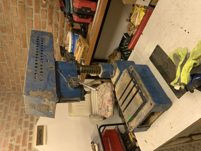

Dovolím si oživit téma, povedla se mi sehnat tato vrtačka. Chci ji dát taky takhle dohromady, ale dost věcí mi chybí.
Nejpodstatnější a nejsložitější díl bude uložení hnané řemenice kvůli rovnobokému drážkování. Výkres jsem sehnal v manuálu, ale s výrobou si nevím rady.
Další věc, která chybí je hnaná řemenice. Výkres jsem ale nedohledal.
Díky

Daniel44 píše: 27. 12. 2024, 6:33
Už jsi sehnal rozměry řemenice?Mám tu vrtku zrovna rozebranou,tak si ji můžeš ev. oměřit..
