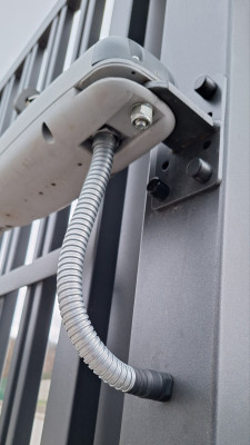

Pes a kabel od vrat
Příspěvky: 9629
17. 2. 2025, 9:50
vruboun píše: 17. 2. 2025, 8:43 Ahoj, já mám kablík uložený asi v takové hadici z odkazu od Modrose. A drží to už 4 roky. Pokud by byl pes usilovnější, pak mi napadá nerezový instalatérský vlnovec, ten by mohl vydržet, ovšem co by říkal na neustálý pohyb aktuátorů, to nemám tuchu.
Ahoj, no vida, doporučím TACFLEX (imho by mohlo stačit), díky!
vruboun
Příspěvky: 383
18. 2. 2025, 9:30
Ahoj, snad ještě bych co nejvíc zkrátil délku volného kabelu. Stačilo by vyvrtat novou díru těsně pod příchytnou desku.

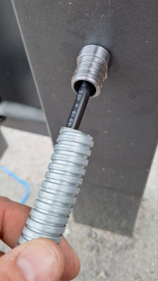

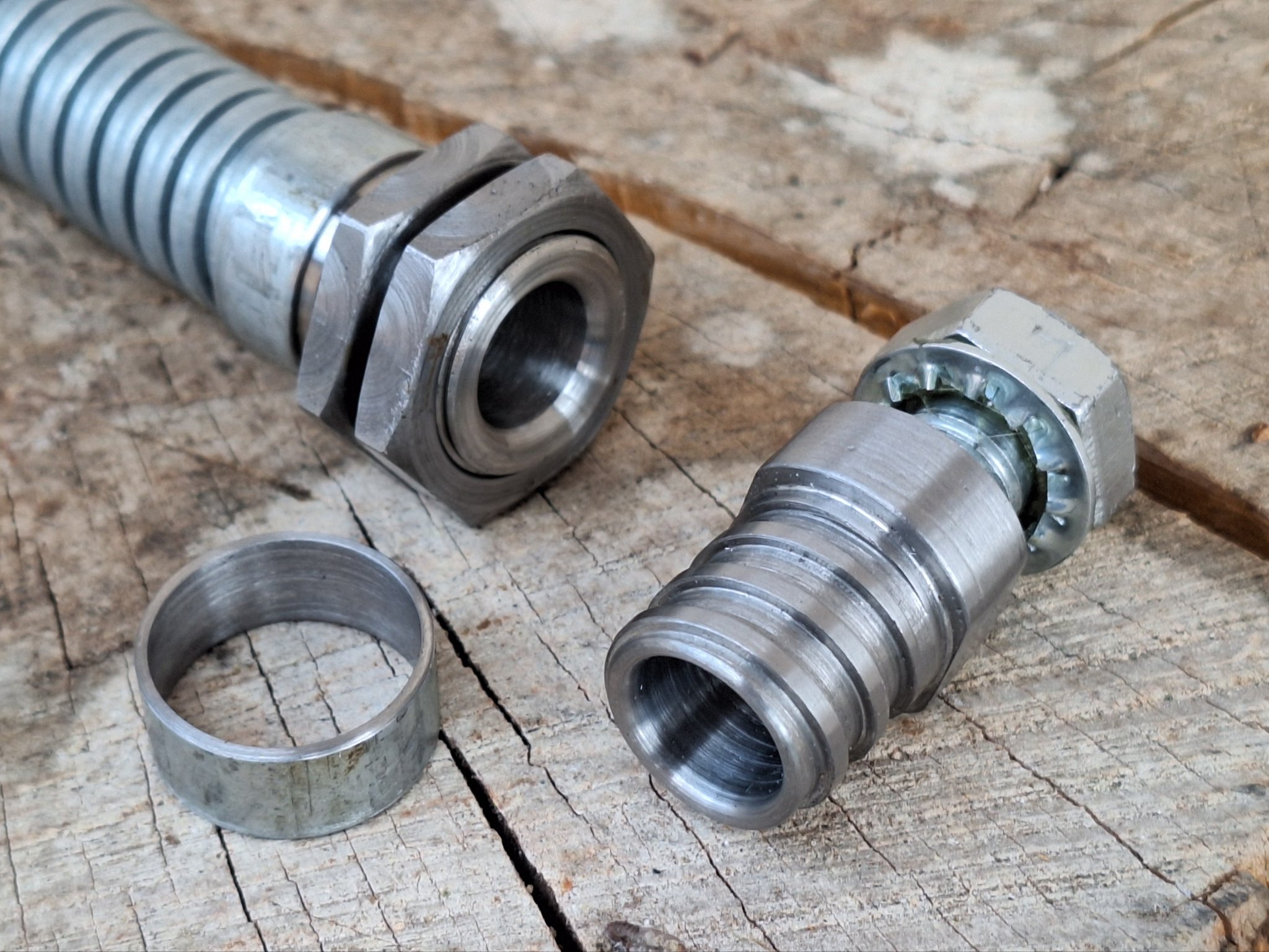

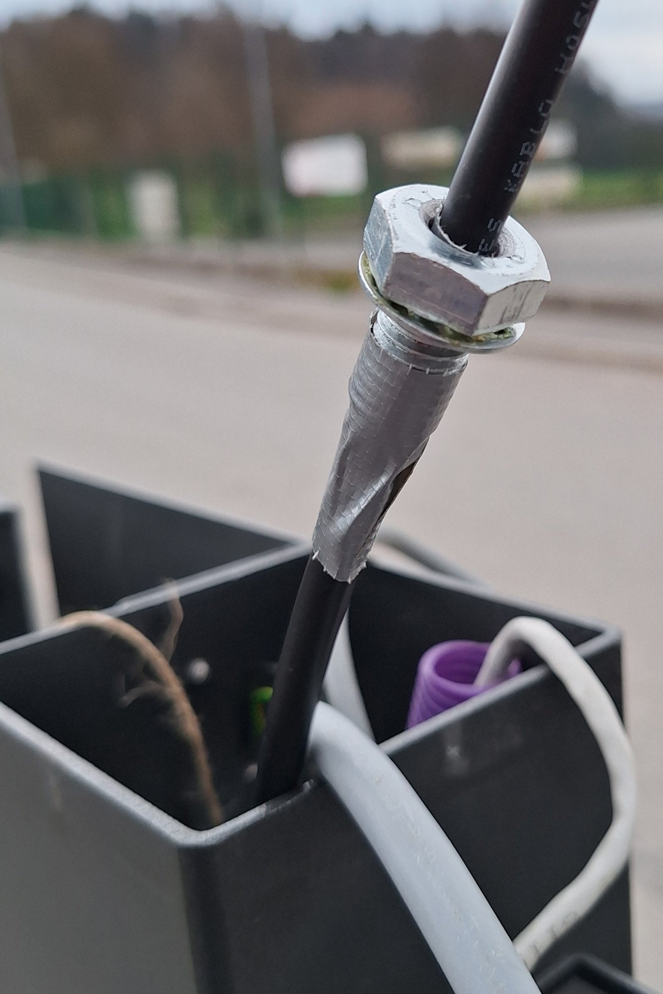

Příspěvky: 9629
18. 2. 2025, 10:49
Vzhledem k tomu, že je to pod zárukou, opravu bude provádět ta samá firma, co to vyrobila. Asi by neměl být problém je požádat, aby to provlékli tím TACFLEXem atp., ale chtít po nich něco víc by možná problém byl. Navíc čim kratší to bude, tím víc to bude při používání namáhané (ale třeba to TACFLEXu nevadí, nevím). I tak dík, T.

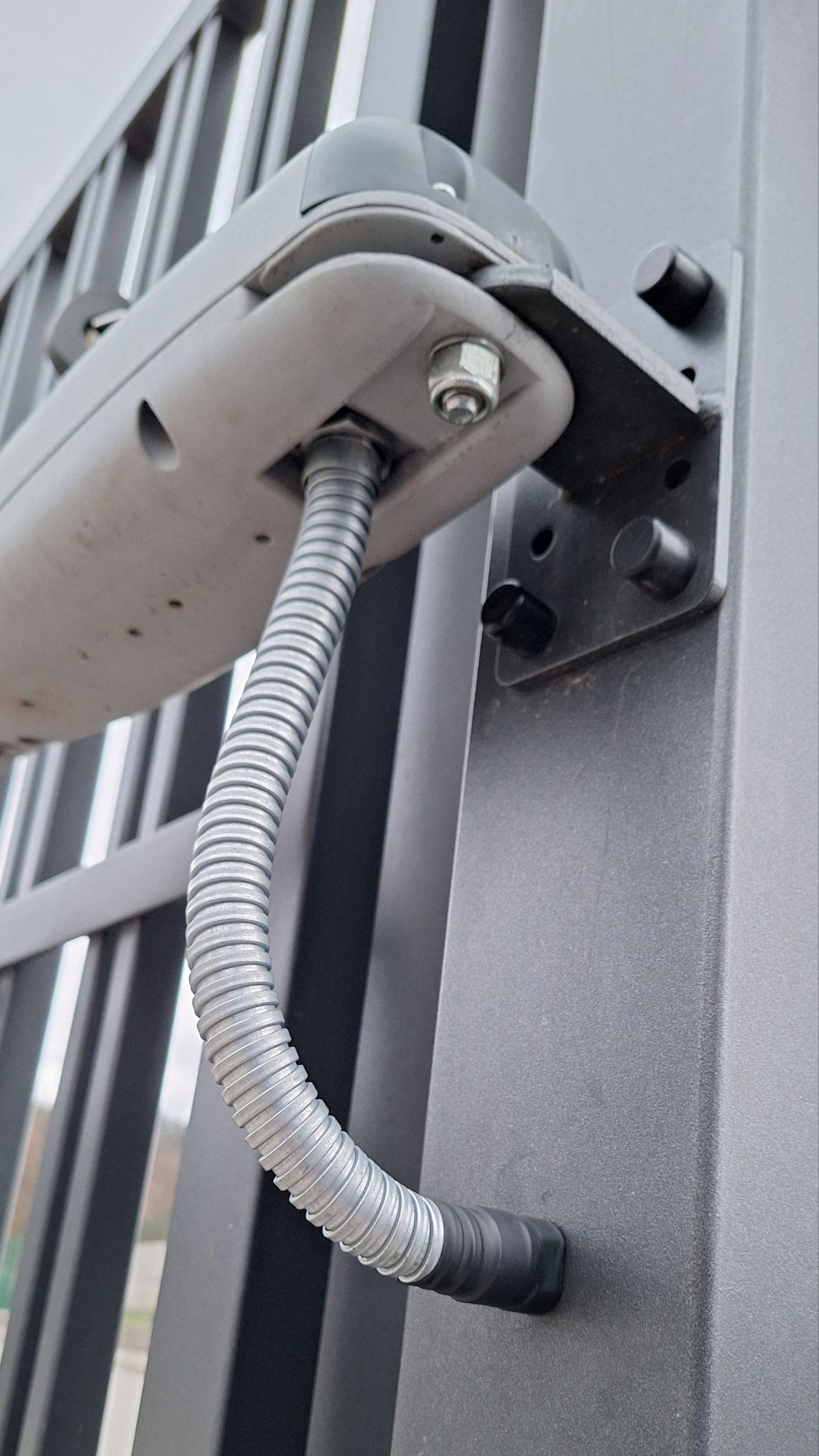

Příspěvky: 9629
2. 4. 2025, 11:15
Tacflex nainstalován, jestli to byla správná cesta, se teprv ukáže, dám případně vědět.. :) T.

21. 7. 2025, 8:08
Thomeeque píše: 2. 4. 2025, 11:15 Tacflex nainstalován, jestli to byla správná cesta, se teprv ukáže, dám případně vědět.. :) T.
Zdá se, že ano :)
