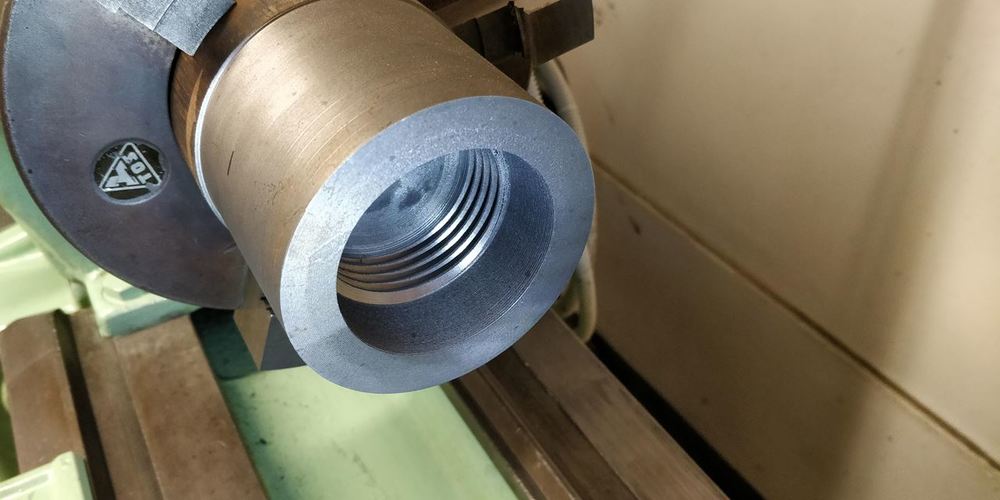

4. 3. 2019, 8:10

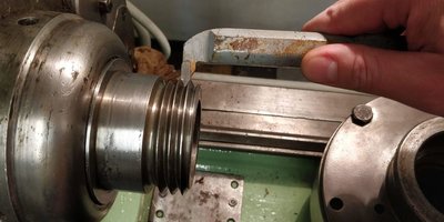

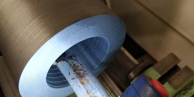

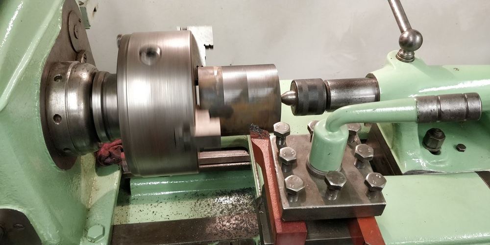

Tak jsem se toho nebál, objednal z Unibaru kontilitinu a začal zkoušet výrobu příruby na menší skíčídlo. Testone měl pravdu, je to takové hezké soustružnické cvičení a slušná škola výrobních operací :D
Ještě to nemám celé, ale nějaký posun už by byl.
Pro řezání závitu v neprůchozí díře jsem spíchnul provizorní kliku po vzoru člena Pedro123 viewtopic.php?f=107&t=10511&p=292046&hi ... ou#p292046 a s odpojenou elektrikou řezal ručně. Pár videí zde https://photos.app.goo.gl/2ZZ5nF6TQe4rZEdy6

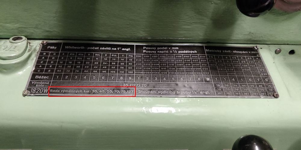

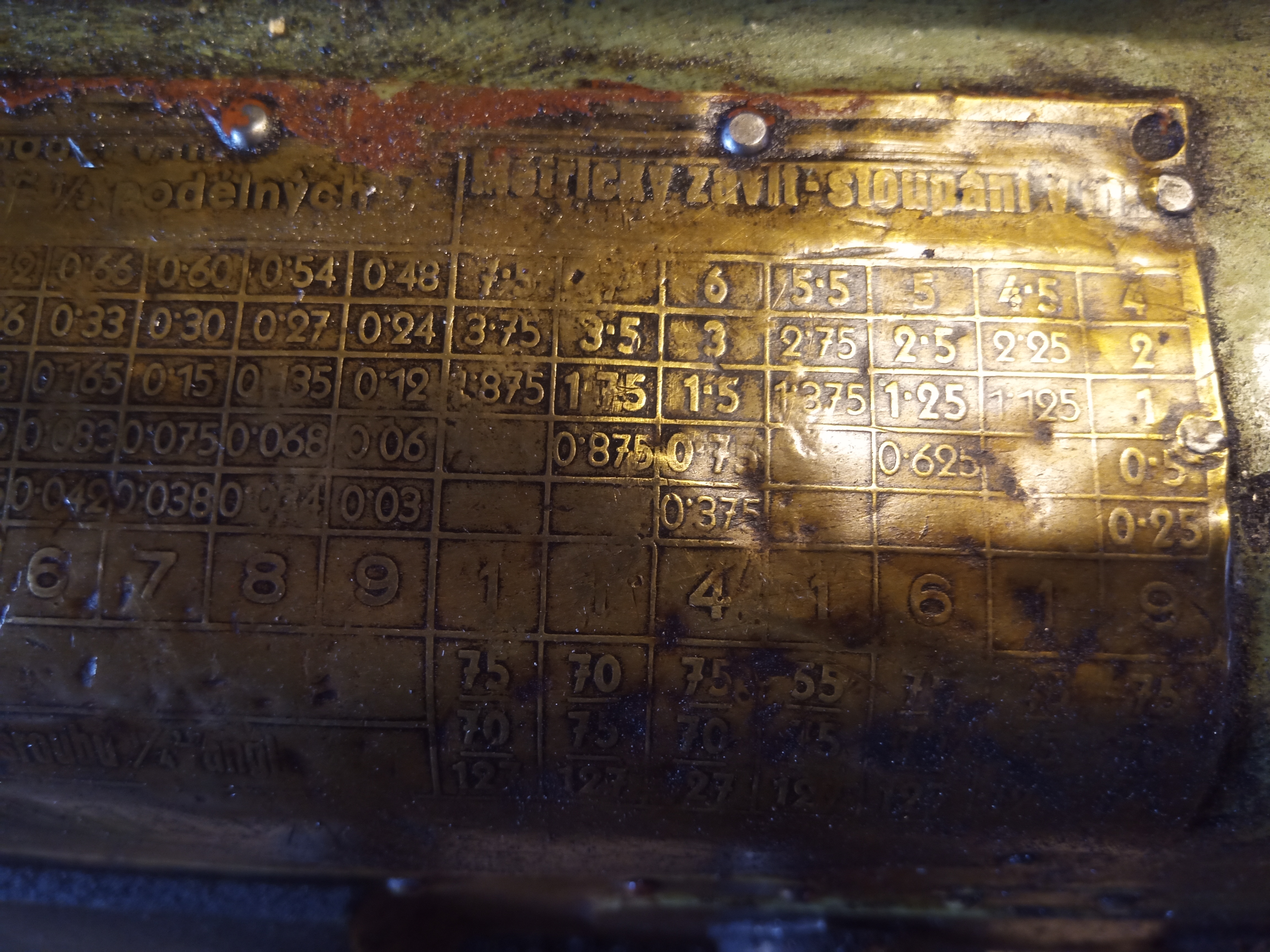

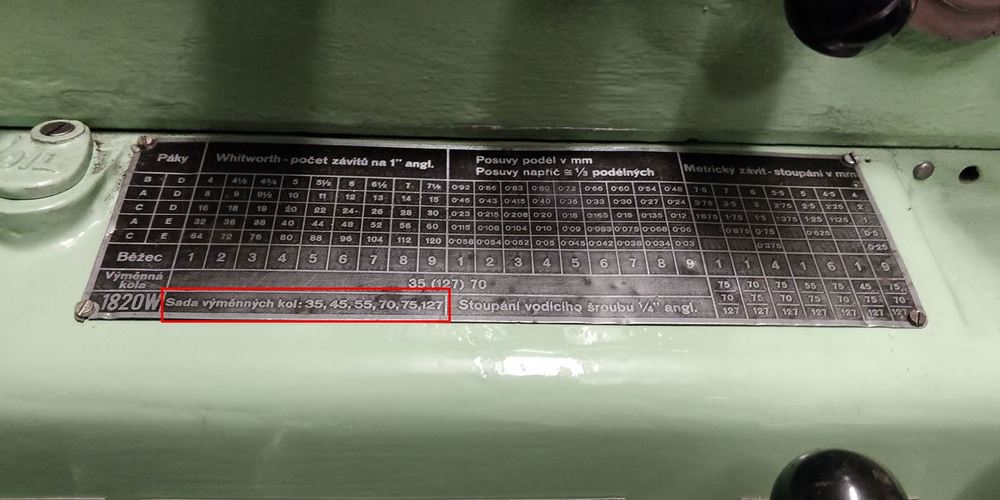

Majitelé N18-tek - máte k dispozici výměnná kola viz tabulka z Nortonky? Já mám jen 35, 127, 70 a řeším kde sehnat ten zbytek (inzertní servery prohledávám průběžně).

4. 3. 2019, 11:12
Ahoj, já když jsem měl předchozí soustruh (Waverka WS200), tak jsem si nechal ozubená kola dodělat tady (http://www.retezyolomouc.cz/). Teď co mám Volman N18, tak jsem kola ještě neřešil (ani jsem se pořádně nepodíval která tam vlastně mám), ale pokud bych potřeboval, tak si je zase nechám vyrobit.

25. 2. 2025, 2:47

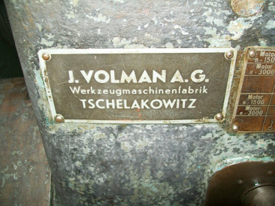

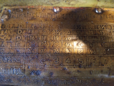

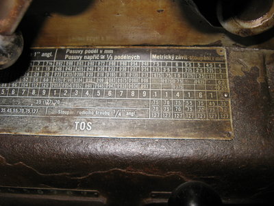

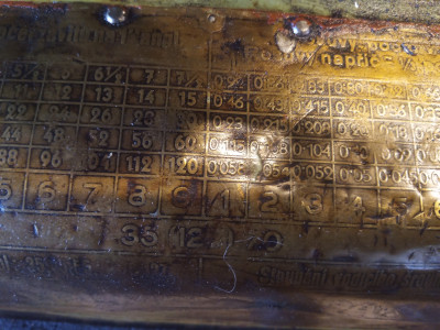

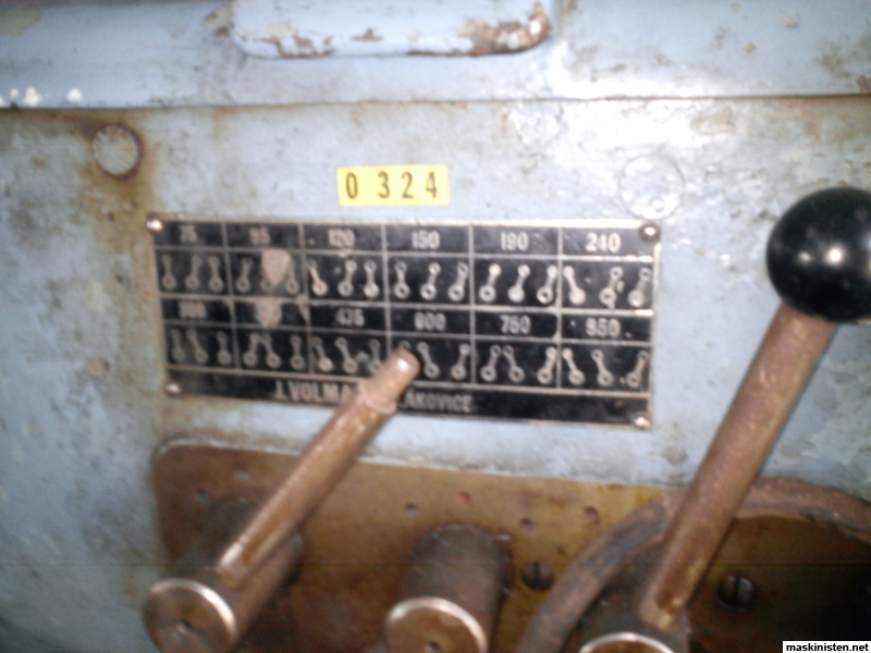

Jelikož mne občas oslovují majitelé Volmanů N18 s dotazy ohledně fotek štítků, tak jsem se rozhodl, že je vyfotím a dám je sem. Mám i nějaké fotky štítků co nejsou moje, tak je tady taky dám. Třeba se to bude někomu hodit. :)

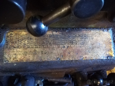

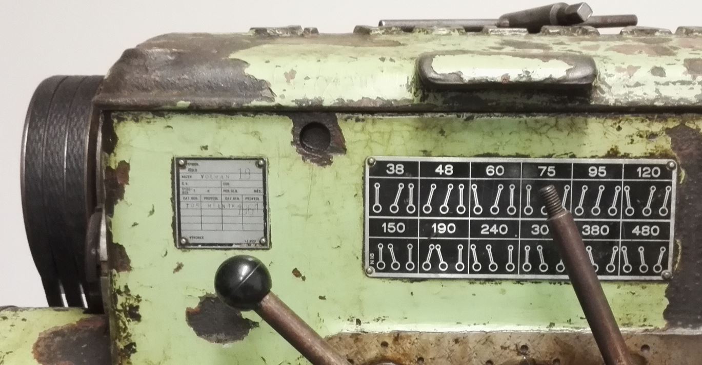

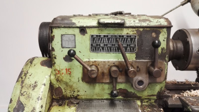

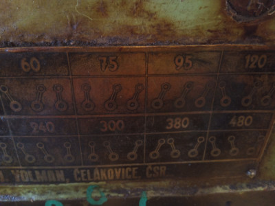

25. 2. 2025, 2:55

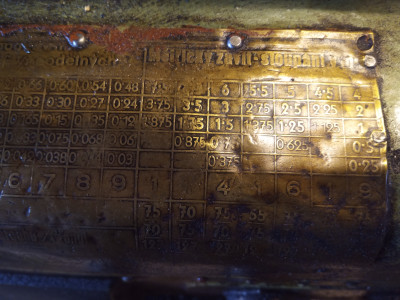

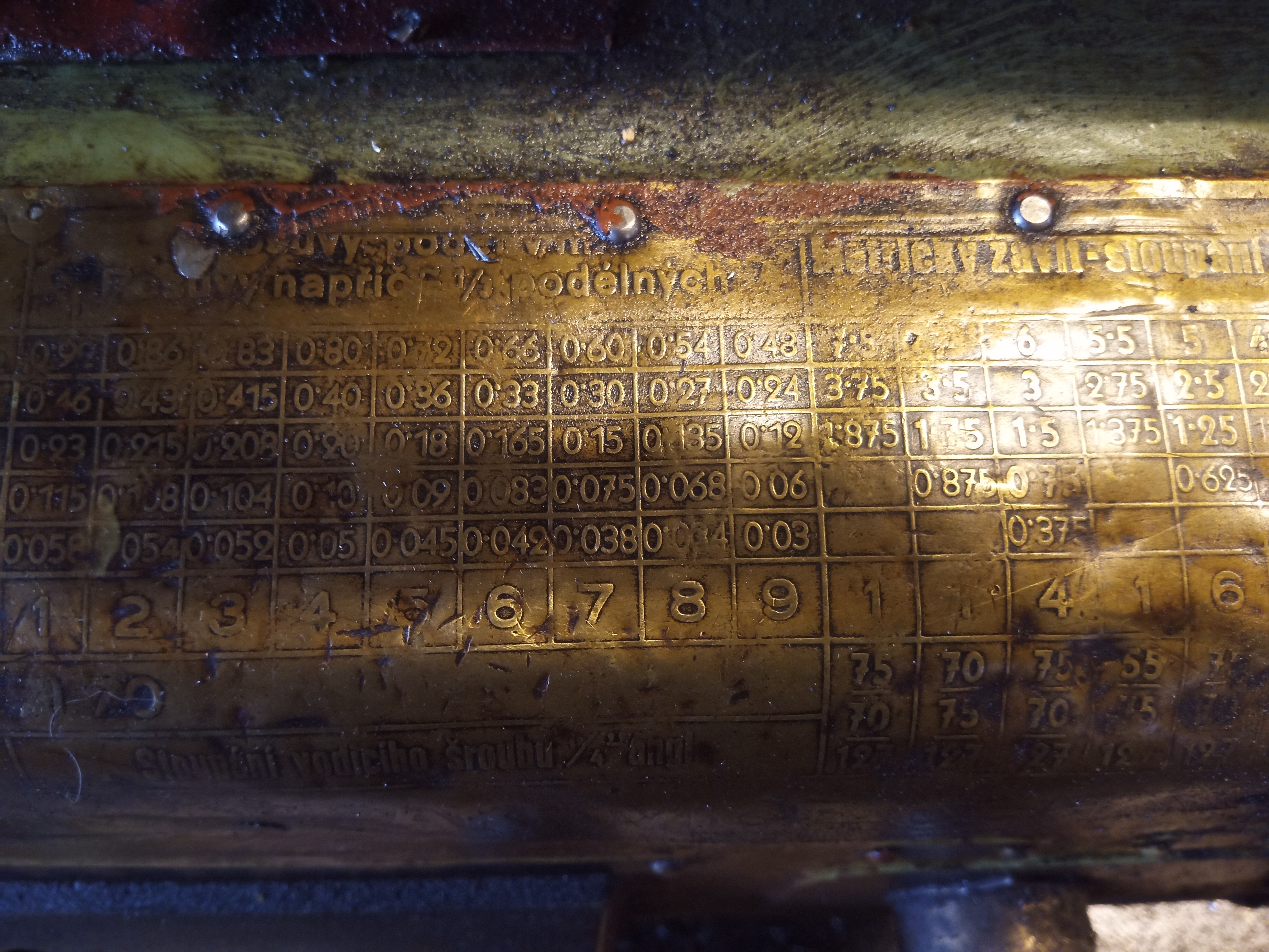

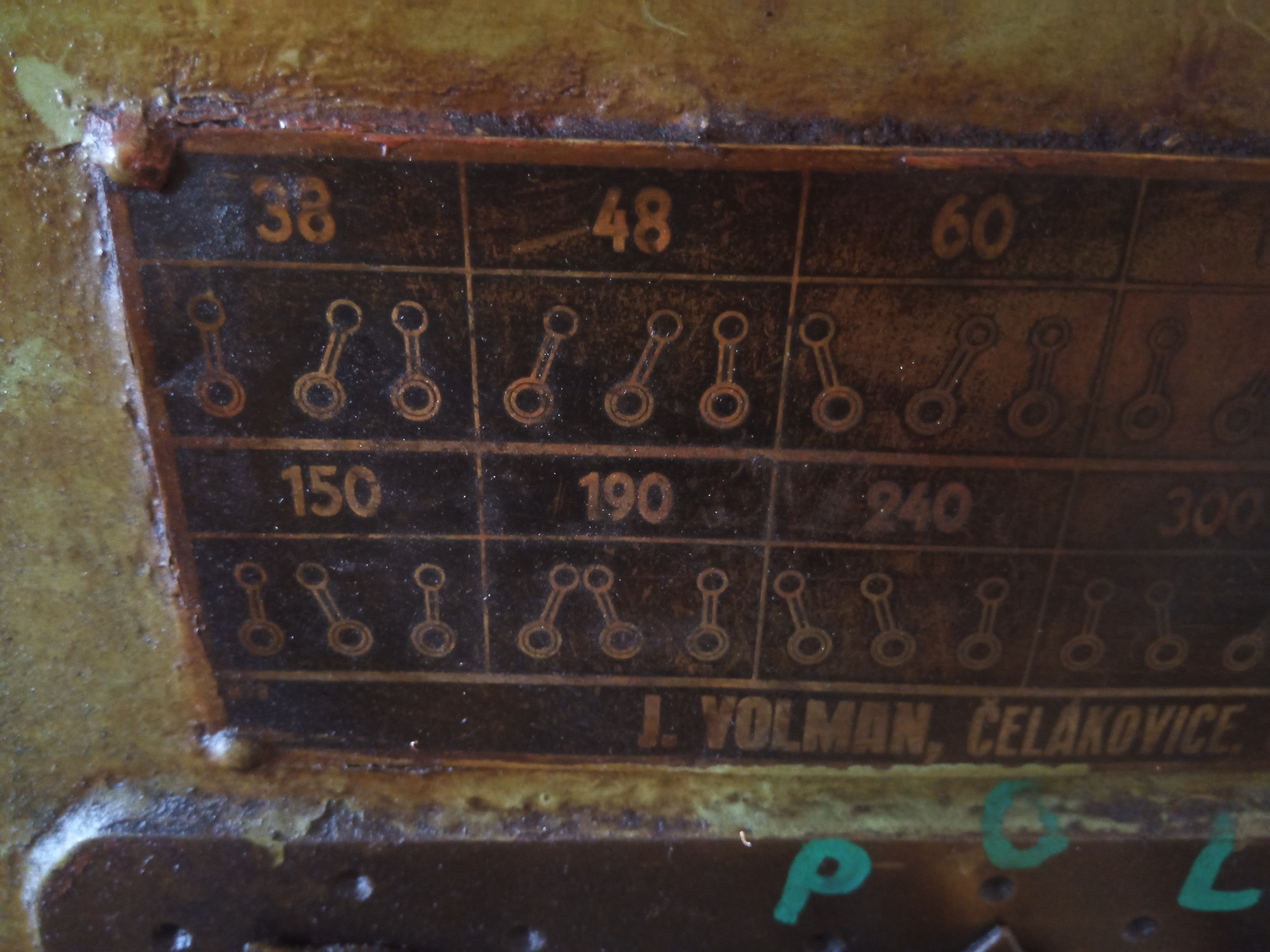

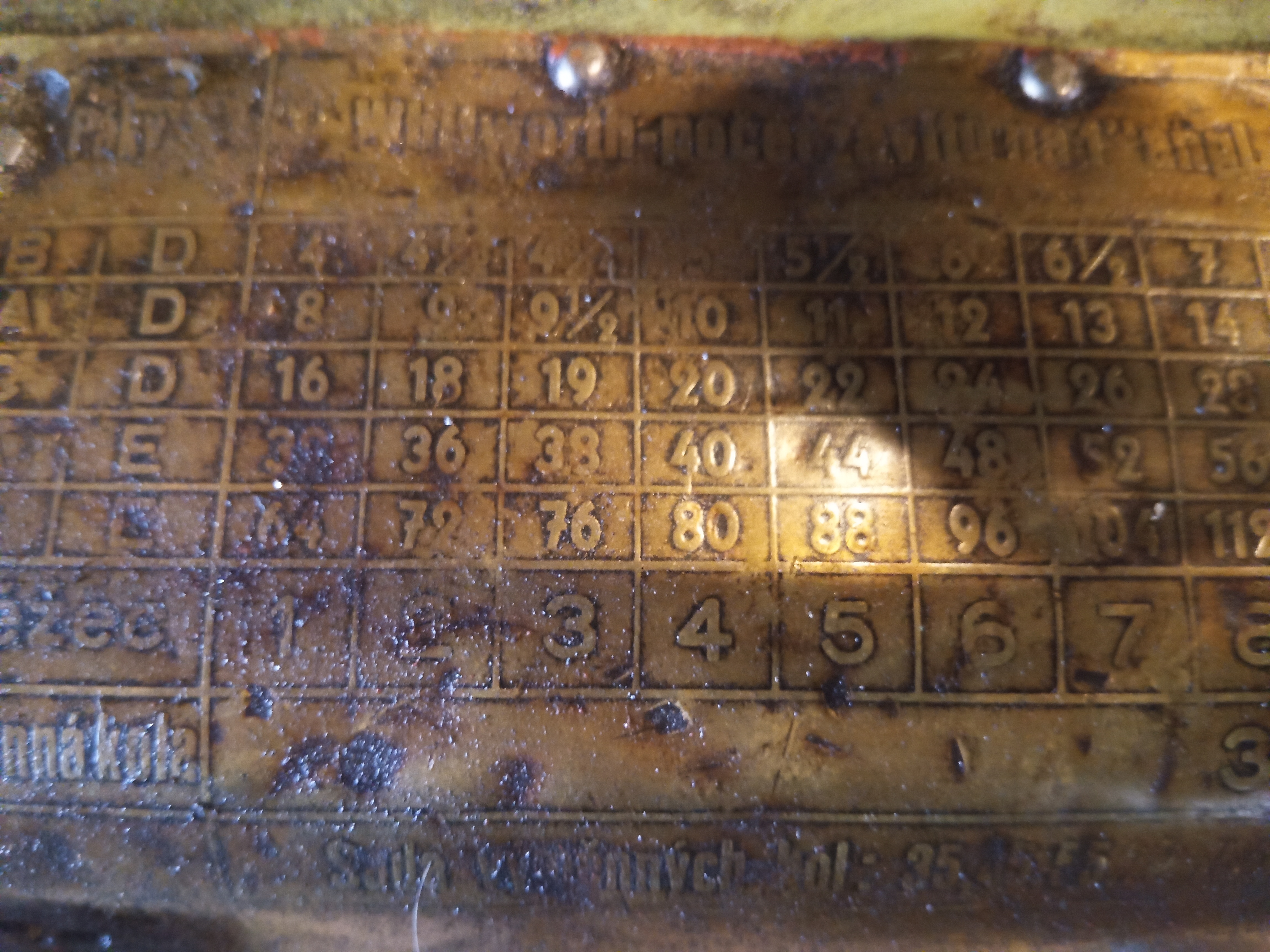

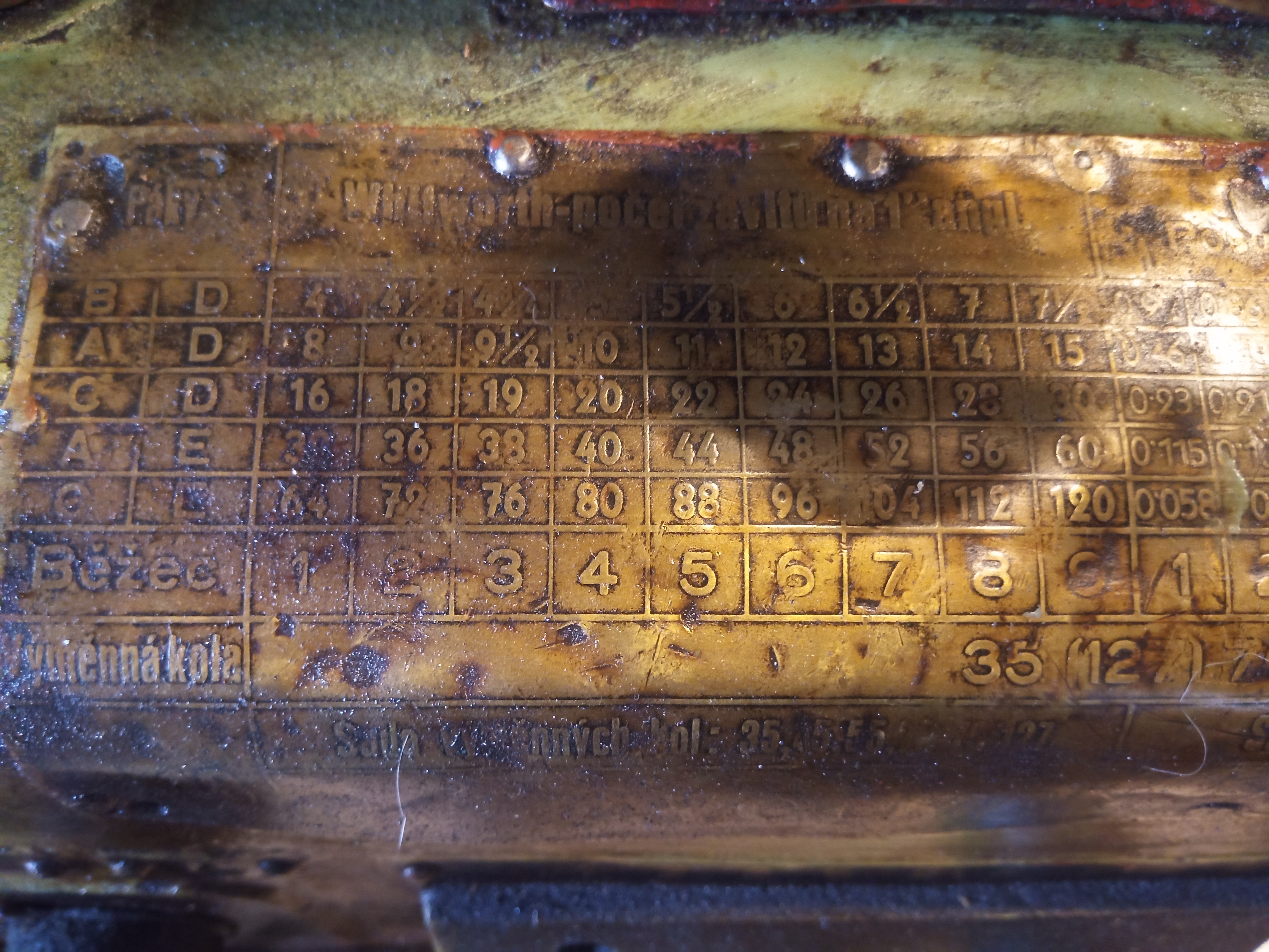

Tak a teď ještě štítky co jsem našel různě na netu.
