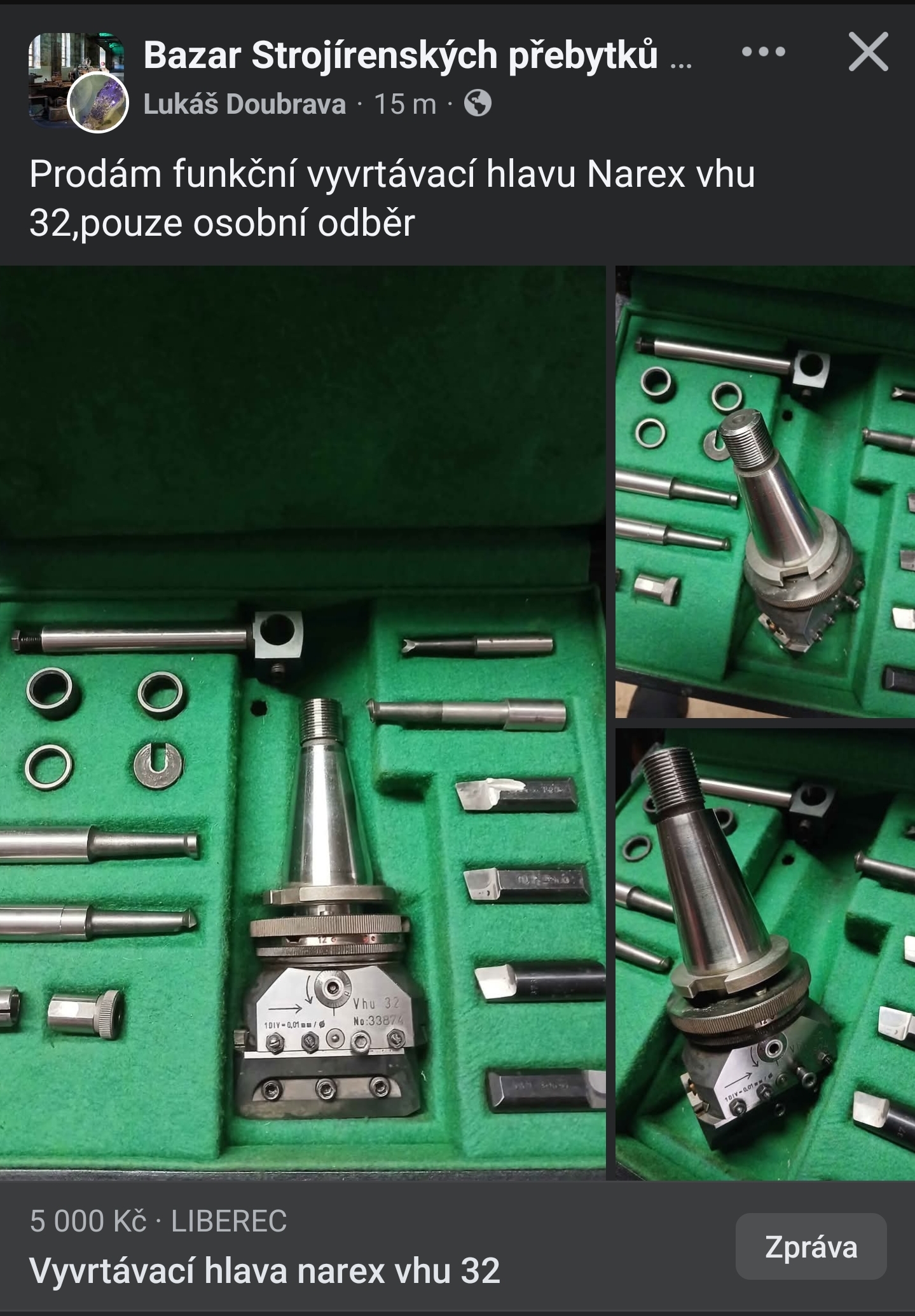

DwPetr píše: 22. 2. 2025, 8:27 Screenshot_20250222_092644_Facebook.jpg
Trn s venkovnim zavitem, bacha

Charon píše: 22. 2. 2025, 8:35
Vhu 32 má trn napevno, že?
capajev
Příspěvky: 566
Bydliště: Praha 8 - Bohnice
22. 2. 2025, 10:11
Aris píše: 22. 2. 2025, 9:55 Vhu 32 má trn napevno, že?
Co jsem viděl, tak ano. Ale jde do ní špatně něco sehnat. Nože mají např. průměr 15mm, ty se dnes shání dost špatně.
Aris
Příspěvky: 856
22. 2. 2025, 10:24
O tom jiném průměru vím. Myslel jsem, že v případě zájmu bych vyměnil ten kužel za standardní. Závit venku mi nevadí - ale jestli je na pevno, tak je to pasé.
