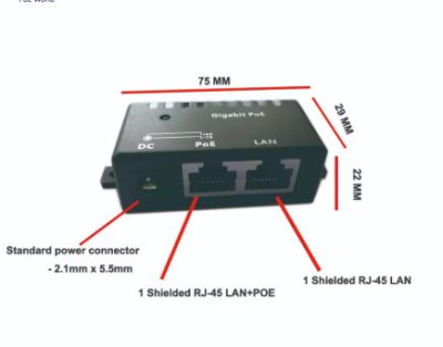

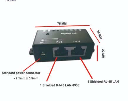

Dawe
Příspěvky: 3118
3. 3. 2025, 6:36
elbarto> jak jsem psal, k tomu zdroji je potreba pridat viz obrazek:
PoE barrel krabicka
PoE barrel krabicka
O hotovem, dobrem zasuvkovem PoE zdroji s RJ45 nevim. Vsechny co jsem kdy mel v rukach staly za **** a nahrazoval jsem je timhle resenim.
