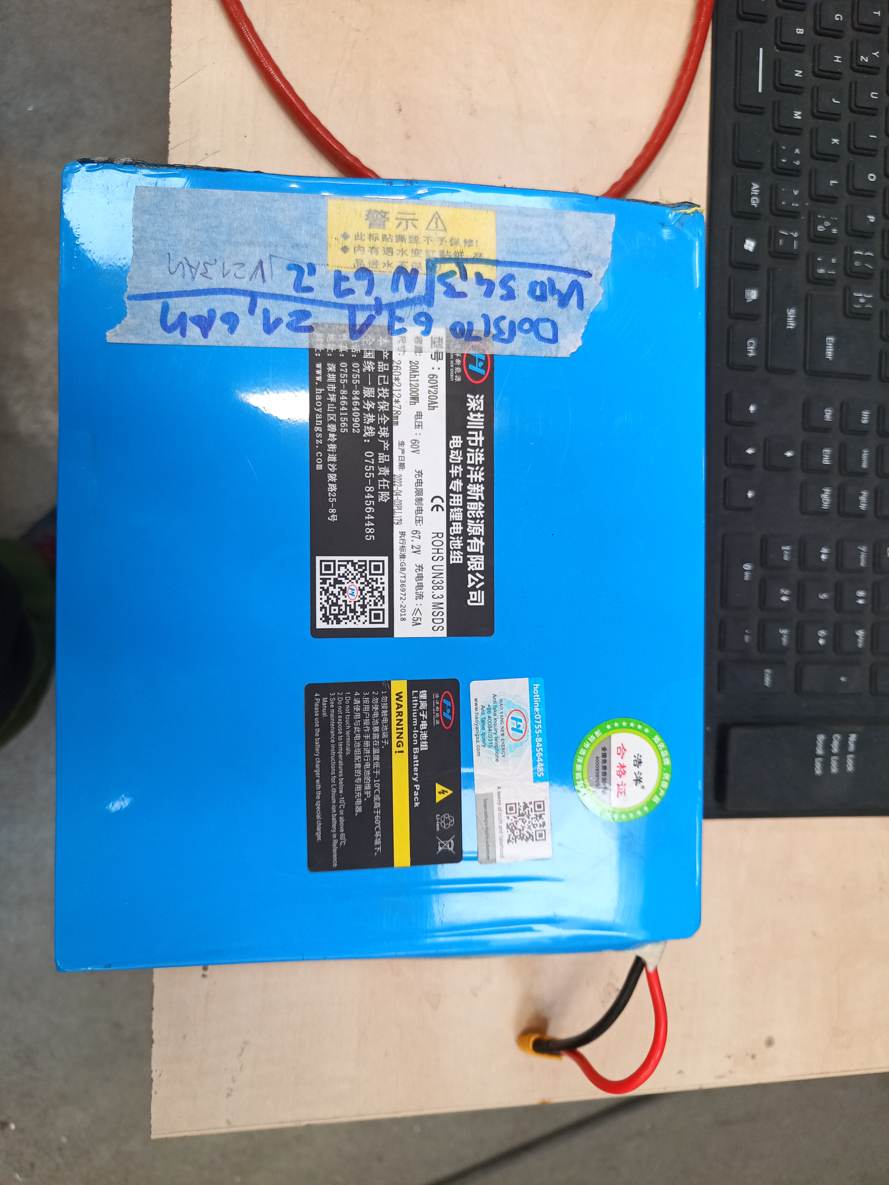

Baterky do El kola ,koloběžky 20Ah 16s , testovány , kapacita 21 Ah, vyjmuté z plechového obalu , bms funkční , cena 4500 Kč

Jaký jsou v tom balení články? 18650, pytlíky, nebo kovový krabice, z foto to nejde poznat.

Jsou tam 18650 tky

Prosím měl bys ještě 4 kusy?
Víš něco o té BMS? Má balancér, a případně s jak velkými max. balančními proudy?
Co je prosím jejím výstupem? Jen digitální signály low/normal/full, nebo nějaká datová komunikace?
Silové obvody v tom futrále předpokládám nejsou.
Na obale je sypaným čajem nápis <=5A. To je předpokládám nabíjecí proud. Nevíš jaký je max. vybíjecí proud?
Máš prosím trochu představu co mají ty baterky za sebou?
Děkuji.
lubos
Příspěvky: 5065
Registrován: 2. 5. 2007, 3:47
6. 3. 2025, 8:44
4 kusy bych asi měl, chceš je zapojit sériově nebo tak po různu?
BMS má relativně malý balanční proud je to klasická čína kterou koupíš okolo 1000-1500 kaček, umí v zásadě jen to že pokud některý článek má napětí pod tučím 2,6V dojde k odpojení výstupu. Dále se stará o nabíjení takže pokud nabíjíš a některý článek dosáhne 4,2 V tak odpojí nabíjení. Baterky jsou relativně nové, zákazník je vybil a došlo k odpojení BMSkou , bohužel pokud k tomu dojde tak ani připojení na nabíječku nezačne a je nutné BMSku resetovat. Všem baterkám co jsem tu měl jsem udělal několik cyklů pro ověření štítkové kapacity a pak je nechal cca 3 měsíce ležet zda i přes to nemá některý z článků svod který by tento článek vybíjel více než ostatní a je to v pohodě. Vybíjel jsem je 20A a na vybíječi nastavil vypínací napětí 3V což bylo asi zbytečně málo dalo by se jit v pohodě na nižší. Problém je že k těm BMSkám obecně není moc dokumentace.

Je to standartní bms co dávají Číňani do všech baterek . Hlídá jen minimalni a maximální napětí na každém článku a podle toho odpojí zatez nebo nabíjení. Pokud chceš mít baterky sériové nejspíš bych k jejich sériovému propojení nepoužil vývody z bmsky ale přímo z baterky a pak použil vývody z baterky jako signalizací že se má ukončit vybíjení nebo nabíjení a celou sadu odpojovat jedním stykačem , před tím rozumně ukončit zátěž aby se něco neodkourilo. Jestli si chceš hrát s bms mám tu toto , kdysi jsem to chtěl taky řešit ale nemám na to kapacitu

Přesně tak, neobsahuje balancer, ono sice tam nějaké odpory jsou ale v rámci úspor to čínani neosazují a hlídají jen podbití a přebití. Kuchnout to jde relativně lehce a dá se dostat přímo na bmsku které jde vyndat, pak už stačí se připojit přímo na plus a mínus od baterky.
