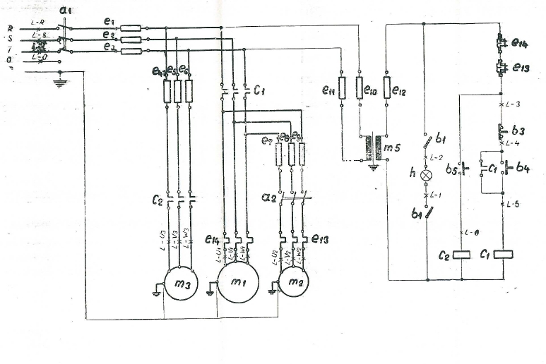

Mám prosbu, koupil jsem sn 400/1500 r.v.1965 a potřeboval bych vyfotit elektroinstalaci(na dvířkách a zapojení přívodního kabelu do svorkovnice.
Já mám fáze připojený pod svorky M1,M2,M3 ale
Zemnící kabel byl zapojen na svorku,, 0,, a při zapojení mi vyráží fíčko.Nemá na tu svorku,,0,,být zapojen nulák?a uzemnit jinde?
Před koupi soustruh normálně běžel .
Děkuji za každou radu.
salus
Příspěvky: 1528
Registrován: 1. 9. 2013, 1:30
Bydliště: Chrudimsko
19. 10. 2021, 5:05
Podle schématu, který mám k dispozici ten soustruh nepotřebuje pro svojí funkci pracovní nulák. Ovládací obvod a osvětlení je napájeno z oddělovacího transformátoru jehož primární vinutí je připojeno na sdružené napětí. Pokud už tam někdo nedělal nějaké úpravy v zapojení tak by to mělo jet. Je taky možné, že je někde nějaký svod na kostru, chtělo by to proměřit.
Ale vzhledem k tomu, že značení svorek máš rozdílné od schématu, vypadá to, že elektroinstalace není původní.
Předchozí majitel neměl soustruh připojen přes proudový chránič že?
