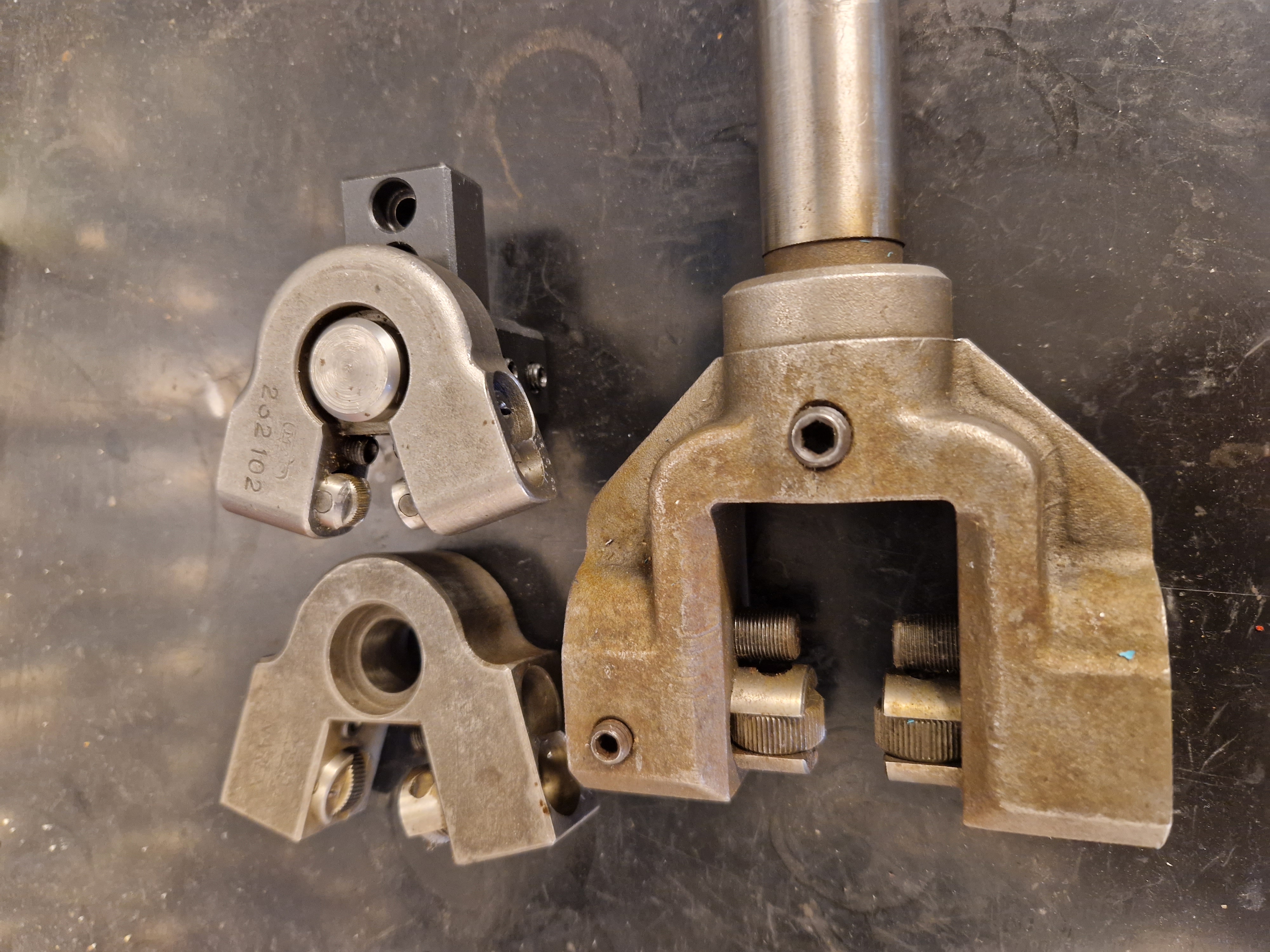

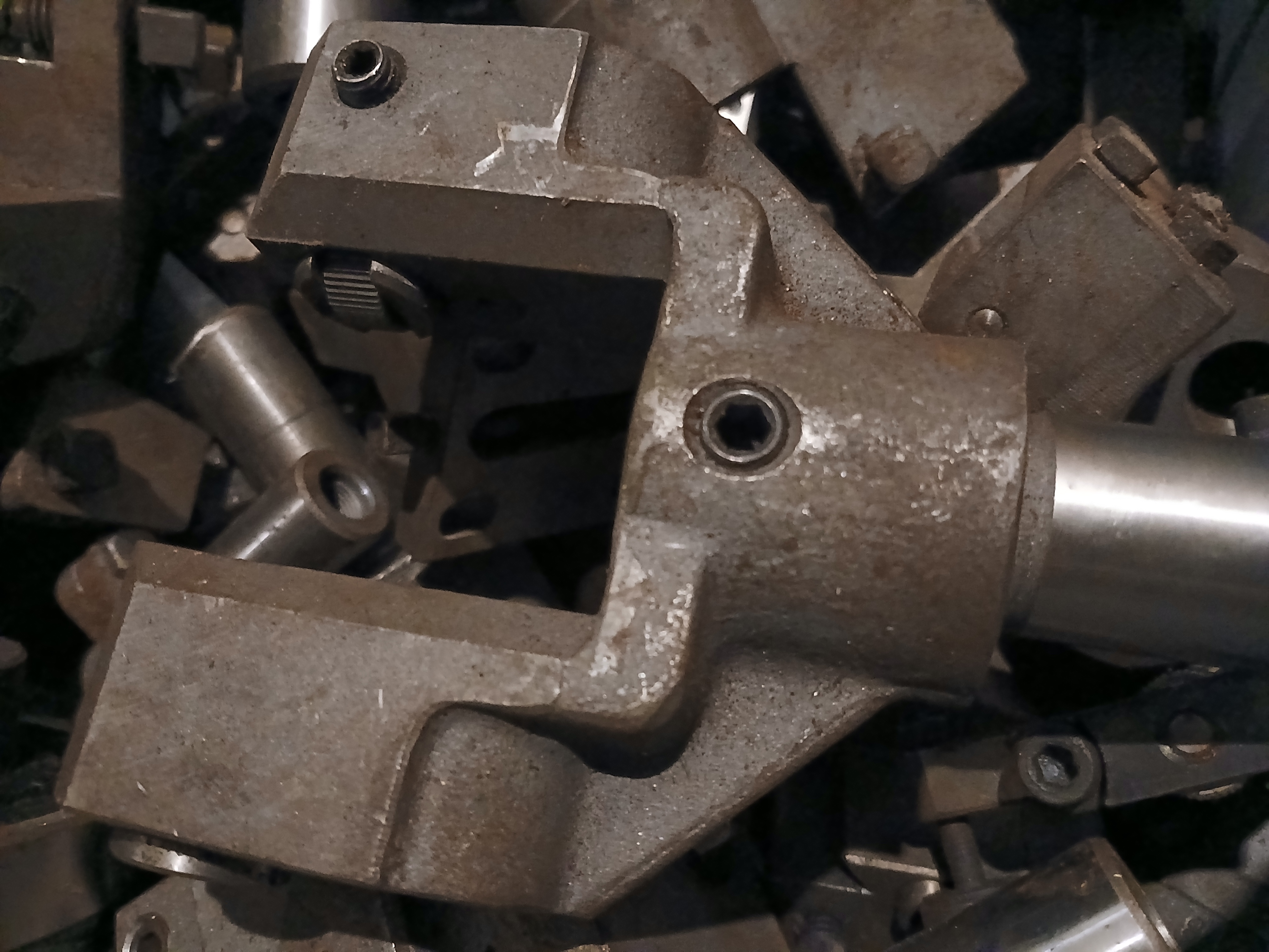

Příspěvky: 2766
25. 3. 2025, 8:15
Milan199 píše: 23. 8. 2024, 12:33 Koukal jsem na to video.
Jednak používá originál kolečko Quick. Koukal jsem do faktur a to kolečko Zeus stojí 611 CZK // bez DPH //.
Ty kolečka Norma většinou dost házely. Možná bych se podíval po kolečkách do stavitelného držáku pro vačkové automaty A12, A20, .... Ty byly mnohem kvalitnější.
K tomu vlastnímu "obrábění". Je naprosto nezbytné odplavovat / odfoukávat špony, jinak ti je kolečko zase namačká mezi zoubky. Foukám tam vzduch s olejovou // řezný olej // mlhou.
Ahoj, prohrabávám se věcma na vakláky a narazil jsem na tohle. Je to asi na něco většího- A40 atd. Myslel jsi tenhle držák?
Docela to obdivuji. Fakt důmyslný. Něco jsem k A20 ani neměl.
Milan199
Příspěvky: 3671
26. 3. 2025, 8:04
stanik84 píše: 25. 3. 2025, 8:15
Těch držáků existovalo více velikostí. Výhoda byla, že jsi na tom držáku nastavil pomocí přímých koleček od rovného po šikmé rádlování. Nevýhoda // značná // je, že se tím držákem nedostaneš blízko k osazení // čelistem, kleštině //.
Nejrůznější přípravky upínače a udělátka z vačkových automatů jsou opravdu VELIKÝ zdroj inspirace pro CNC oblast.
