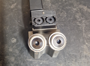

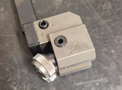

Není to úplně jednoduché !
Ty kolečka se musí na hřídelce otáčet volně, ale bez vůlí a to i axiálně.
Skutečný problém je ale geometrie. Kolečka jsou na excentrech a ještě pod úhlem. Na každý průměr je nutné nastavit správnou rozteč koleček. Ta musí korespondovat s úhlem natočení os koleček, protože je to v podstatě odvalování a pokud něco není správně, tak ti to rádlování sežere.
Pokud to ale správně seřídíš, tak to umožňuje rádlovat i křehké materiály, poměrně blízko k čelu a dost rychle.
Kdysi jsem si nafotil takový ten nejmenší držák 12*12. Tyhle kolečka dělají ŠIKMÉ rádlování. Ty kolečka jsem se pokusil vyřezat na drátku a je to nepoužitelné. Musí to být broušené komplet.

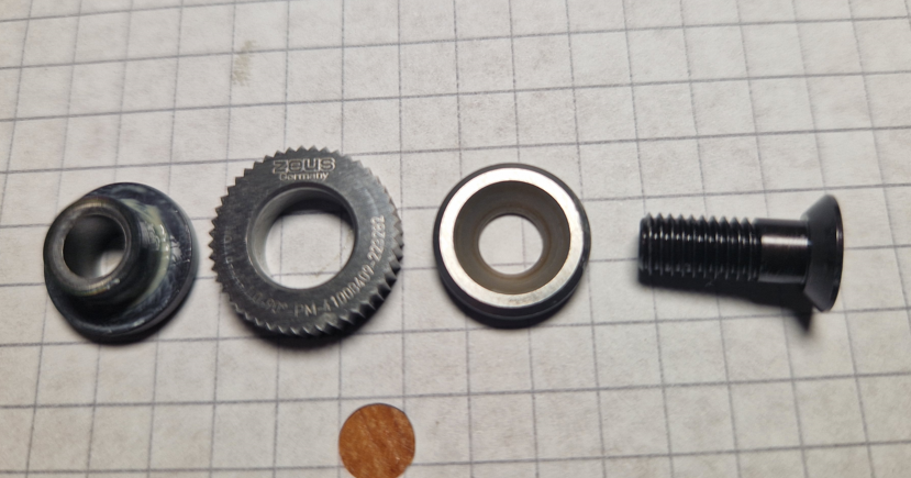

Ahoj Milan,
Dakujem za link. Idea nebola vyrábať takýto komplexný držiak na 2 kolieska, použil by som iba jedno a to natáčal. Podľa videí to na hobby použitie funguje pekne, produktívne to samozrejme nieje a to nieje ani môj cieľ. Originálne riešenie na 2 kolieska je vyrobne pre mňa zložité, originálne zase cenovo nedostupné.
Nikdy som však rezacie koliesko v reále nevidel, tak ma zaujima či je čelo vybrúsené rovné, alebo pod nejakým uhlom.
Tu je link ako si ten môj držiak predstavujem.
https://m.youtube.com/watch?v=vj8pp3YJi ... luZw%3D%3D
P.S.: pozeral som to pdf, v podstate sú tam všetky potrebné informácie. Vyzerá, že frezovacie koliesko akurát nemá zrazenie hrany, tak na nejaké pokusy by to z obrúseným tvárniacim mohlo fungovať.

Ano, kolečko má ostré hrany a je broušené oboustranně. Dá se tedy po otupení otočit.
Dost důležité je uložení kolečka. Je na vložce // pouzdru // a délka osazení je broušená tak, aby kolečko mělo opravdu minimální axiální vůli. Všechny ty díly jsou kalené / broušené.
Koukal jsem na to video.
Jednak používá originál kolečko Quick. Koukal jsem do faktur a to kolečko Zeus stojí 611 CZK // bez DPH //.
Ty kolečka Norma většinou dost házely. Možná bych se podíval po kolečkách do stavitelného držáku pro vačkové automaty A12, A20, .... Ty byly mnohem kvalitnější.
K tomu vlastnímu "obrábění". Je naprosto nezbytné odplavovat / odfoukávat špony, jinak ti je kolečko zase namačká mezi zoubky. Foukám tam vzduch s olejovou // řezný olej // mlhou.

Ďakujem za objasnenie. Ako vidím ten obrazok, uvedomil som si, že ďalší rozdiel je tá násobne väčšia diera v koliesku. Takže asi lepšia cesta ako recyklovať Norma kolieska, bude spoľahlivejšie kúpiť originál.

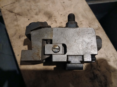

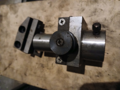

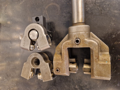

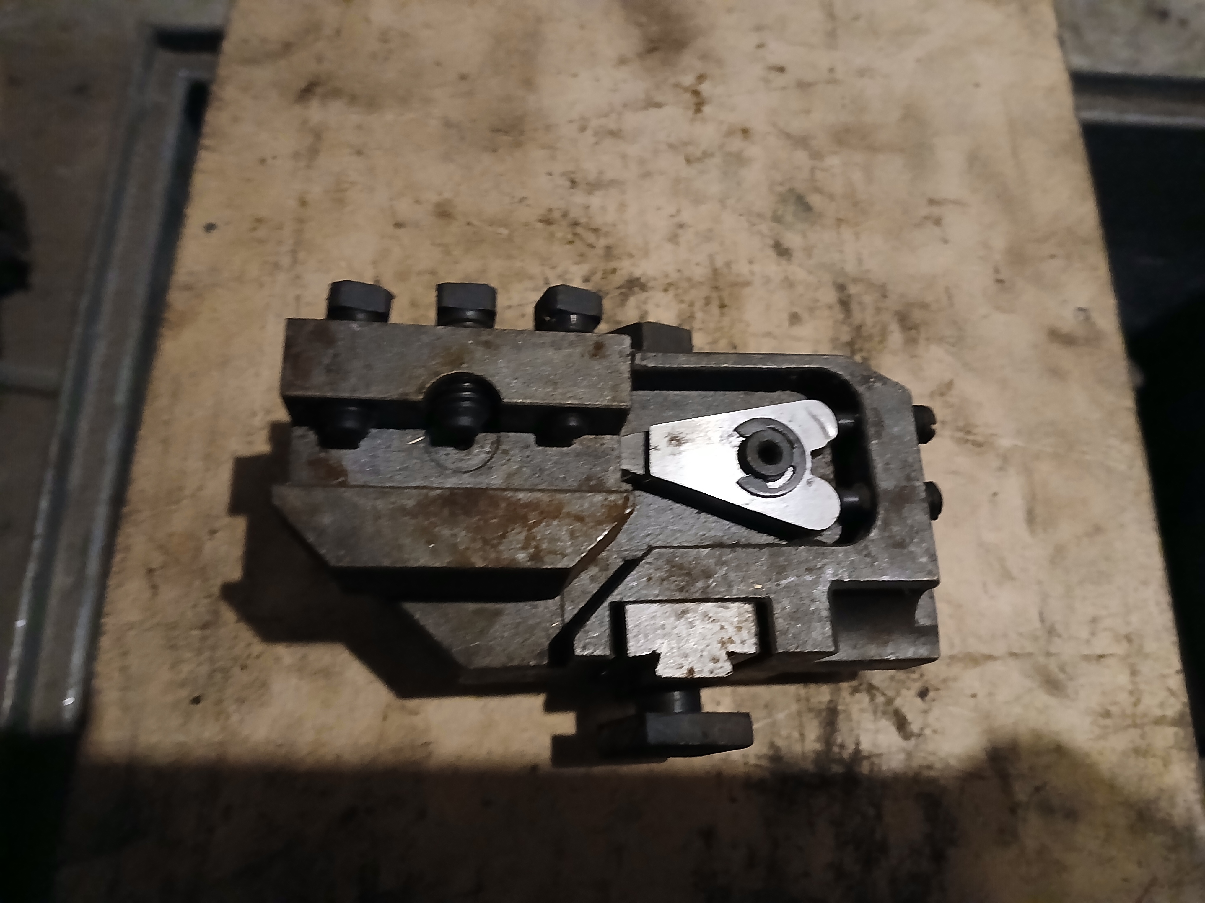

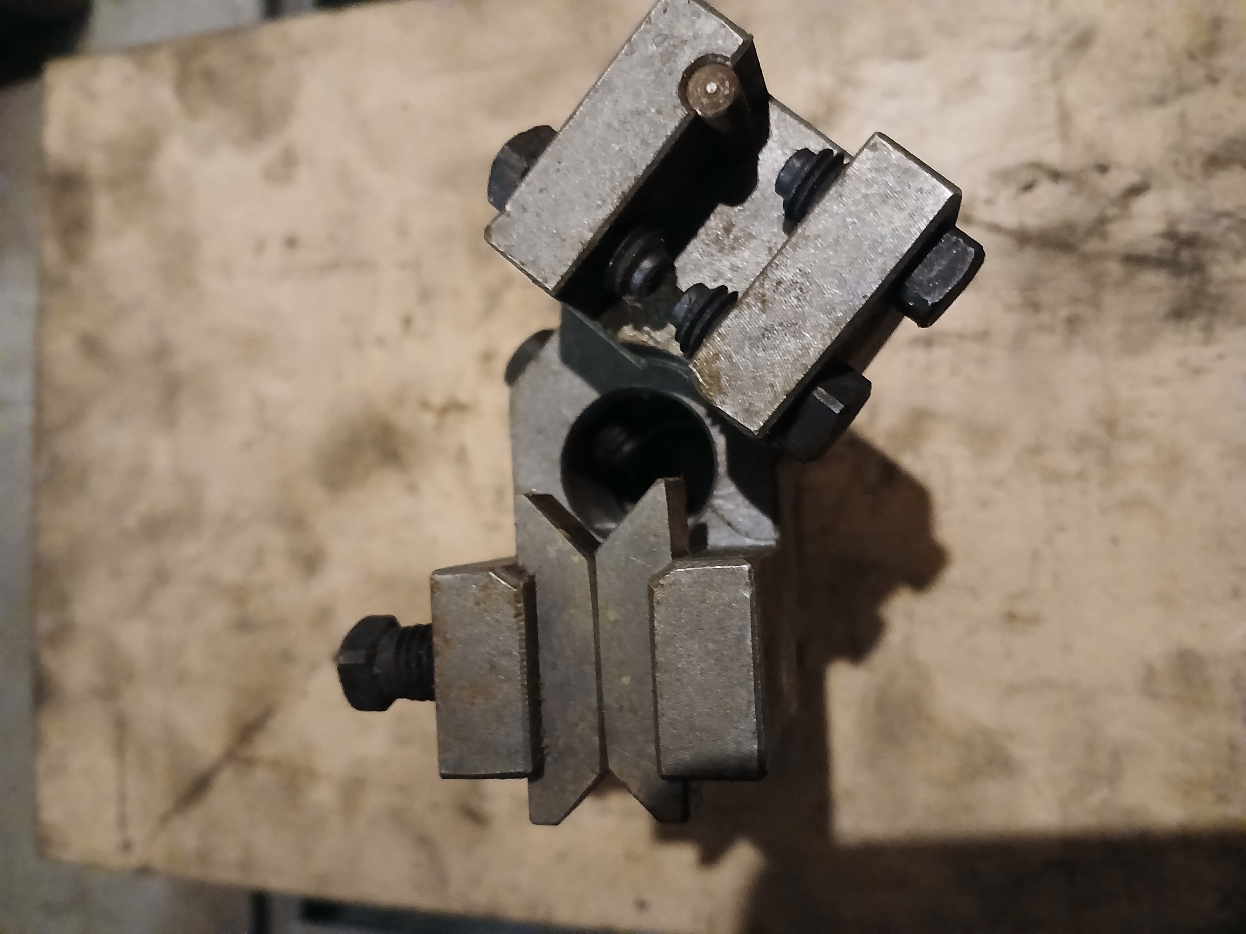

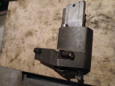

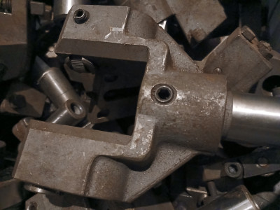

Ahoj, prohrabávám se věcma na vakláky a narazil jsem na tohle. Je to asi na něco většího- A40 atd. Myslel jsi tenhle držák?Milan199 píše: ↑23. 8. 2024, 12:33 Koukal jsem na to video.
Docela to obdivuji. Fakt důmyslný. Něco jsem k A20 ani neměl.
Těch držáků existovalo více velikostí. Výhoda byla, že jsi na tom držáku nastavil pomocí přímých koleček od rovného po šikmé rádlování. Nevýhoda // značná // je, že se tím držákem nedostaneš blízko k osazení // čelistem, kleštině //.
Nejrůznější přípravky upínače a udělátka z vačkových automatů jsou opravdu VELIKÝ zdroj inspirace pro CNC oblast.
Tak to se hned zeptám: tuhle "vidličku" s natáčecíma kolečkama mám i k Schaublinu 120 TR, ale jestli to dobře chápu, tak se s tím po zajetí po průměru zase musí vyjet zpět po stejné stopě, aniž by šly kolečka "vypnout", oddálit. ... nedělá to na tom rádlování paseku ?
