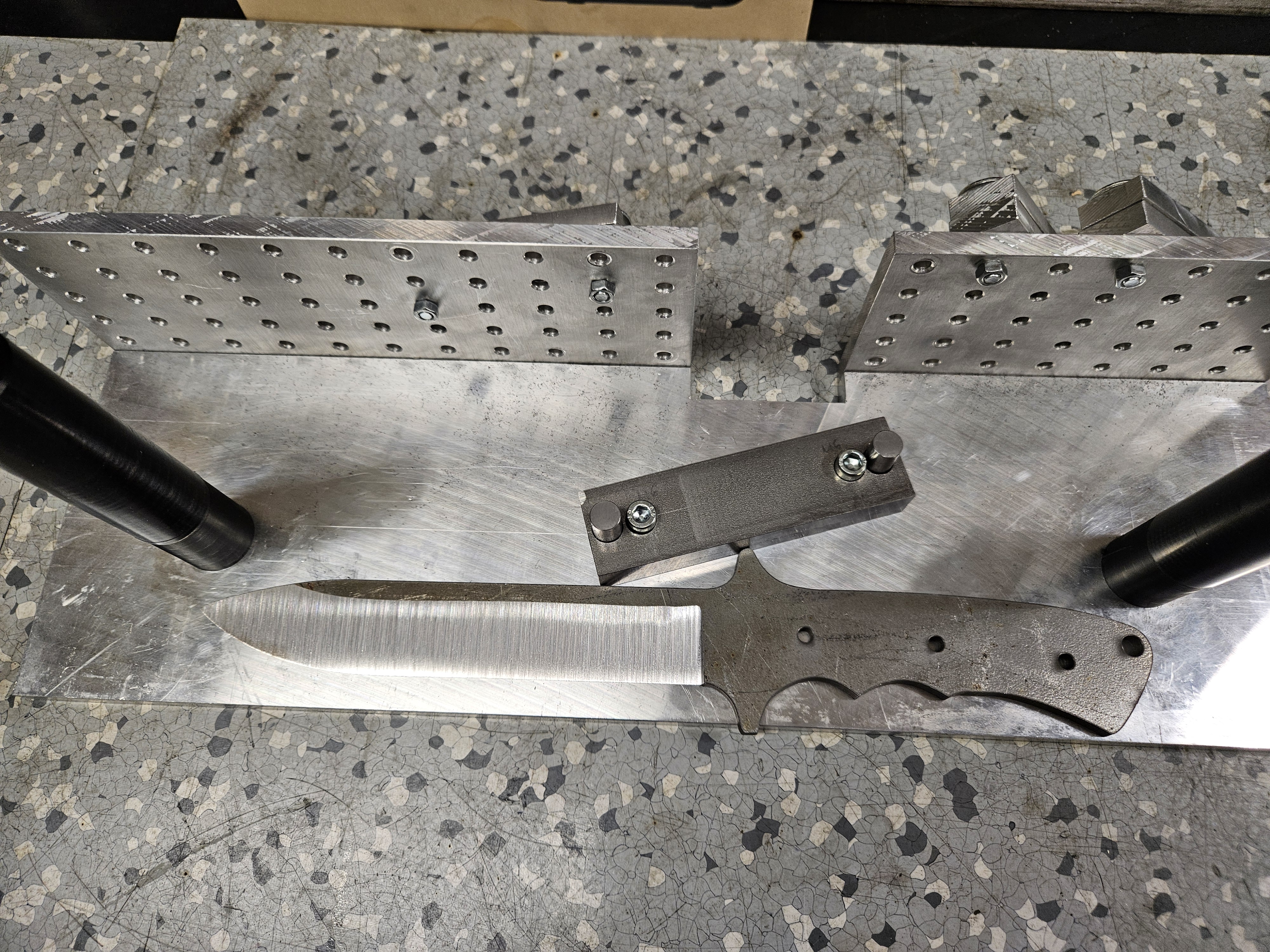

Ahoj kamarádi
tak jsem dneska ze zbytků udělal upínky a prubnul :) Za mě dobrý :mrgreen:

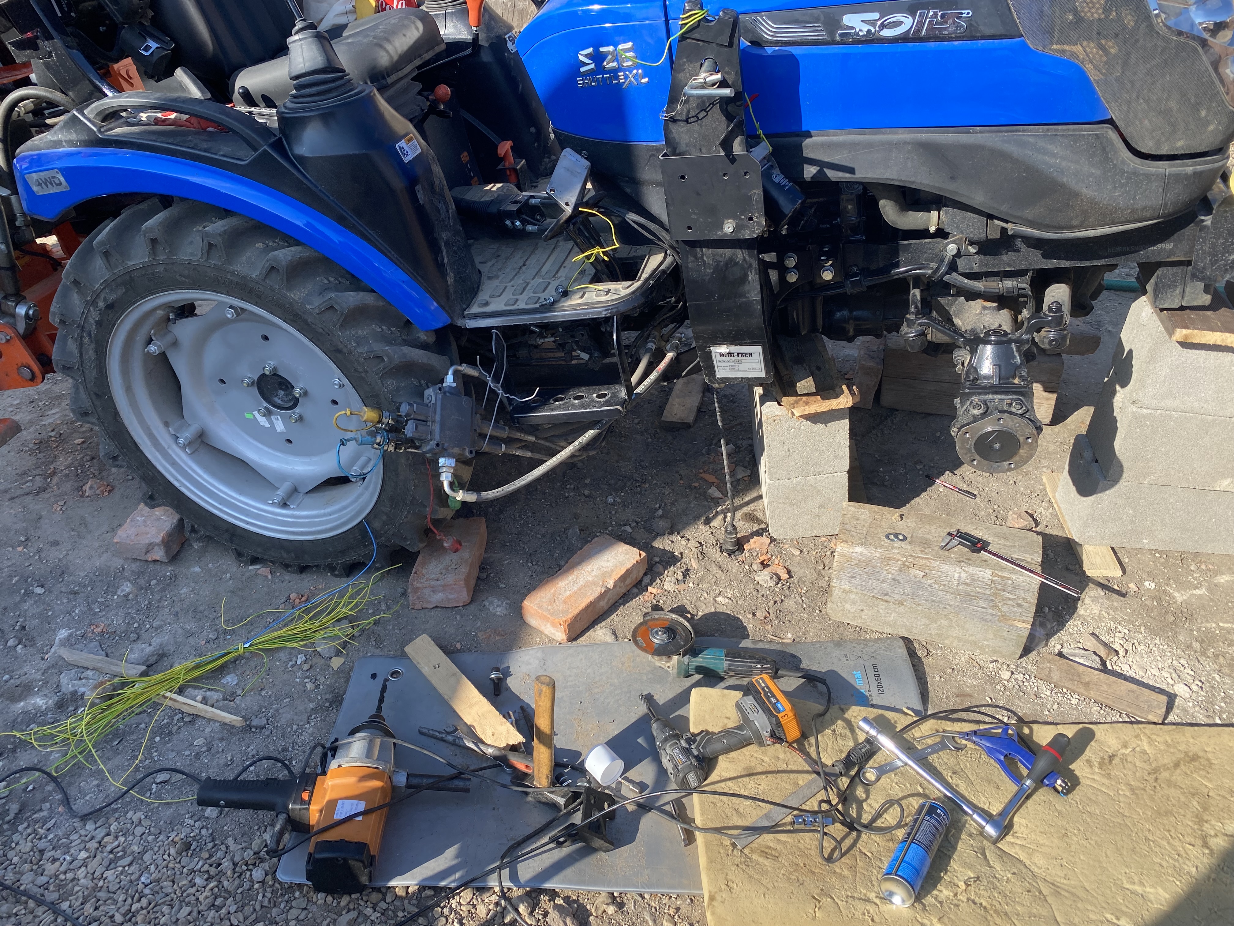

Ahoj kluci
Oprava traktůrku pokračuje
Dnes jsem dodělal načisto pravou stranu zítra bych chtěl dodělat levou stranu , jestli tedy seženu někoho, kdo mi pomůže
Přehodnotil jsem to a vymontoval nové šrouby M12x1,25 pevnost 12,9 (několik závitu nebylo úplně ok)
Převrtal jsem do bloku ten závit M12 vrtákem 12,3 a vyříznul závit M14x1,5 a dal všude šrouby 10,9 tyto mam vyzkoušeno sice blbě , ale odvrtám . Ty 12,9 bych , kdyby praskly ,asi z bloku těžko odvrtal
Musel jsem tedy i zvětšit díry v masivu železe v podvázaní , kde těchto 6nových šroubů M14 prochází skrz plocháče do bloku někde měl plocháč i sílu 30mm
Vytáhl jsem ze skříně mojí DDR žlutou vrtačku na MK3 a přímo na traktůrku jsem tyto díry prevrtal jako nic na otvor 15mm .Je to neskutečna síla . Jeden držel nasazenou metrovou trubku na rukojeť vrtačky a já vrtal

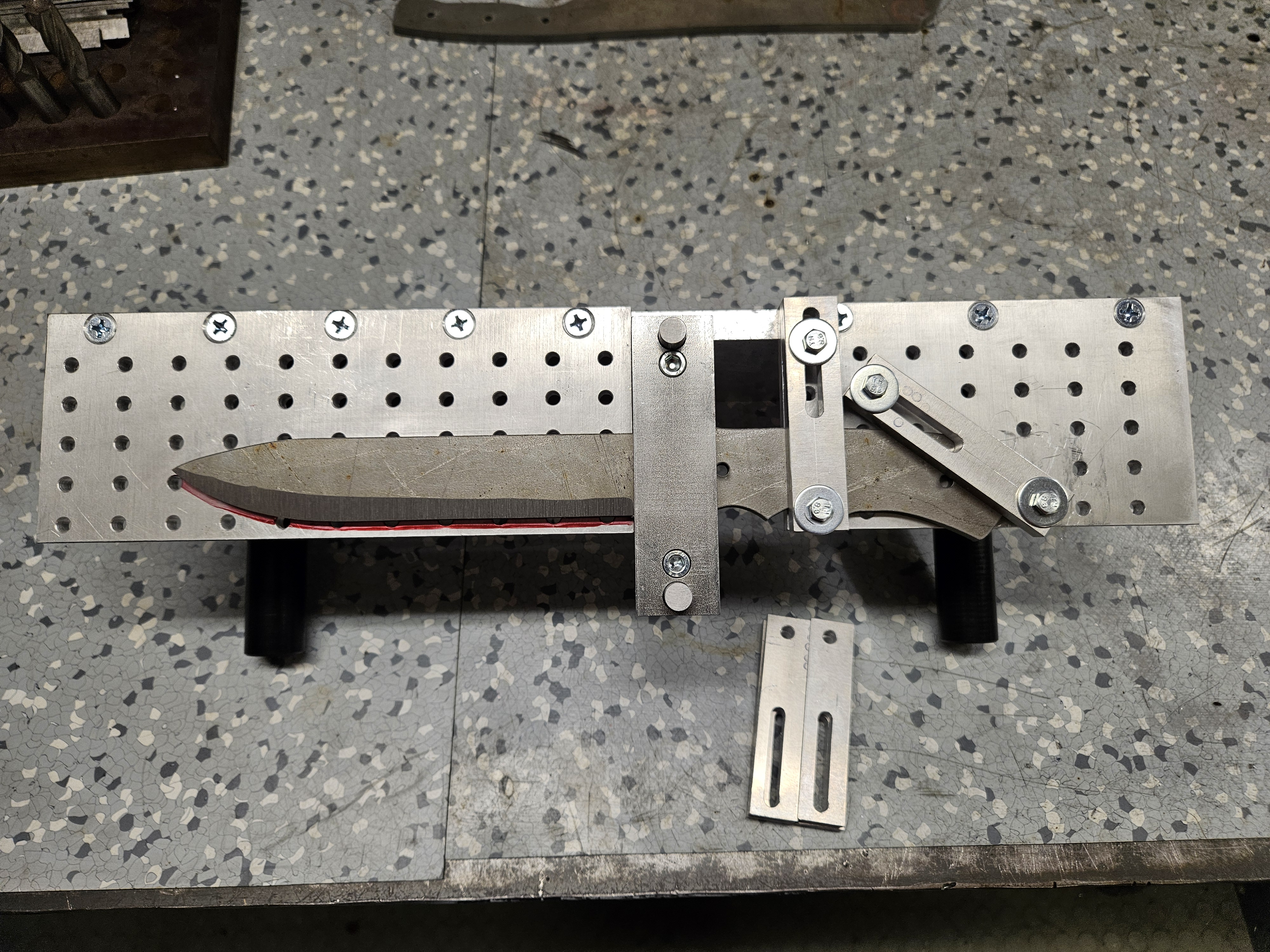

Ahoj kamarádi
Tak dneska prvni pokus, nutny upgrade desky, prisel jsem na to, ze se mi nevleze doraz, takze vyfrezovat výkus :D Za mě dobrý :mrgreen:

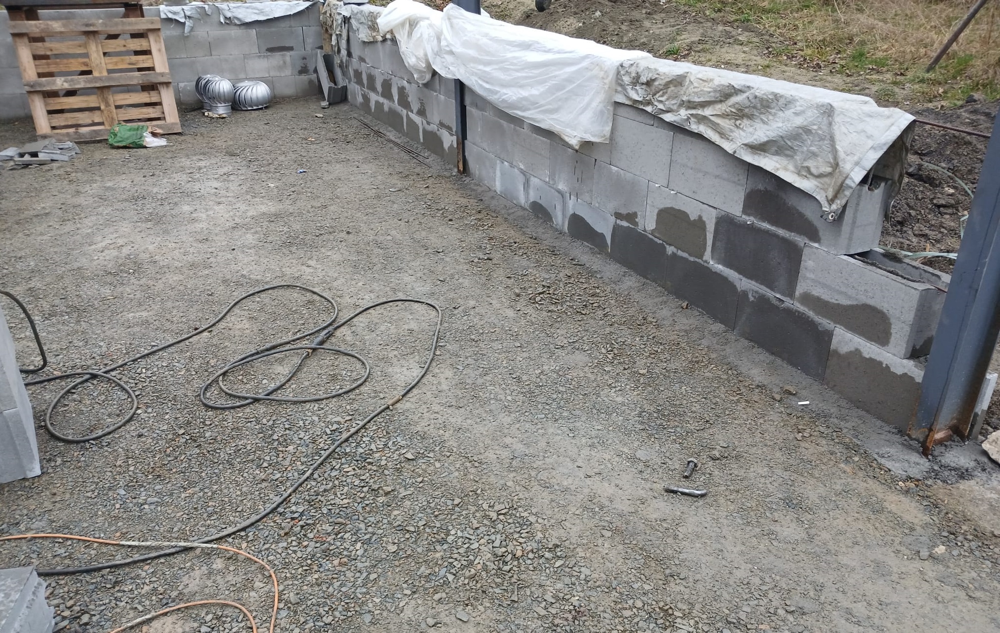

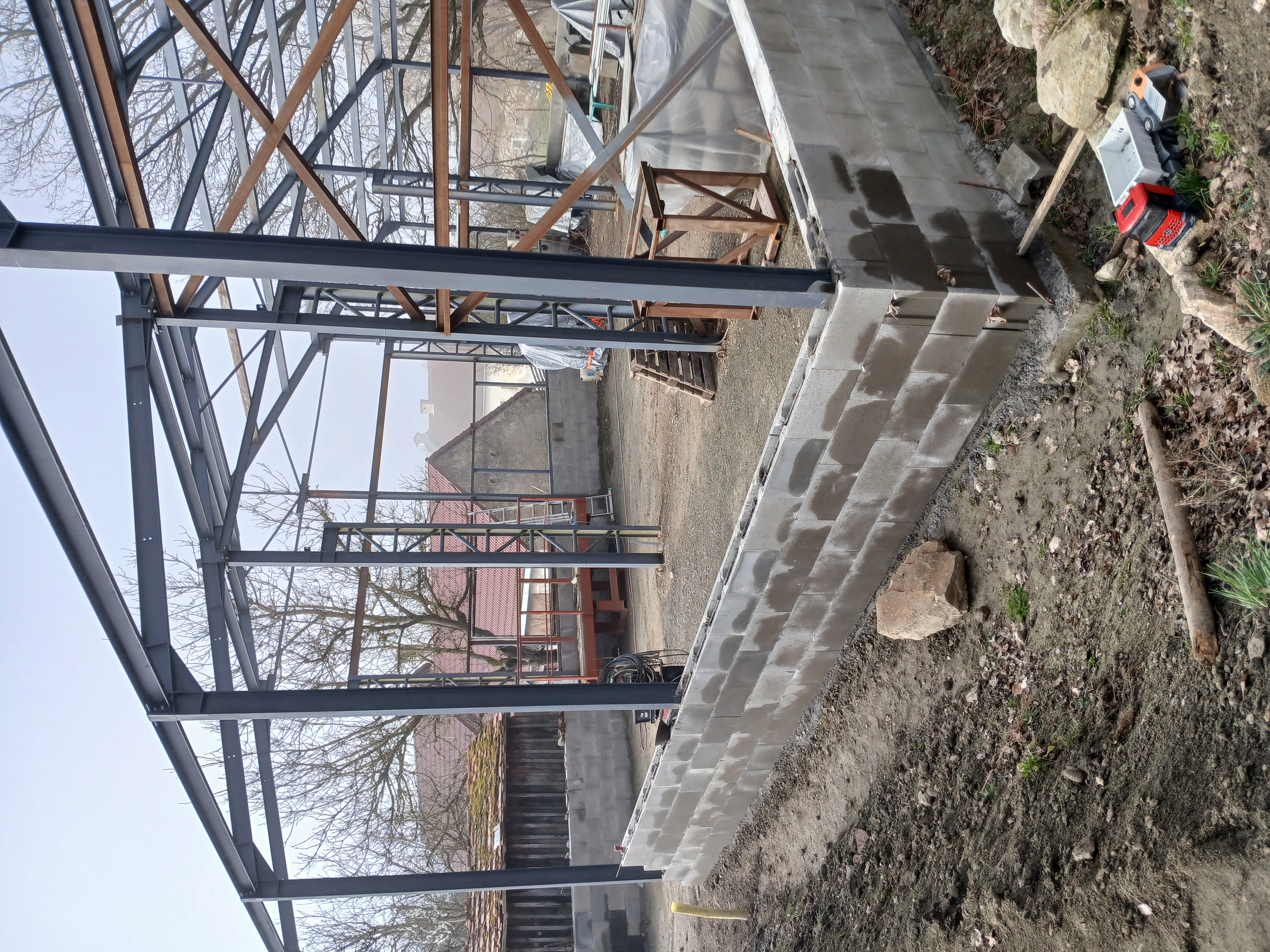

Trochu betónu :-)

střecha eště nestójí a vzadu už se gůlajů lomanka :-)

Nějak se ke mě zagůlali :) .
Jdu poměřit vrata, ať tam můžu dát těch pět cihel. Zbyly :wink: i pod fundament pod magnetku.

Tak pán má na stavbe nákladný Mercedes :lol: :lol: (v pravo dole). To sa mu to pracuje.

na tak malou stavbu celkem velky auto :wink:

Občas mi sem zajede kámoš s Volvem - má na tom Epsilonku. Dvě tuny s tím tak nějak dá. Nedávno jsme jí sundavali (ruku) z druhého Volva. Tak to celé zvednul, jen ty zarostlý svorníky byly paráda.
Věčně mu na tom dělám nějaký svítítka a blikátka. Kamioňáci jsou na to ujetý. Teď dělá novej oplen. Trochu ho nastavoval, aby se mu tam toho vešlo víc - resp. Ten sortiment co vozí, aby se mu vešel. Dodělávali se nějaký klanice, podlaha, celý obrousit a nalakovat.
Nějak není problém v téhle velikosti ani pískování, ale všechno musí dolů a to je problém. Tu pískovačku jen pro zajímavost projektoval kamarád, co tuhle dílnu. Je to hala 50x20 metrů. Důlní vozíky pro posun do boxu. Nad tím myslím 10t mosťák. Korečkový dopravník na písek a jeho čistění atd. Padá to roštem do šachty a tam to nabírá ten dopravník a valí do násypky.
Jen tam teda nechceš úplně dělat...

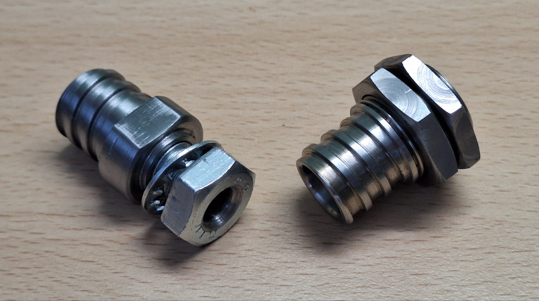

Fitinky (posledních pár dní, celkem prplačka):

Hezké, k čem to bude připojené?

Dík! K Tacflex hadici chránící kabel mezi sloupkem (levá fitinka) a motorem (pravá fitinka).
