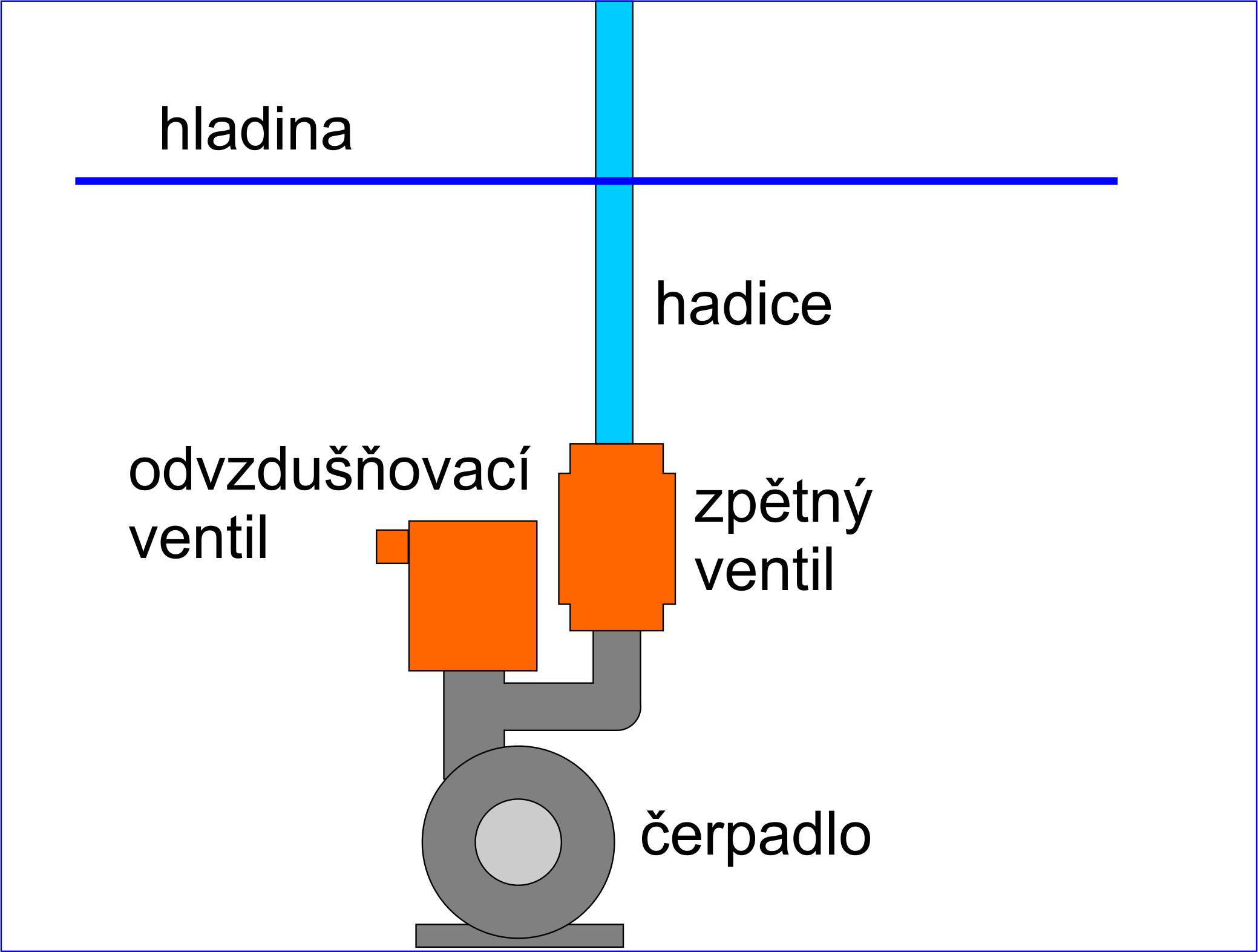

dělám si takovou malou vodárničku na 12V a potřeboval bych vyřešit odvzdušnění čerpadla. Čerpadlo je odstředivé, má výtlak 10m, 800l/h a bude tlačit do výšky cca 5m. Protože je ale přítok dost omezený, může se občas zavzdušnit. Sice tam plánuju nějaký plováček s kontaktem, který by to měl hlídat, ale občas k tomu nasátí vzduchu asi dojde. Za čerpadlem je hned zpětný 1/2" ventil a tak ten tlak vodního sloupce bez upuštění vzduchu z čerpadla určitě nedostane. Neexistuje něco, co by ten vzduch upustilo a při vzrůstajícím průtoku vody se uzavřelo? Prostě taková odfukující mini klapka.

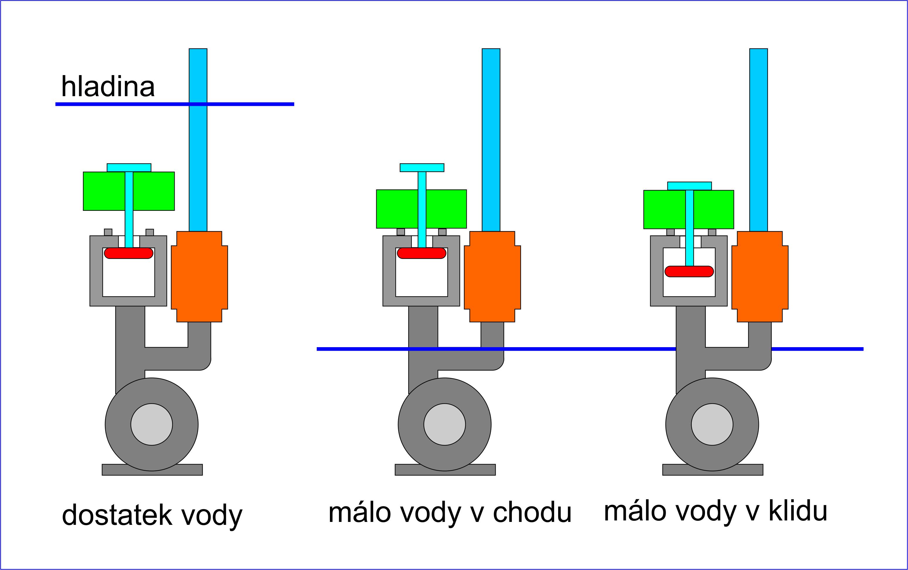

Tyhle ventily znám, jen jsem si nebyl jistý, jestli jsou vhodné i pro takhle „dynamické“ použití. Myslíte, že by fungoval případně i pod vodní hladinou? Mělo by to pro mě výhodu, že by se ten ventil nezavzdušňoval vzduchem z druhé strany, při zastavení čerpadla.
Tím si nejsem jistý.. Pokud bude ventil pod vodou, tak se zaplaví prostor plováku, ten se zvedne a zavře jehlový ventil, takže vzduch v čerpadle pak neodfoukne..
Proti zpětnému zavzdušnení čerpadla by pak pomohla zpětná klapka na sání.
Vezmu to z druhý strany, na dynamickém režimu průtoku funguje trkač. Pro provoz potřebuje malého spád a průtok. Po vzrůstu průtoku se strhne klapka a zavře odtok, zpětný ráz otevře ventil do větrníku a z něj druhej ventil do výtlaku. Sice je účinnost kolem 6 až 10%, ale elektriku to nežere a funguje pořád. Na metrovým spadu to udělá i 10m výtlak.
Více zde, jen nevím, zda máš možnost toho spádu.
Tu je možné řešení: udělat to závaží ventilu menší hmotnosti, než tlak vody za čerpadlem a tím si ventil jen odfoukne vzduch a trochu vody a zůstane zavřený!MVE-Trkač píše:Závaží trkacího ventilu musí mít takovou váhu, aby byl sestavený ventil o trošku těžší, než prostý tlak vody, který jej přitlačuje do sedla.
