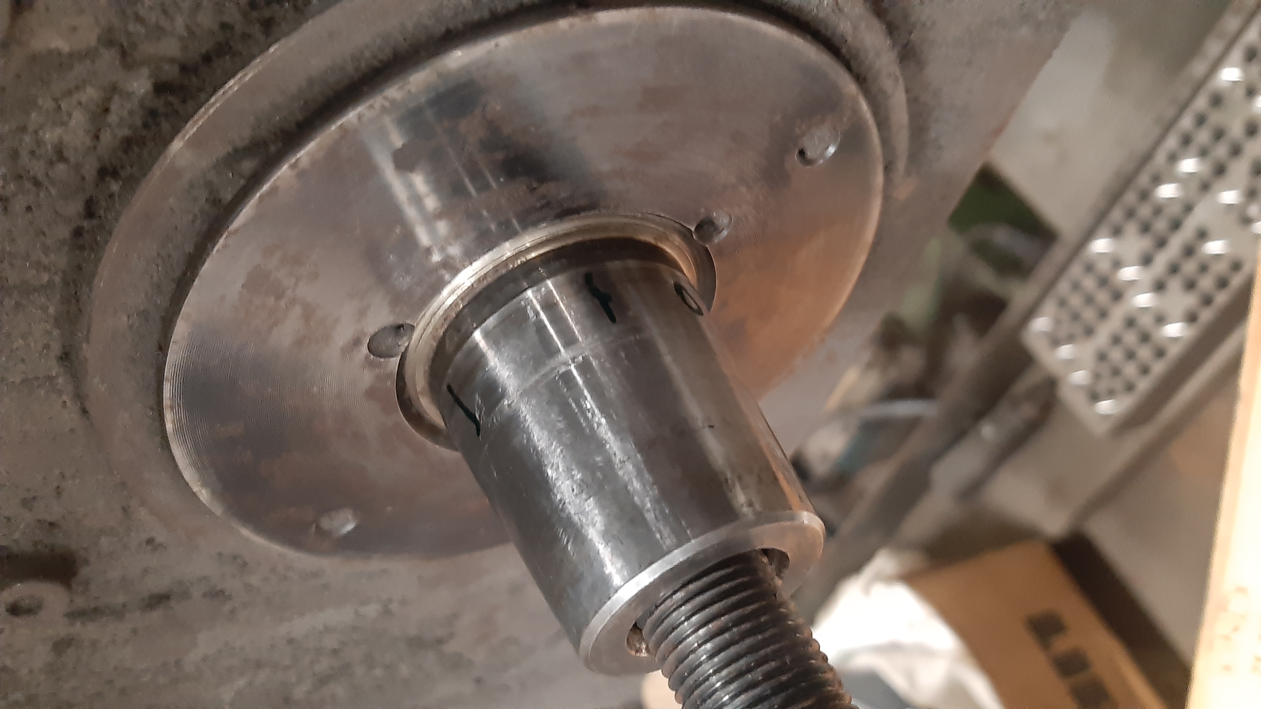

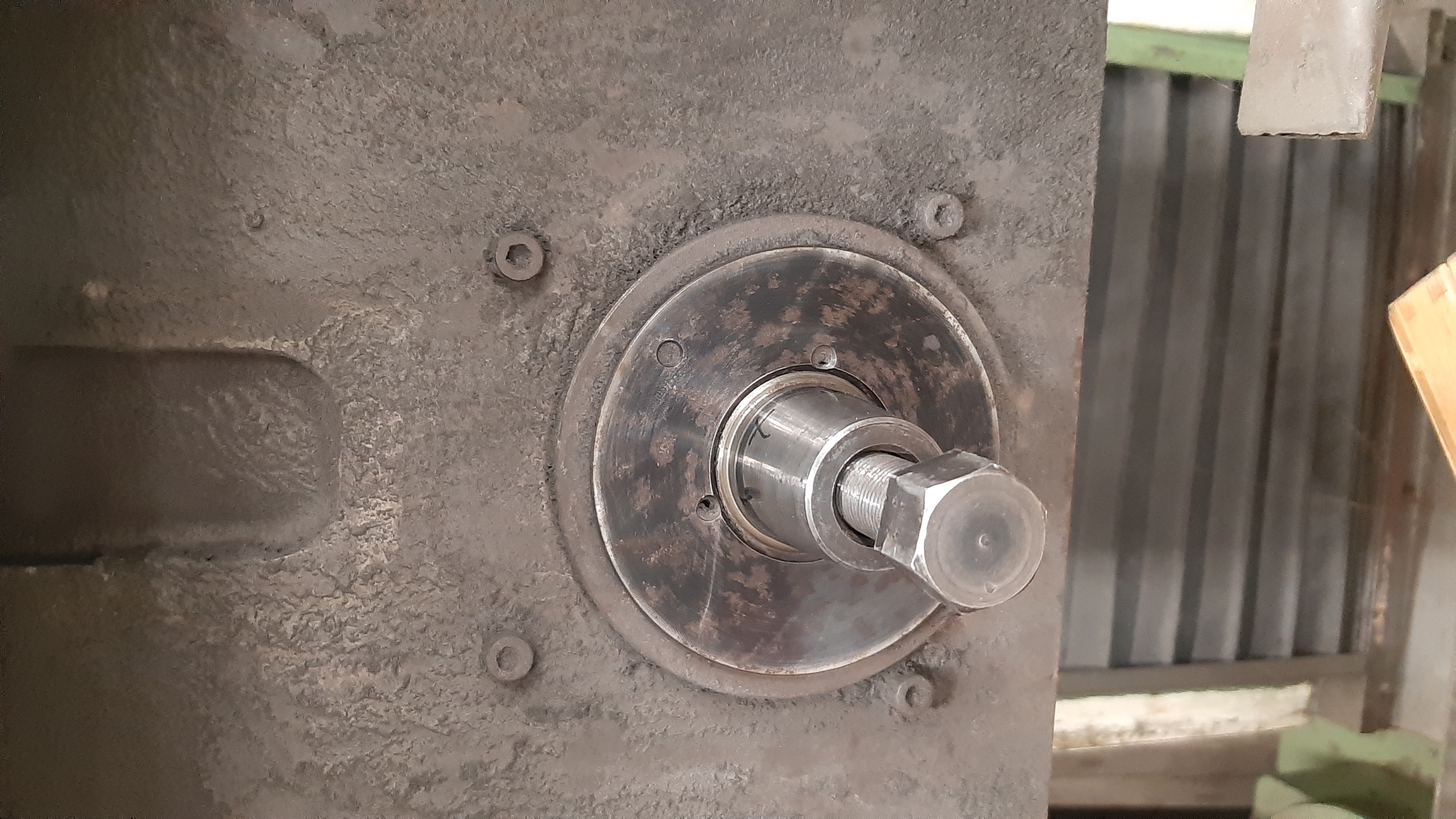

poradil by někdo jak změřit přesně vnitřní a vnější kužel?

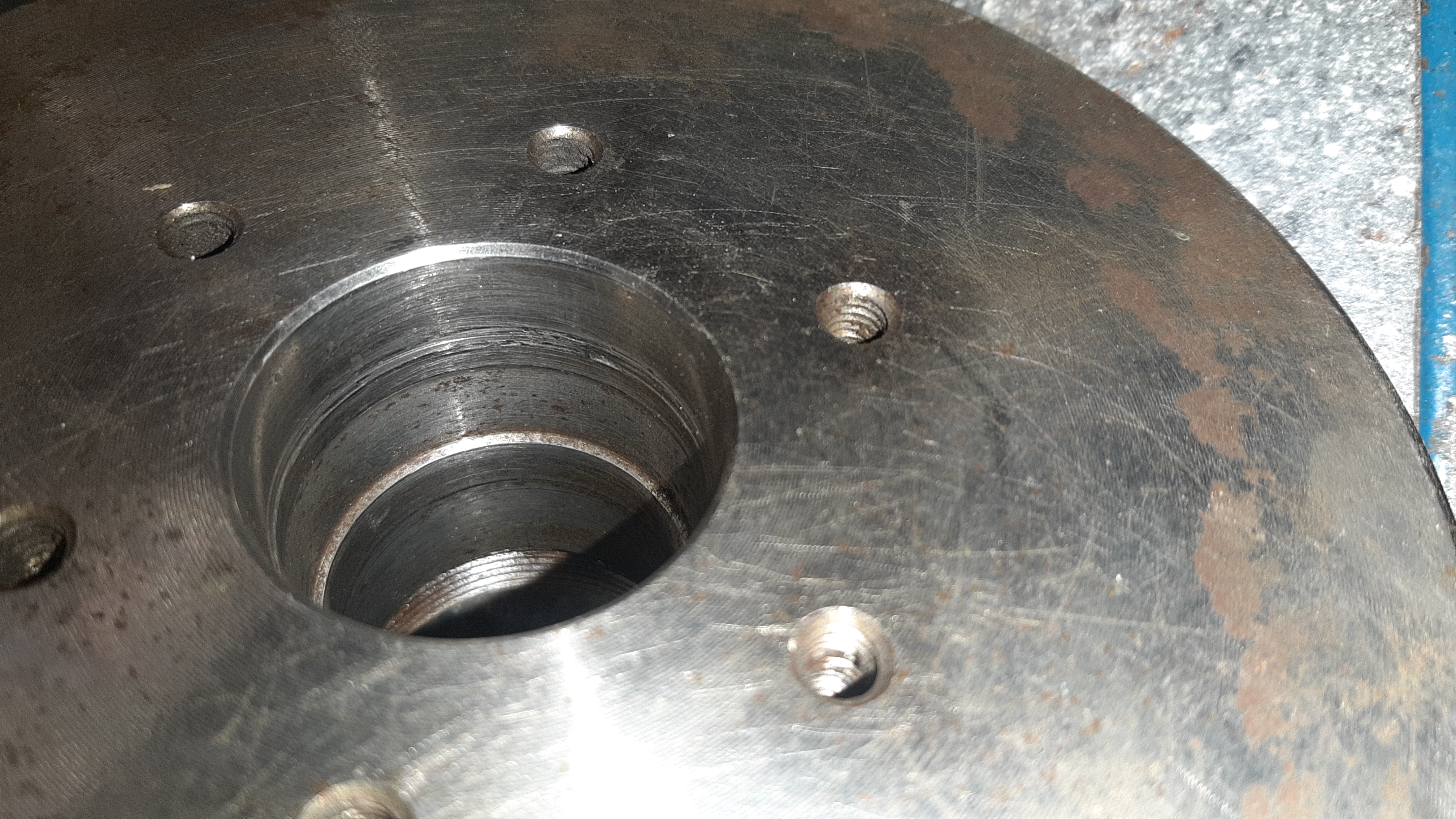

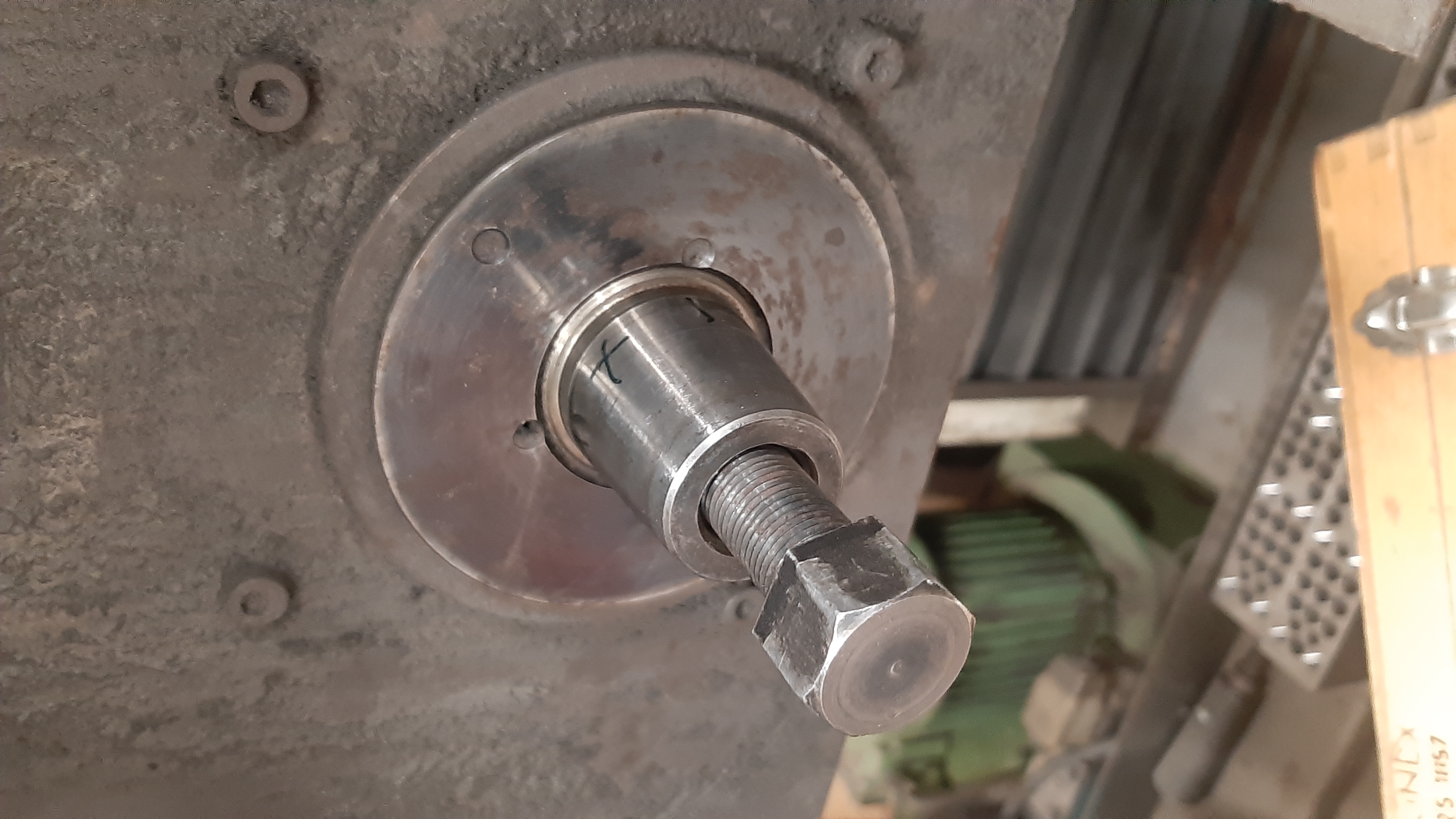

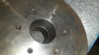

Dávám dohromady hezkou brusku H&K Orion a je tam poškozená příruba (podrápaný vnitřní kužel) a také kužel vřetena. Na kuželu příruby jsou znatelně viditelné drápance. A vřetenový kužel má výseč cca 30 stupňu kde je -0,02mm. Tj. asi do toho někdo mlátil aby tu přírubu nasadil.
Nyní když chci přírubu nasadit na kužel tak nedosedne a vyklá se na dvou bodech.
Když jsem s přírubou zašel do několika nástrojáren zda by přebrousili vnitřní kužel, všichni chtěli vědět parametry kuželu úhel atd. Myslel jsem, že si to upnou, vystředí a natočí vřeteník podle hodinek dle současného kuželu (část je určitě zdravá) a prostě jen vyleští ty drápance :) Bohužel takto to nechtěli.
Asi se bude muset přebrousit vřeteno a pak i příruba.
Ale než to budu realizovat chtěl jsem zjistit současný úhel u obojího.
A taky bych rád do budoucna toto měřit uměl.
Poradil by někdo jak změřit úhel resp. kužel co nejpřesněji?

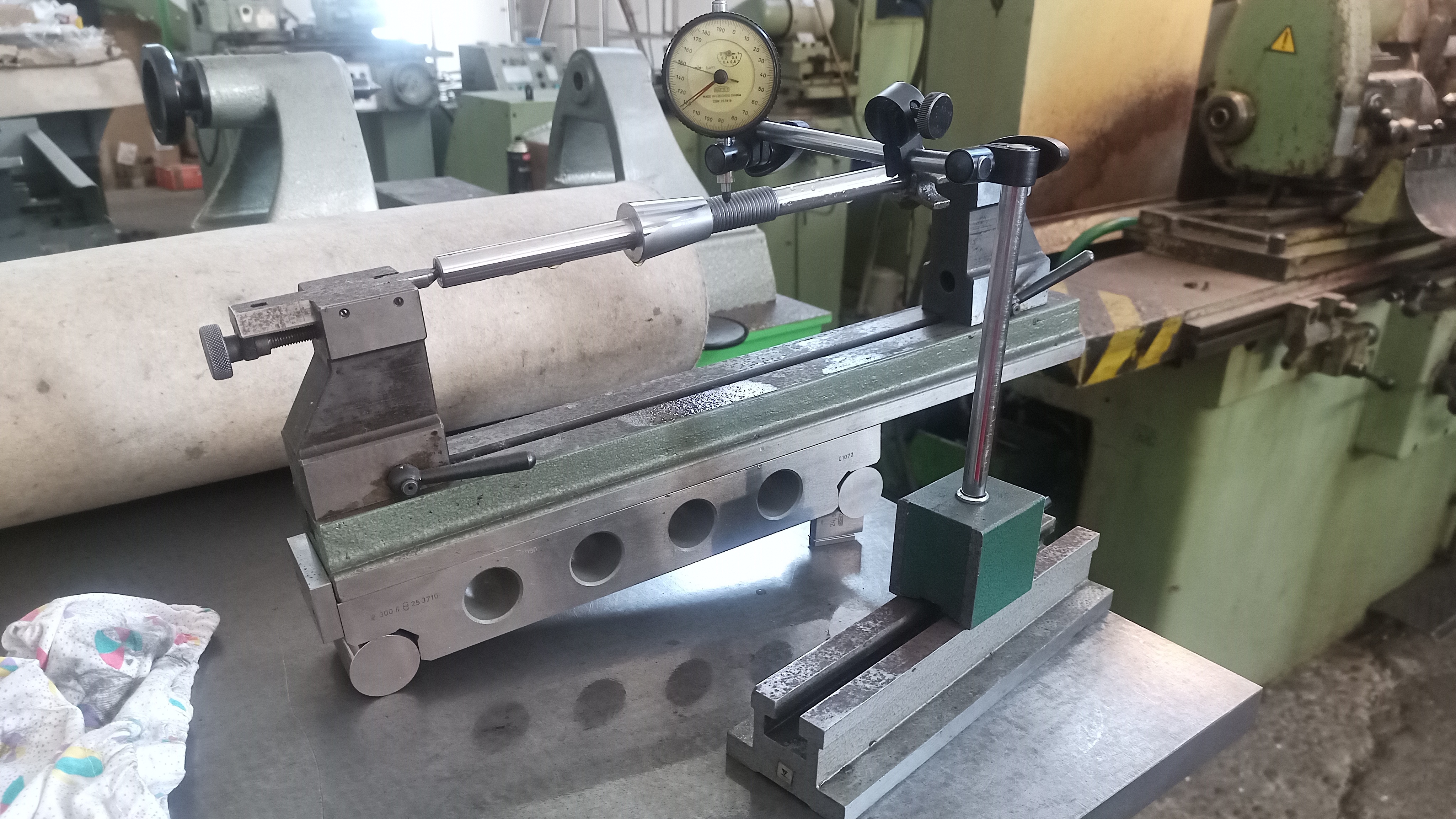

Tu máš dielenské meranie kuzelov.
Ak je vreteno poškodené, treba to prebrusit, následne prebrusit príruby.
Kužeľ býva väčšinou na brusnych vretenach 1:5 a 1:6. Samozrejme dá sa stretnúť aj s nezmyslami typu 1:5,62.

Ak nie je po ruke sinusove pravitko dá sa medzi hroty do sústruhu abo na frézku a merá sa odhýlka na dĺžku.

Zase si mě naučil něco novýho, kolikrát sem přemýšlel co budu dělat, až moje sinusový hrotový 300mm pravítko nebude stačit jak na to půjdu pak...už nemusím přemýšlet díky a já si říkal když sem viděl 450mm sinus pravítko kčemu taková kráva....už vím.
jergus.balaz píše: 10. 3. 2025, 8:12 Tu máš dielenské meranie kuzelov.
Příspěvky: 2589
6. 4. 2025, 1:42
Do těch hrotů se moc nevejde - u té sinus 300ky. Tipnul bych tak 200 mm, možná trochu víc. Ještě do toho dělali druhý hroty - asi option. Nikdy jsem je nepotkal. /jen ty co mám doma/. Takový menší.
Ty hroty co má Jerguš jsem před lety slovil taky na bazoši. Celkem levně. Chtěl nějak 1000 bankovek. Nebo můžeš použít ty hroty v pozadí a mít velký sinusový stůl :-). Když jsme u těch měření, nedávno jsem slovil měřící tyče do hrotů. Některý metr dlouhý :-) .
