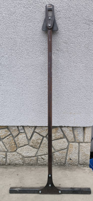

zachytavac padu nepoznam, ale podla vzhladu to vyzera ako navinute lano na silnej pruzine? Netusim. V mojej branzi by to nepreslo... A 150 kg je aj tak malo.

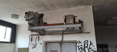

Ahoj Tomáši
Jsem dozorce výtahu a teď jsme s naším výtahem měli veliké starosti museli jsme ho složitě rekonstruovat najít řešení takže trochu něco o tom vím.
Tak samozřejmě jak píšeš Udělat si okolo místa pro zdvihání ohrádku která bude mít branku jištenou blokovanou koncovým spínačem s magnetem aby ze shora nikdo nespadl do díry a naopak zase dole to na někoho nespadlo a neskříplo Ok to jde zvládnout to bude fungovat
Nějaká nosná konstrukce to se také dá vychytat ale pohon je dost zásadní věc
Nějaký Čínský motorek , s převodovkou s lankem nebo nějaké domádo a použít to ,na každodenní mnohonásobně použití přepravu lidi na dlouhé roky je sebevražda !!!
Ten inzerát kde pán nabízí za 6000 kompletní výtah tak toto je jeden z nejpovedenějších pohonů jak se u nas i kdy vyráběl!!
My máme v práci podobný výtah s podobným pohonem akorát že výtah má nosnost 1,2 t a motor s převodovkou je asi tak třikrát větší. Nicméně tento motor který pohání přes masivní převodovku hřídel ,která Přes ozubená kola a kladky pohání řetěz je nezkutečně masivní a nezkutečně spolehlivý. V naší firmě tento výtah , který má také jen dvě stanice a sloužil k zásobování a který byl určeny na 1,2 t běžně vozil palety 1,5 až 2 tuny 50 let v kuse i stokrát za den!!! Nikdy se neporouchal . Ono na něm se ani nemá co porouchat jediný co se stane že za tu dobu 50 let se vytáhl řetěz. Firma která nám dělá revize nás přemlouvala ať si pořídíme moderní lanový nebo hydraulický výtah. Nesmysl je to všechno poruchové. Nechali jsme si vyměnit veškerá ozubená kola na kladkách přes Které prochází řetěz a samotný řetěz. Stálo to asi 270 000 a to nedělali nic s tím motorem a převodovkou !!! Ten zůstal původní !! Jen se v něm vyměnil převodový olej!
Na něm se nemá co rozbít jak je to všechno masivní.!
Náš výtah jezdí v uzavřené šachtě a samotnou plošinu tvoří klec bez vnitřních bezpečnostních dveřích.Dále nás tlačili do vnitřních dveřích ale ty zabírají prostor a zmenšují kabinu. To lze obejít stačí napsat , že výtah bude obsluhovat proškolený řidič a do výtahu vyvěsit seznam oprávněných osob , které můžou po proškolení výtah uvádět do chodu . Další problém ve výtahu je nouzový zvonek dnes už nestačí . Tak ve výtahu visí další papír , že každý řidič musí mít uvnitř výtahu mít komunikační zařízení - telefon v kapse a tak dal můžeme používat 50 roků starý výtah bez vnitřních dveří zcela legálně dle současných předpisů. Po této Go opravě věřím , že bude opět fungovat 50let
Já sám jsem také o takovémto výtahu uvažoval a nikdy by mě nenapadlo použít jiný motor než ten který jsem ti ukázal v tom inzerátů za 6000
Ten motor je neskutečně kvalitní včetně převodovky bronzového kola šnekového převodu a i samotné uložení té hřídele poháněcí. Všimni si že vlevo je motor a na druhé straně je umístěn speciální spínač ten spínač je spřažený s touto hřídelí.
Od této hřídele je tento spínač poháněný a je tam páka která se přepíná nahoru dolů a sepne ty dva spínače dá se přesně nastavit kdy přepne do které polohy. Kdyby se stalo z nějakého důvodu že selže koncák a výtah přejede v jedné nebo Nebo druhé stanici tak tento spínač který je poháněný od této hlavní poháněcí hřídele okamžitě vypne zareaguje. Je to strašně jednoduché a naprosto spolehlivě vyzkoušené mnoho desetiletími !!!
Navíc pan nabízí komplet takže na plošině jsou bezpečnostní klíny které se při utržení výtahu aktivují .

Nevím zda někdo, kdo má nejspíš občanku může něco podobného myslet vážně. Vozit lidi homemade strojem. V každém případě další velký projekt

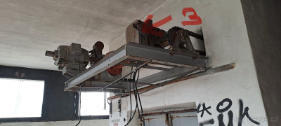

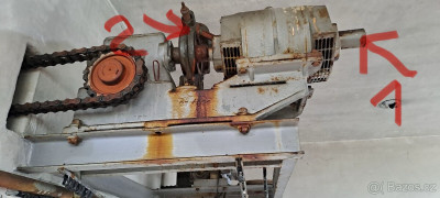

Ahoj
Já ještě na pár důležitých věcí , které by jsi měl vzít v potaz při konstrukci výtahu zapoměl .Na fotce strojovny výtahu jsem šipkou s číslem jedna označil výstupní otvor na zadním čele motoru,kde je prodloužená hřídel motoru . Šipkou s Číslem dva jsem označil elektromagnetickou brzdu
Na druhe foto jsem šipkou s cislem 3 označil onen zmiňovaný bezpečnostní prvek masivní spínač který je mechanicky spojený spřažený s poháněcí hřídelý
( Zapoměl jsem říci že přívodní napájecí kabel rozvaděče výtahu je nejdříve zapojen do tohoto spešl vypínače Kdyby se hřídel otočila vícekrát než je nastaveno dojde k rozepnutí vypínače a odpojení přívodu napětí do celého rozvaděče ,a zastavení výtahu jak jednoduché a geniální)
Proč to píšu? Sem tam se stane , že dojde k poruše výtahu třeba -výpadek elektřiny , odešel koncak dveří,atd sem tam se to výjimečně stane
A právě konkrétně U této strojovny to konstruktéři vyřešili následovně já sám to občas v naší strojovně výtahu také dělám máme ten samý typ strojovny jenom větší. Modelová situace dojde k výpadků elektřiny kabina zůstane zasekla v mezi poloze lidé jsou zoufalí křičí o pomoc zvoní na zvonek. Pomoc je v tomto případě jednoduchá. Jednou rukou zatlačím a odmáčknou mechanickou třecí bubnovou brzdu která je jinak ovládaná elektromagnetem . Když je brzda sepnuta odjištěná tak nebrzdí a jakmile magnet odpadne a ztratí napětí , tak se brzda zabrzdi automaticky přes pružinu
Brzdu tedy odbrzdím a současně zasunu do trubky- otvoru v motoru mechanické plechové kolo a rukou tímto kolem otáčím a tím otáčím rotorem motoru a točím tak samotnou hřídeli a jedu výtahem do polohy , aby lidé mohli vystoupit
Je to hrozná dřina ale funguje je to bez chyby již 50let ten motor je strašně zpřevodovaný do síly do pomala a ten motor by i zastavil bez té brzdy ale chvili by to setrvačností trvalo a takto vždy přesně zastaví na pozici a navíc jako bonus mas další bezpečnostní pojistku brzdu která je trvale zabrzděna a zapíná- odbržduje pouze při chodu motoru.
Tato strojovna je sice zastaralá, nemoderní, těžká,nevzhledná,sem tam trochu orezlá, ale naprosto konstrukčně promyšlená,jednoduchá masivní a spolehlivá a nemá žádnou nesmyslnou elektroniku a byla přímo navržena a vyrobena pro bezpečnou přepravu osob a nákladu . Nic jiného bych opakuji , když už bych se pouštěl do výtahu nepoužil .

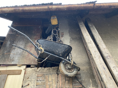

Tak já se musím k něčemu přiznat dneska jsme betonovali v patře a potřeboval jsem dostat nahoru o patro víš asi dva kubíky betonu.
Bylo to narychlo pršelo a kluci nemohli dělat venku fasádu a tak jelikoz ted mam práci uvnitř tak jsem měl možnost vzít si dva zedníky a přidavače . Na nic jsem nečekal a ráno si přivstal a v patře z haki lešení postavil kostičku pod střechou a na ni připevnil dlouhý podélník z Hakiny . Vše jsem svázal řetězy a druhý konec podélníku jsem zapřel trámem o krokev ,ve střeše a ten jsem do ní i přišrouboval.
Na druhou stranu podélníku , který jsem vystrčil ven stavebním otvorem v patře jsem řetězem přivázal malý profi řetězový jeřábek-ještě vyrobeno made in England . Byl na 125 kg ale je velmi předimenzovaný A tak v pohodě kolečko , s betonem zvednul. Do jeřabku jsem nacvakl čtyřhak asi na 15 tun , co jsem našel v garáži byl těžký, jak prase .Bylo super ,že šly řetězy zkrátit dle potřeby a bonus byly velké zajišťovací háky , které šli krásně nacvaknout kolem trubky - rámu kolečka .
Za dvě hodiny jsem měl výtah vyrobený, z toho,co dům dal homemade , ale takhle ho Tome nedělej
Tady kážu o bezpečnosti se uplně stydím
Při zvedání pod tím samo nikdo nestál . Šlo to jak na drátkách
