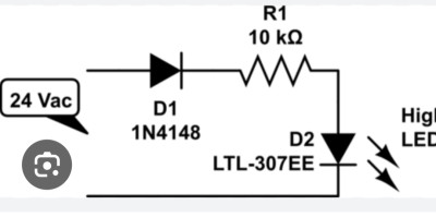

zverodoktor píše: ↑3. 5. 2025, 9:52 ...ak by si tam dával novodobú LED verziu, niesom si istý, či výrobca počíta s tým, že tam bude striedavé napätie...
A to je problém? LED je taky jen dioda... :mrgreen:

ok1in píše: ↑5. 5. 2025, 5:16
No môže ak tam nieje ďalšia dióda v sérii, záverné napätie väčšiny LED je len okolo 5V.

zverodoktor píše: ↑5. 5. 2025, 11:01
Pokud to bude bastlit, tak by tam měl dát buď dvě antiparalelní LED nebo antiparalelně LED+diodu a do serie příslušný odpor, který srazí proud na cca 5-8 mA. Pokud zakoupí přímo LED kontrolku na 24V, pak ta to má vyřešeno.

miv píše: ↑5. 5. 2025, 11:10 Pokud to bude bastlit, tak by tam měl dát buď dvě antiparalelní LED nebo antiparalelně LED+diodu a do serie příslušný odpor, který srazí proud na cca 5-8 mA. Pokud zakoupí přímo LED kontrolku na 24V, pak ta to má vyřešeno.
Ahoj, hotová kontrolka je samozrejme najelegantnejšie riešenie. Je na verzii s diodou v sérii nejaký dôvod prečo je horšia ako s antiparalelným zapojení ktoré doporučuješ?

Sviti pouze pri jedne polarite?
Příspěvky: 7641
Příspěvek 6. 5. 2025, 6:47
Antiparalelně, protože LED nemají zrovna vysoké závěrné napětí a tou anti diodou ledce to nepříjemné napětí opačné polarity srazíš na 0,7 V
