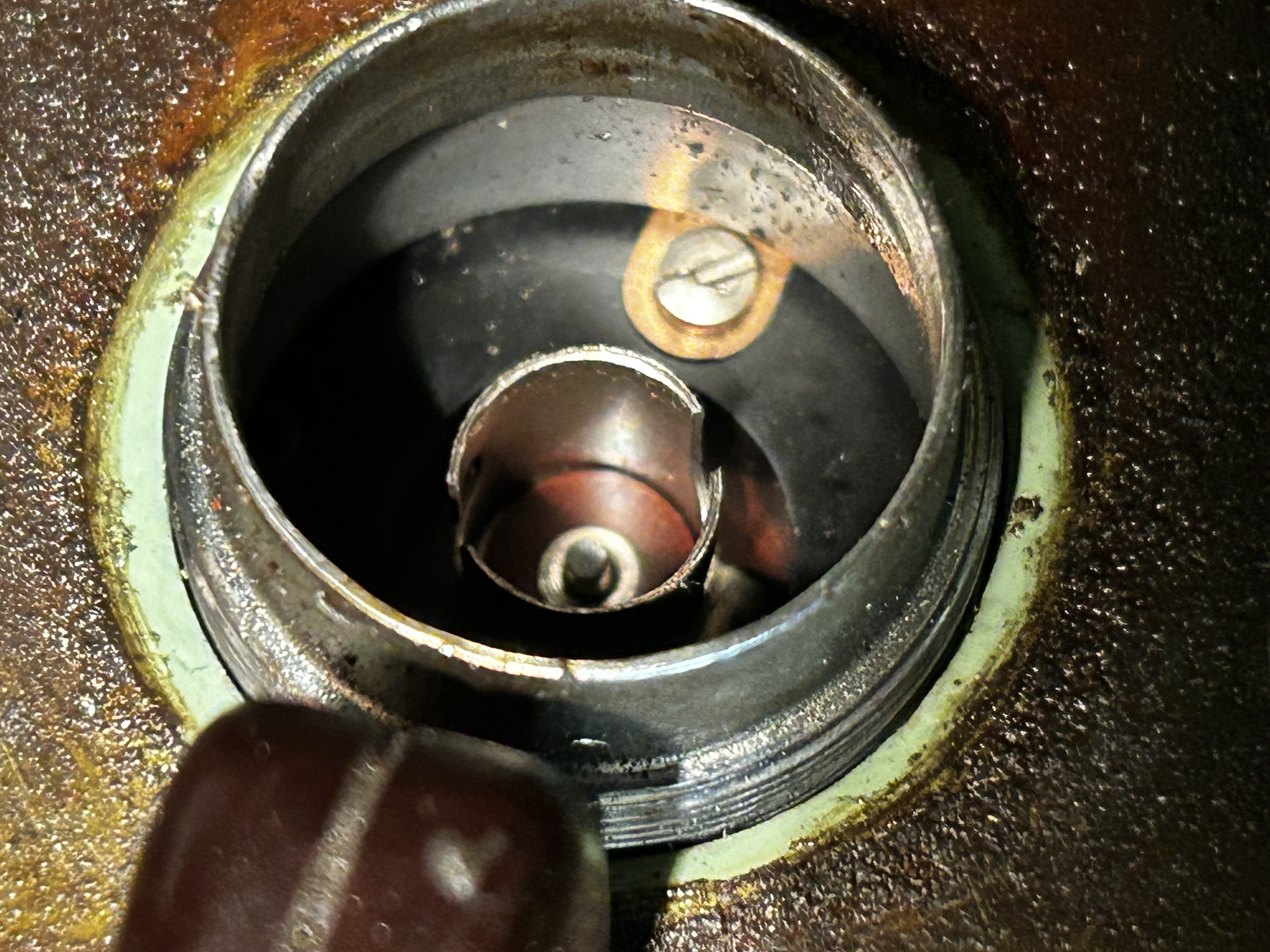

Ahoj všem, mám FA2V z roku 1952. Řekl jsem si, že po několika letech zjistím, proč mi nesvítí kontrolka hlavního vypínače a chlazení. Bohužel tam nebyly žárovky :-). Neví někdo, prosím, jaké tam patří? Pohledem se mi zdá, že na bajonet, ale netuším, kolik voltů/wattů… Vnitřní průměr objímky je tak cca 1 cm. Předem moc díky za radu.
Příspěvky: 3691
3. 5. 2025, 9:52
pravdepodobne tam patrí nejaká bežná autožiarovka. Podľa obrázka by som to tipol na BA15s, výkon trebárs 5W. Akurát ak by si tam dával novodobú LED verziu, niesom si istý, či výrobca počíta s tým, že tam bude striedavé napätie. Ale stále dostať aj klasické s vláknom. Napätie bude 12 alebo 24V, poľahky zistíš voltmetrom.

Pokud je průměr objímky cca 10mm tak to bude žárovka Ba9s a ne Ba15s jak tady kdosi píše!

Ba9s moc nesvítí a moc nevydrří. Pokud je neseženeš, tak někde mám ještě krabku, tak ti pár ks věnuju. 100x už jem říkal, že to překopu na LED. Dioda či mikro můstek na šroubky žárovky by to snad vyřešil.

Povodne boli Ba9s na 2W

Díky všem. Tak jsem to nakonec rozdělal a trafo je 24 V, to samé je vyraženo i zezadu na patici objímky. Zkusím tedy sehnat ty Ba9s na 24 V a 2 W a uvidím. Měřák tedy změřil 16,7 voltu…

Tak ty žárovky jsou běžně k dostání. A že jsi naměřil 16,7V tak to vůbec nevadí, alespoň nebudou tak často odcházet.

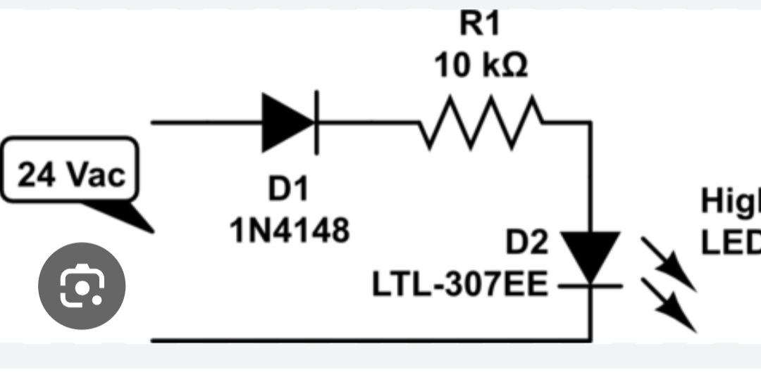

zverodoktor píše: 3. 5. 2025, 9:52 ...ak by si tam dával novodobú LED verziu, niesom si istý, či výrobca počíta s tým, že tam bude striedavé napätie...
A to je problém? LED je taky jen dioda... :mrgreen:

No môže ak tam nieje ďalšia dióda v sérii, záverné napätie väčšiny LED je len okolo 5V.

Pokud to bude bastlit, tak by tam měl dát buď dvě antiparalelní LED nebo antiparalelně LED+diodu a do serie příslušný odpor, který srazí proud na cca 5-8 mA. Pokud zakoupí přímo LED kontrolku na 24V, pak ta to má vyřešeno.

Ahoj, hotová kontrolka je samozrejme najelegantnejšie riešenie. Je na verzii s diodou v sérii nejaký dôvod prečo je horšia ako s antiparalelným zapojení ktoré doporučuješ?

Sviti pouze pri jedne polarite?

Antiparalelně, protože LED nemají zrovna vysoké závěrné napětí a tou anti diodou ledce to nepříjemné napětí opačné polarity srazíš na 0,7 V
