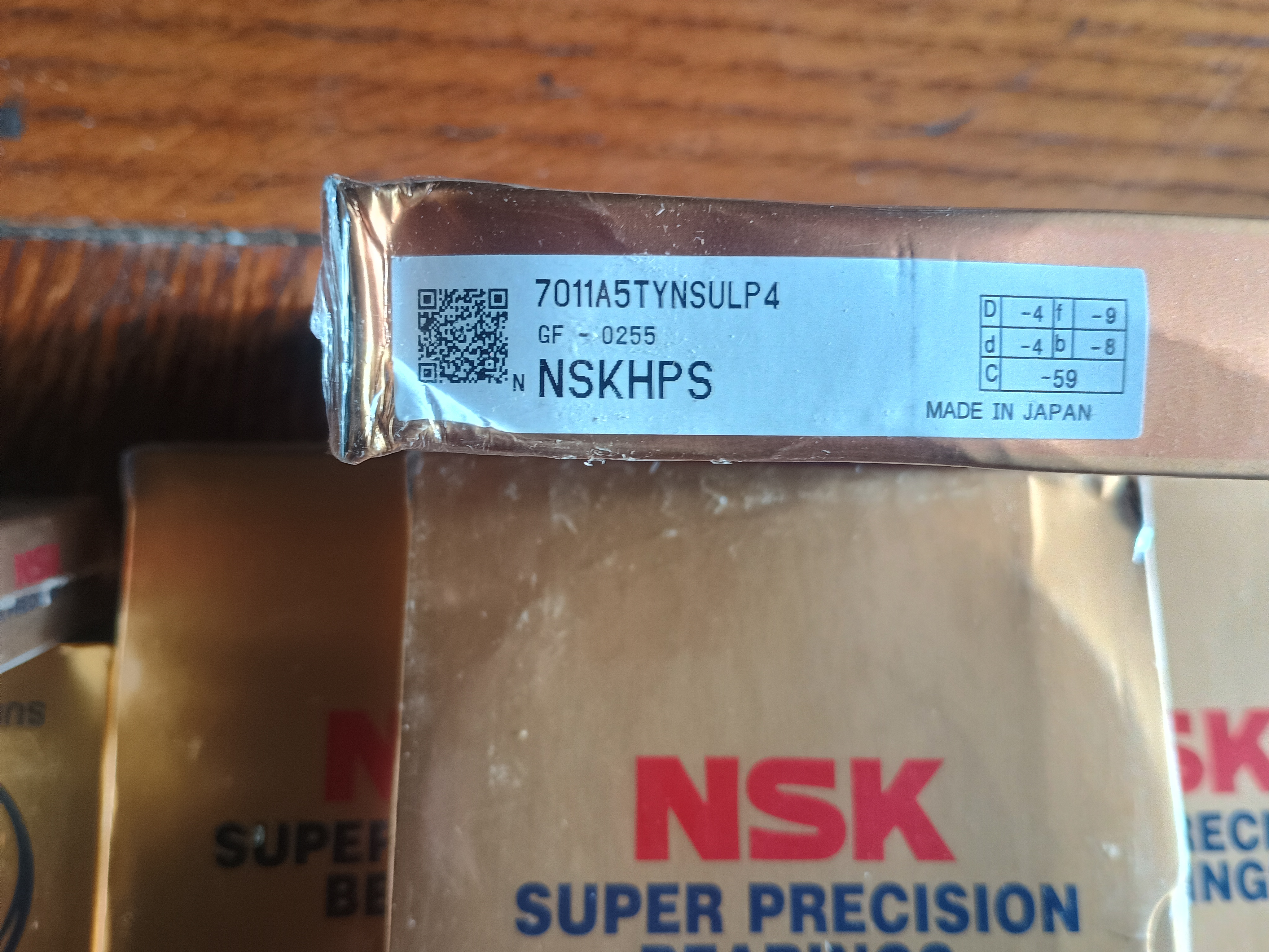

Chci se podělit o zkušenosti s ložisky z číny.
Dnes mi došla další várka ložisek pro vřeteno soustruhu a pro kámoše do vřetena routru.
Přikládám foto.
Ceny - 1xvelké ocelové kul. 33 USD, 1xmalé 25 USD keramické kul. , doprava 50USD, + DPH a malé clo cca 500,-. Vše univ. párovatelné, P4
Takže si můžete dopočítat kolik celkem za vše. Párkrát jsem se pokoušel podobná ložiska kopit v tuzemsku ale cena kolem 3-5 tis za kus apd. mě vždy spolehlivě odradila a to jsou ty levnější varianty.
Když jsem se pídil proč je to tak drahé tak proto že to firmy berou přes evropské dodavatele., řekl bych ze setrvačnosti. Trochu škoda že se nenaučí to brát napřímo. Potom se z 30USD cena dostane na 200usd. Rozumím všemu, zárukám apd. ale pokud na toto vše potřebujeme razítko někde z evropy pak je to tu prostě zbytečně drahé.
Dodavatel z číny se dušuje že je to originál.
Jedna sada podobných lož. mi jede v miyanu MTV310 třetím rokem a točíme to do 24 tis. a normálně se s tím i hrubuje apd. , jsou tam ocelové kuličky. Druhé jsem letos dával do vřetena Jager či jak se to píše a točí 60tis. ot. trvale . Ta sada stála 60USD vč. DPH a pošty a už to najelo relativně dosti. Dá se koupit i za 30USD ale to jsem nechtěl pokoušet poněvač je s tím dosti práce. Stejně si myslím že všechny ty vřetena co v routrech máte mají lož. za pár USD...
Myslel jsem původně že to budu měnit každý rok. Pořád by se mi to vyplatilo. Tedy pokud si to umím vyměnit.... při ceně generálky vřetene 100 a více tis to už možná ztrácí smysl řešit.
To jen taková úvaha.....

Original to na prvni pohled neni. Oba typy maji stejny QR code coz spravne nemohou mit.
Muzes si stahnout apku WBA check, kde si to muzes sam overit. Bude to bud neznamy a nebo mnohokrat overovany kod, oboji znamena padelek. Ta apka umi radu vyrobcu.
Coz neznamena, ze ti nejak nemohou poslouzit. Nicmene to je pak lepsi koupit rovnou priznana cinska loziska od znameno vyrobce a overeneho dodavatele (MOCHU, XQA, L&Y,...) . Vyjde to levneji a je to jistejsi.

Co se tyce toho, zda je to origos muzes vyvratit. Origo to proste neni.PRUDIČ píše: ↑10. 5. 2025, 7:46 ...Co se týče zda je to origoš nemohu potvrdit ale již více číňanú mi tvrdilo že to prostě dělají pro toho a onoho výrobce. To je to samé s pohony třeba od delty. Prostě ta fabrika je jen v číně a mají to za jiné výrobní náklady. Mrkněte nabízí i jiné známé značky. ..
Kdyz ti takovy podvodnik, ktery ti prodal padelek, pak rika, ze "delaji pro toho a toho vyrobce", tak to je pro tebe verohodne? Krom toho, je to v pripade NSK nerealna kravina. Ti maji na loziska v Cine svuj velky a dlouholety joint venture v Kunshan City u Shanghaie a vyrabi si je tam sami. S japonskym managementem i kvalitaky.
Navic tyto "N" loziska jsou made in Japan vzdycky, ty se v Cine nedelaji.
Rozhodne to neni tak, ze nejakej cinan s nizkymi vyrobnimi naklady vyrabi v pondeli pro NSK a v utery pro toho podvodnika. To by sis lhal do kapsy. Kupujes absolutniho zajice v pytli, nevis od koho, klidne to muze byt vyroba i Pakistan, Indie, Malaysie. A priste zas od nekoho jineho. Jen falesne krabicky z mekkeho papiru s okopirovanym QR kodem zustavaji stejne.

Tyhle fake nsk jsem zazil. Nejak jim nevysli tolerance a nesedeli na sobe v sestave.
Spatne udelana vnitrni kuzelova plocha u jednoho valeckovyho.
Vreteno neslo sestavit.
Uz proste nakupuju loziska sam tam kde vim ze neprodavaj fake.
