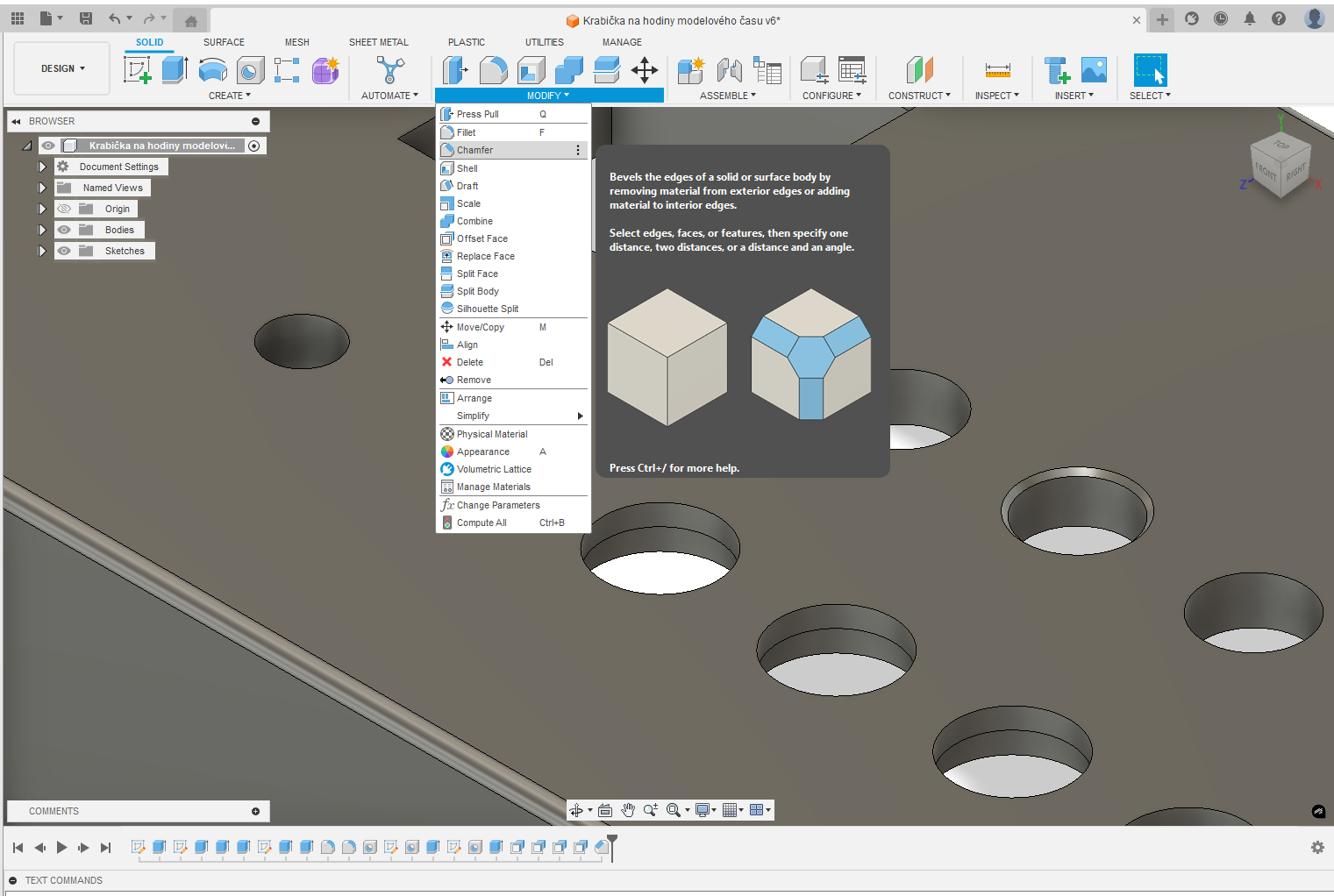

plochu na plátu dávám vždy (alespoň) 0,5mm sražení 45st - stačí to aby se nezmenšil průměr otvoru a abych nemusel začišťovat "ostrou" hranu - zkus to ...

18. 5. 2025, 11:20
chb píše: 18. 5. 2025, 10:16 plochu na plátu dávám vždy (alespoň) 0,5mm sražení 45st - stačí to aby se nezmenšil průměr otvoru a abych nemusel začišťovat "ostrou" hranu - zkus to ...
Zkusím - jen to budu trochu hledat, Fusion to nativně zaoblí - našel - je to funkce Chamfer
Víťo myslels to tak?

19. 5. 2025, 8:26
Zdenek Valter píše: 18. 5. 2025, 11:20
Jen pro upřesnění; chamfer je zkosení. Zaoblení je fillet. Aspoň Autodesk to tak má.

19. 5. 2025, 8:46
Blizite se k babylonskemu zmateni jazyku/pojmu:
* chb pise o moznosti pouzit srazeni 45 st.
* Zdenek najde chamfer (podle pafika dale spravne zkoseni), ale popise ho (v rozporu i oproti obrazku, ktery sam nasdili) jako zaobleni
* pafik to chamfer spravne prelozi jako zkoseni (cili puvodni srazeni 45 st. zminovane na zacatku chb) a jeste doplni, ze Zdenkovo zaobleni je fillet (to doplneni jen spravne rozsiruje prekladovy slovnik)

19. 5. 2025, 12:11
lapa píše: 19. 5. 2025, 8:46 Blizite se k babylonskemu zmateni jazyku/pojmu:
No po těhle komentářích chápu, že k tomu zmatení dochází.....
Pafík - já jsem konstatoval, že musím hledat (funkci zkosení) protože nativně Fusion zaoblí - našel jsem funkci Chamfer a k ní obrázek.
Po té jsem aplikoval na jednu díru.
lapa - takže si nemyslím, že jsem někoho mátl, a ani že jsem něco napsal špatně.
