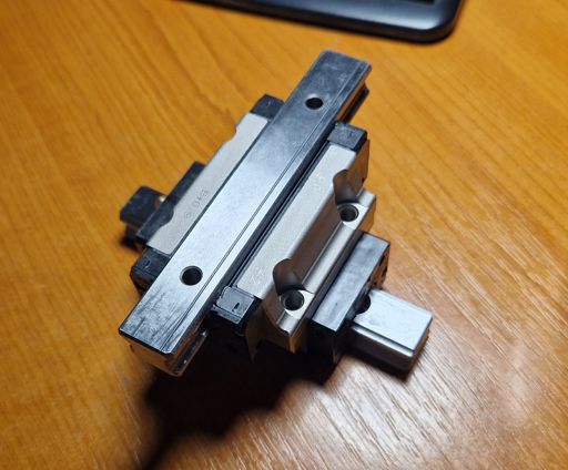

Mám takovouhle blbinu. Sestava pneumatického válce kterým hýbu pomocí kuličkového šroubu + je tam pomocné lineární vedení. Funguje to už léta, ale je tam taková nepříjemnost, že když sundám ten pneumatický válec kvůli údržbě a dávám ho zpátky, tak trvá věčnost než to správně seřídím aby byl přesně souosý s tím lineárním vedením. Napadlo mě, jestli neexistuje nějaká spojka, která by měla nulovou axiální vůli (obvykle se chce přesný opak) a vyrovnala radiální odchylku třeba 1 mm. Tím by odpadlo to otravné nastavování souososti. Dal bych jí místo toho svěrného upevnění pístnice, které je ve výkresu na detailu. Bohužel jsem ji nikde nenašel, ale třeba někdo ví
Případně kdybyste měl někdo nějaký nápad nebo tip jak to zařídit jinak? Díky za případnou radu
Jo, ještě parametry - axiální síla je tam do 1 kN, lineární vedení je HGR35, čili dostatečně dimenzované aby zvládlo všechny síly a momenty které se tam můžou rozumně vyskytnout.
