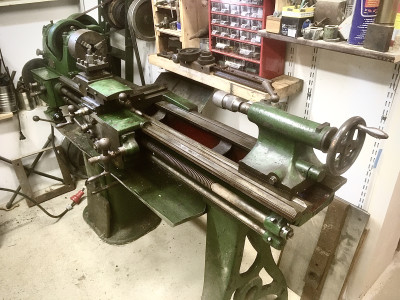

Pěknou neděli všem. Asi mi odešel třífázový patkový elektromotor na asi předválečném soustruhu. Motor nemá žádný štítek. Podle otáček vřetene jsem zpětně dopočítal, že měl asi 1400-1500 otáček za minutu. Předpokládám, že motor starý možná až 90 let nemá smysl opravovat (pokud ano, přivítám tip na opravnu). Jaký byste mi poradili motor a s jakým výkonem? Na hřídel by se měla vejít řemenice na 3 klínové řemeny. Přikládám fotku soustruhu.

Novy elektromotor do 4kW a FMko k tomu.
Stupnici otacek si pak domeris otackomerem na hrideli a popises si potik.
Pokud pujdes do FMka, je potreba pocitat s tim, ze motor se v nizkych otackach hreje a nechladi se, takze externi chlazeni.

Jak tak na ten soustruh koukám tipnul bych motor cca 2,2 kW 1400 ot. Jenom na Bazoši jich je několik.

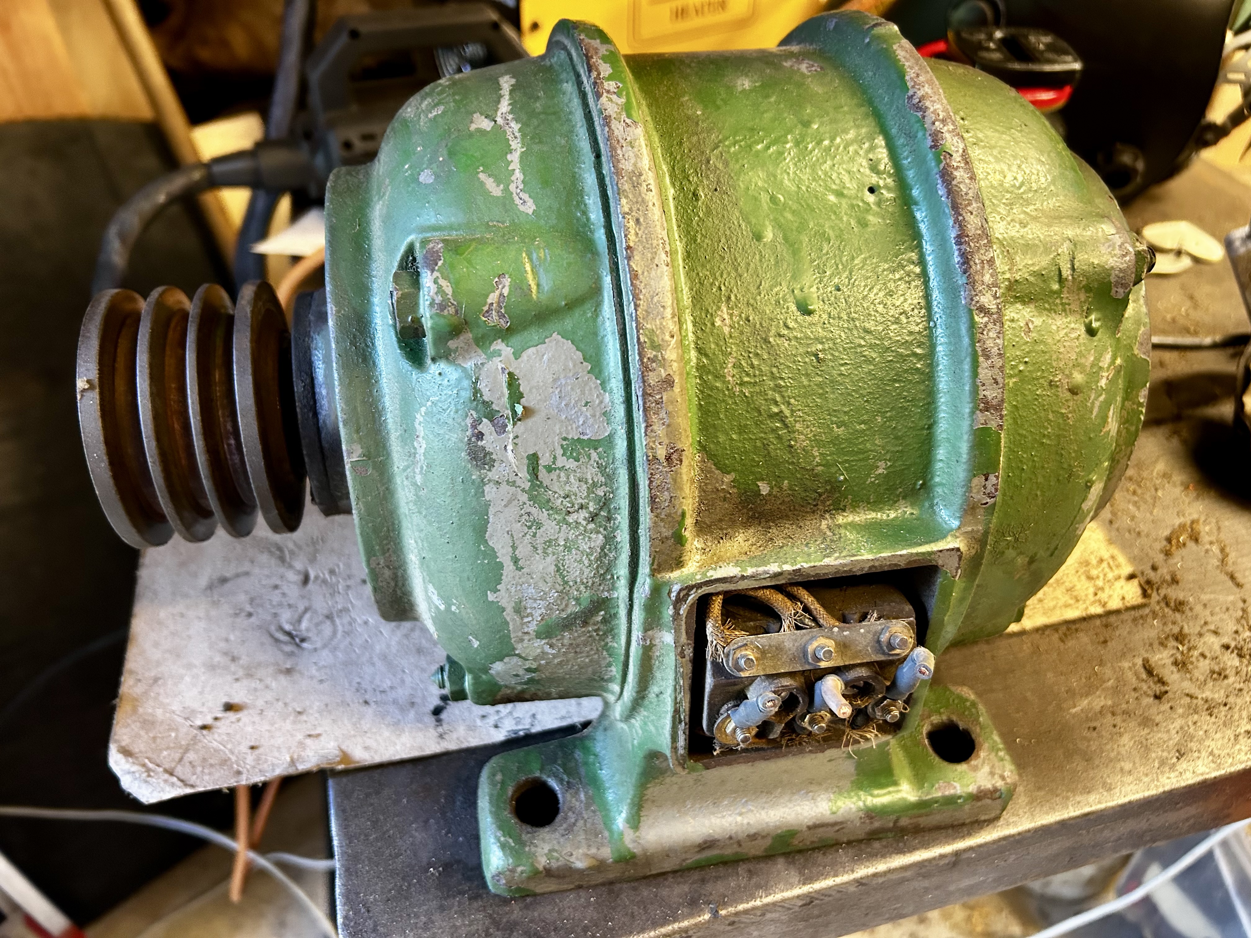

Dej bacha - staré motory měly hřídele většinou menší průměr.
Obecně - pokud chceš zachovat historickou hodnotu, nech motor převinout. Bude to ale drahé. Dříve se mědí moc nešetřilo.
Pokud chceš primárně aby to chodilo, pak "nový" motor + FM. Bylo by dobré napsat zda se jedná o patkový / přírubový a toto zachovat. Výroba fremy k motoru bude dost práce. Oměř průměr hřídele.
Na bazoších je motorů kupa a možná i někdo z fora něco navíc má.

Díky všem. Přikládám fotku toho původního motoru. Jedna patka ulomená…

Tohle se bezne vyhazuje i jako funkcni.
Diporucuji projit sberne suroviny a vymenit kus za kus, nebo za lepsi.
