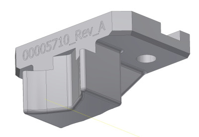

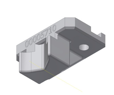

Prisel design z japonska.
Kdo pozna v cem je zasadni rozdil?

Zoptimalizovali :D Čili vynechali a ušetřili :lol:
Lukas_2
Příspěvky: 573
24. 6. 2025, 8:52
Sražení hrany vytvářející z jednoduchého 3 osého orábění záležitost na 5ti osku ? :lol:

Ani na periosce kdyz budes uplne detailista.
Cena dilu po modifilaci spadla nekamnk 10% puvodni.

myslis tie chamfre, co nejdu vyrobit? To keby ma malo rozhodit zakazdym, ked dostanem taky model :lol:

Já jsem to poznal na první pohled protože tohle řeším každou chvíli :D Kompromisní řešení je ukončit sražení o poloměr frézy před stěnou :lol:

Problem je dodat japoncovi dil ktery neni 100% ve shode s dokumentaci. Uplne zbytecna prace to delat. Nenamontuje to. V nemecku to klidne namontujou ale nezaplati.

5 osa by to mala dat. A ak trvaju na uplnom dodrzani modelu, hlbička to isti :lol:

Jj, to je asi problém potom. Když je konstruktér o kancelář vedle, řeší se to mnohem snáz.

Uz jsem zazil ze to kvuli takoveto kokotine slo na hloubicku.
Ono udelat si schvaleni zmeny designu s japoncema dokaze i v pripade takoveto kokotiny zabrat klidne pul roku.

Tohle vypadá jako pitomost, ale v důsledku to dokáže zůsobit docela fatální problémy. Management si stěžuje, že výroba je drahá a jako řešení by výrobu nejraději zrušil a všechno si koupil v číně. Přitom jak to tak vidím, tak obrovský kámen úrazu je v konstrukci dílů, s oblibou říkám, že to je nahovno už na papíře, a výroba se pak mnohdy zbytečně trápí s dodržováním nesmyslných tolerancí na nesmyslných dílech. Dnes je trend dělat přesné i to, co přesné být nemusí, protože cnc to přece zvládne "samo". Málokdo z konstruktérů si ale uvědomuje, že každé posunutí desetinné čárky doleva sebou nese hodiny výroby navíc - a to už jsou reálné peníze. Neskutečné úspory by se dosáhlo totálním přepracováním velké části výrobní dokumentace. Bohužel z mě neznámého důvodu v téhle oblasti nikdy nikdo úsporu nehledá, konstrukce je nedotknutelná, zodpovědnost nemá nikdo za nic, jakákoli změna je nemožná a bolehlav z toho má vždycky jen ten poslední člověk u mašiny, který je první na černé listině, když se začne šetřit.

Mě to taky zaráží. A asi v tom bude to že konstruktér je prostě jen konstruktér a chybí mu to uvažování programátora či seřizovače.
Tohle konkrétně vypadá jako "tak, a ještě tu naklikám ty sražení, ať to je hezký".
A ony tam ty modelovaná sražení nevadí (CAD ty sražení v základním nastavení takto prostě navazuje), ale ten konstruktér by v dokumentaci měl uvést něco jako: "sražení navazující do stěn lze ukončit 3mm před stěnou".
