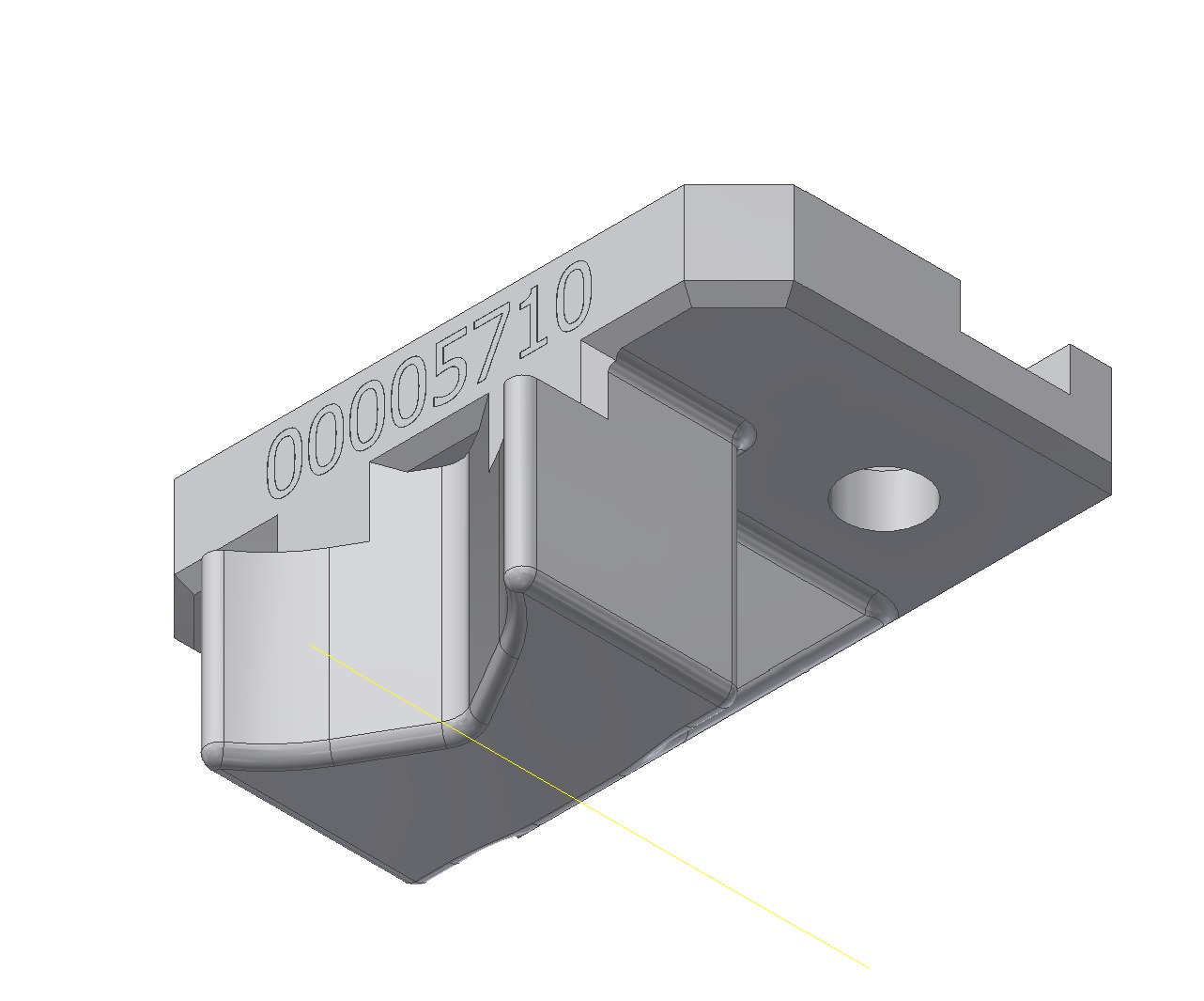

Nepodstatny podstatny rozdil.

Prisel design z japonska.
Kdo pozna v cem je zasadni rozdil?

Zoptimalizovali :D Čili vynechali a ušetřili :lol:

Sražení hrany vytvářející z jednoduchého 3 osého orábění záležitost na 5ti osku ? :lol:

Ani na periosce kdyz budes uplne detailista.
Cena dilu po modifilaci spadla nekamnk 10% puvodni.

myslis tie chamfre, co nejdu vyrobit? To keby ma malo rozhodit zakazdym, ked dostanem taky model :lol:

Já jsem to poznal na první pohled protože tohle řeším každou chvíli :D Kompromisní řešení je ukončit sražení o poloměr frézy před stěnou :lol:

Problem je dodat japoncovi dil ktery neni 100% ve shode s dokumentaci. Uplne zbytecna prace to delat. Nenamontuje to. V nemecku to klidne namontujou ale nezaplati.

Jj, to je asi problém potom. Když je konstruktér o kancelář vedle, řeší se to mnohem snáz.

Uz jsem zazil ze to kvuli takoveto kokotine slo na hloubicku.
Ono udelat si schvaleni zmeny designu s japoncema dokaze i v pripade takoveto kokotiny zabrat klidne pul roku.

Ja takychto dizajnerov volam tabulkovi inzinieri. Parkrat som zazil. Sice o vyrobnych procesoch nemaju predstavu, ale aspon maju pekne velke sebavedomie. Sak vo vysledku vyrobit sa da vsetko. Len za aku cenu... Mna po par podobnych suciastkach postavili na 3 mesiace k cnc ako obsluhu a to bola najlepsia skola. To by mal absolvovat povinne kazdy, aby mal predstavu, ako stroje funguju.

Onehda obchodak od zadavatele knoural zda to neumime levneji. Rekl jsem ze ne ale at posle konstruktery na staz. Ze je naucime kreslit levnejsi soucastky. Treba na petiosem dilu 4 druhy zavitu kdyz potreba byli dva. Kdo to ma serizovat..

Tohle vypadá jako pitomost, ale v důsledku to dokáže zůsobit docela fatální problémy. Management si stěžuje, že výroba je drahá a jako řešení by výrobu nejraději zrušil a všechno si koupil v číně. Přitom jak to tak vidím, tak obrovský kámen úrazu je v konstrukci dílů, s oblibou říkám, že to je nahovno už na papíře, a výroba se pak mnohdy zbytečně trápí s dodržováním nesmyslných tolerancí na nesmyslných dílech. Dnes je trend dělat přesné i to, co přesné být nemusí, protože cnc to přece zvládne "samo". Málokdo z konstruktérů si ale uvědomuje, že každé posunutí desetinné čárky doleva sebou nese hodiny výroby navíc - a to už jsou reálné peníze. Neskutečné úspory by se dosáhlo totálním přepracováním velké části výrobní dokumentace. Bohužel z mě neznámého důvodu v téhle oblasti nikdy nikdo úsporu nehledá, konstrukce je nedotknutelná, zodpovědnost nemá nikdo za nic, jakákoli změna je nemožná a bolehlav z toho má vždycky jen ten poslední člověk u mašiny, který je první na černé listině, když se začne šetřit.

Mě to taky zaráží. A asi v tom bude to že konstruktér je prostě jen konstruktér a chybí mu to uvažování programátora či seřizovače.
Tohle konkrétně vypadá jako "tak, a ještě tu naklikám ty sražení, ať to je hezký".
A ony tam ty modelovaná sražení nevadí (CAD ty sražení v základním nastavení takto prostě navazuje), ale ten konstruktér by v dokumentaci měl uvést něco jako: "sražení navazující do stěn lze ukončit 3mm před stěnou".
