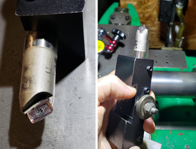

Milan199
Příspěvky: 3601
2. 7. 2025, 8:16
Používám takhle upravenou kudlu do protáčecí hlavy. Je to podbroušené ze tří stran a dostanu se s tím i do hodně malých direk.
