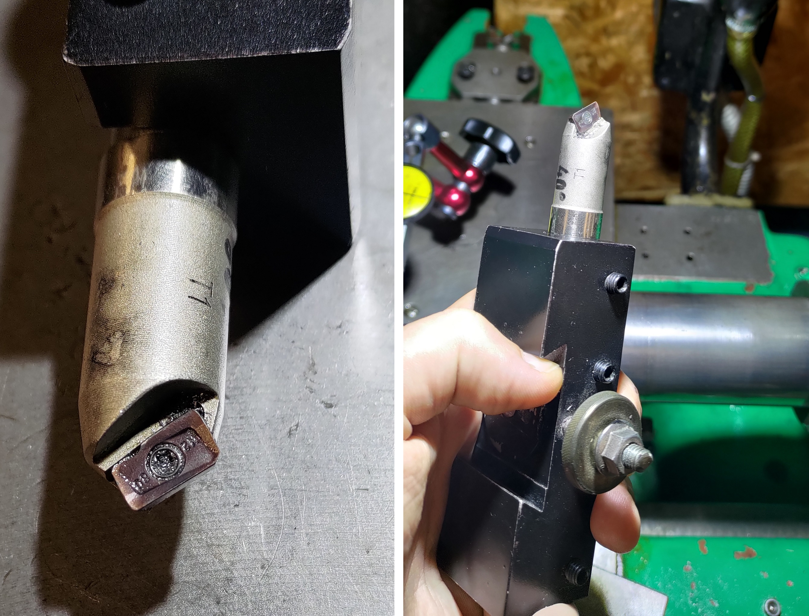

Dawe
Příspěvky: 3125
Příspěvek 1. 7. 2025, 12:47
Jeste jsem zapomnel ze mam i nekolik drzaku pro "frezarske" platky APMT1135 s jinymi uhly.
Treba 40deg, 60deg apod. Myslim ze ty drzaky jsou varianty obycejnych "300R" nozu do diry. viz fotka

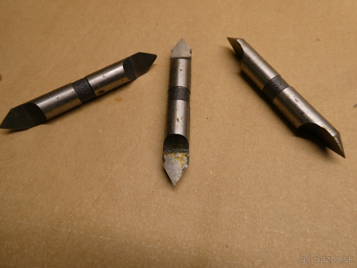

Příspěvky: 8483
Příspěvek 1. 7. 2025, 2:42
Dost často NC navrtávákem upnutým v nožovce.

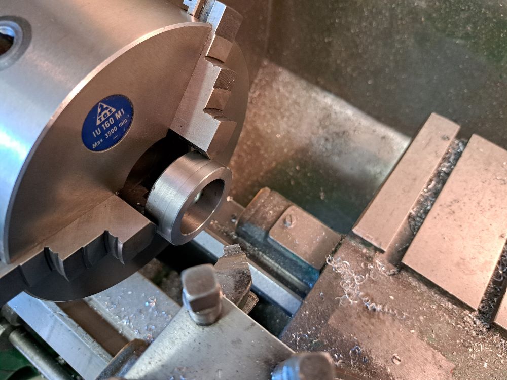

Zbýňa
Příspěvky: 2219
Registrován: 3. 9. 2010, 8:45
Bydliště: Čelákovice
Příspěvek 1. 7. 2025, 3:45
Dělá se to takhle. Čelo, obě sražení a když je potřeba tak i průměr. Nůž stranový uběrák, vyhnutý.
https://www.rajce.idnes.cz/zbynaaa/albu ... 1681314781
Příspěvky: 6622
Příspěvek 1. 7. 2025, 4:14
Zbýňa píše: ↑1. 7. 2025, 3:45 Dělá se to takhle. Čelo, obě sražení a když je potřeba tak i průměr. Nůž stranový uběrák, vyhnutý.
Tvl :? točky proti... Ja ho asi mám, jen mi to blbcovi nedošlo :(

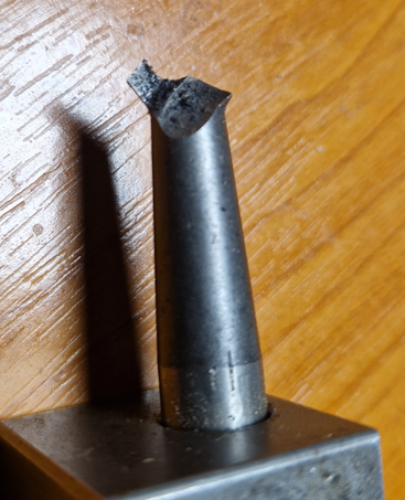

Milan199
Příspěvky: 3741
Příspěvek 2. 7. 2025, 8:16
Používám takhle upravenou kudlu do protáčecí hlavy. Je to podbroušené ze tří stran a dostanu se s tím i do hodně malých direk.
