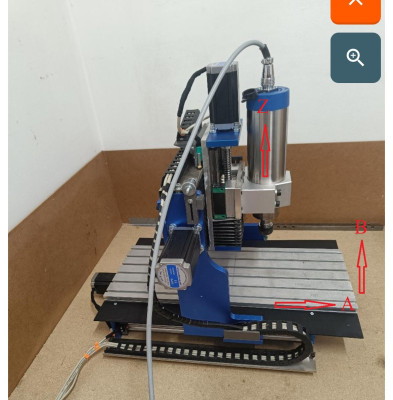

Jsem majitelem triviálního problému.
Jak je to s osama u portálové frézky? U sloupové je to jasné, ale u portálovky jsem zmaten.
Osa Z je jasná, ale co X a Y? Pokud by se to bralo podle drážek stolu, tak A = X a B = Y.
Ale pokud by měly ty stojiny nahrazovat sloup, tak by to bylo obráceně. Jaký je úzus?

já si to nastavuji - stoupnu si před ní, vpravo/vlevo = X, dopředu/dozadu = Y
pak ještě musíš zvolit kde je "0" - to dost závisí na způsobu upnutí a jakou sondu/postup zvolíš pro nalezení nuly na obrobku
a podle toho pak nastavíš nulu v CAM

Když se na to podíváš zepředu, z čela vřetene, tak příčná osa bude pro tebe Y a podélná X.

Lukas_2 píše: 1. 7. 2025, 4:53 Když se na to podíváš zepředu, z čela vřetene, tak příčná osa bude pro tebe Y a podélná X.
Takže druhý případ > stojiny odpovídají sloupu, B = X, A = Y.
Děkuji.

Prvni zasada je dodrzet kartezsky souradny system.
Dalsi zasada je ze typicky mas na monitoru X v horizontalnim smeru.
Treti zasada je z ktere strany ke stroji stojis.
Byva dobre si dat X na tu delsi osu. Uz kvuli tomu ze na monitoru je taky delsi. Pak si stroj otocit tak abys k nemu stal tak aby ti slo x zleva doprava a tudiz y od tebe.
Nula je tam kde jsou referaky.... obrobkova muze byt kdekoli

Pochopil jsem z toho, že úzus není .... :(
Ne že bych si nemohl označit jako osu X vertikální pohyb vřetene, když si tak vygeneruju/zedituju hotový G-kod, ale ptal jsem se kvůli kompatidebilitě s G-kody jiných soudruhů.

Úzus je úplně stejný, jako u sloupové frézky. Že se na jedné hýbe obrobek vůči vřetenu a na druhé vřeteno vůči obrobku (případně kombinace obojího u portálky s pevným portálem), je úplně fuk.

Proč si X a Y osu neudělat podle sebe, jak mi to vyhovuje nejvíc. Důležité je, aby to souhlasilo s CADem. Na frézce mám nulový bod vlevo vzadu, v cadu tedy vlevo nahoře, delší osa X, kratší Y a takhle už pracuju léta. :D

Úplne súhlasím. Ja mám "0" vpredu vľavo, Y pozdĺžne, X priečne. Mne to vyhovuje, mám to napísané fixou na každej osi vrátane rozjazdu (čo si nie vždy pamätám, lebo po úprave koncákov vyšli také neokrúhle čísla). Sedí mi to s Aspire a fungujem tak bez jediného problému hádam 11 rokov.

mame router jeřábka 125x 400cm se systémem syntec
a co jsem koukal tak všechny podobné routry na youtub od čiňanů to mají stejně jak ten náš (přenálepkovaná čína)
a to tak že nula stroje je vlevo vpředu
dlouhá strana Y
portál přes X
asi je tom kuli tomu že počítají že řidíci bedna bude vedle stroje, Y jede do plusu od tebe a na monitoru je to nahoru no a x je doleva doprava a na monitoru je to stejně
