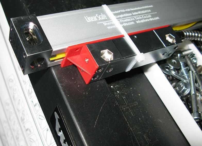

Chlapi trošku odbočím, montuji nyní DRO (digitální odměřování) na frézku a myslím si že ten červený "bazmek" se musí po instalaci a usazení odstranit?
Má takové malinké vruty a nikde jsem se to nedočetl ale na netu při bližším pohledu to tam nikdo nemá.
Radši se zeptám, když si nejsem jistý na 100%.
Ono to odměřování funguje i s tím "červeným" bazmekem" ale dle mého je to jen pojistka a vymezení vůle.
Je moje úvaha O.K.?

Koukej to vyndat :!:

Hlavně při montáži seřiď rovnoběžnost pravítka se snímačem v obou osách

Díky, trošku vím co a jak - jen ten přišroubovaný "bazmenk" mne trošku rozhodil.
Kdyby byl na volno a byl jen chycen stahovačkou, tak to vůbec neřeším a jde to dolu.

Tak hlavně je to tam pro nastavení mezery po vyrovnání pravítka při montáži.

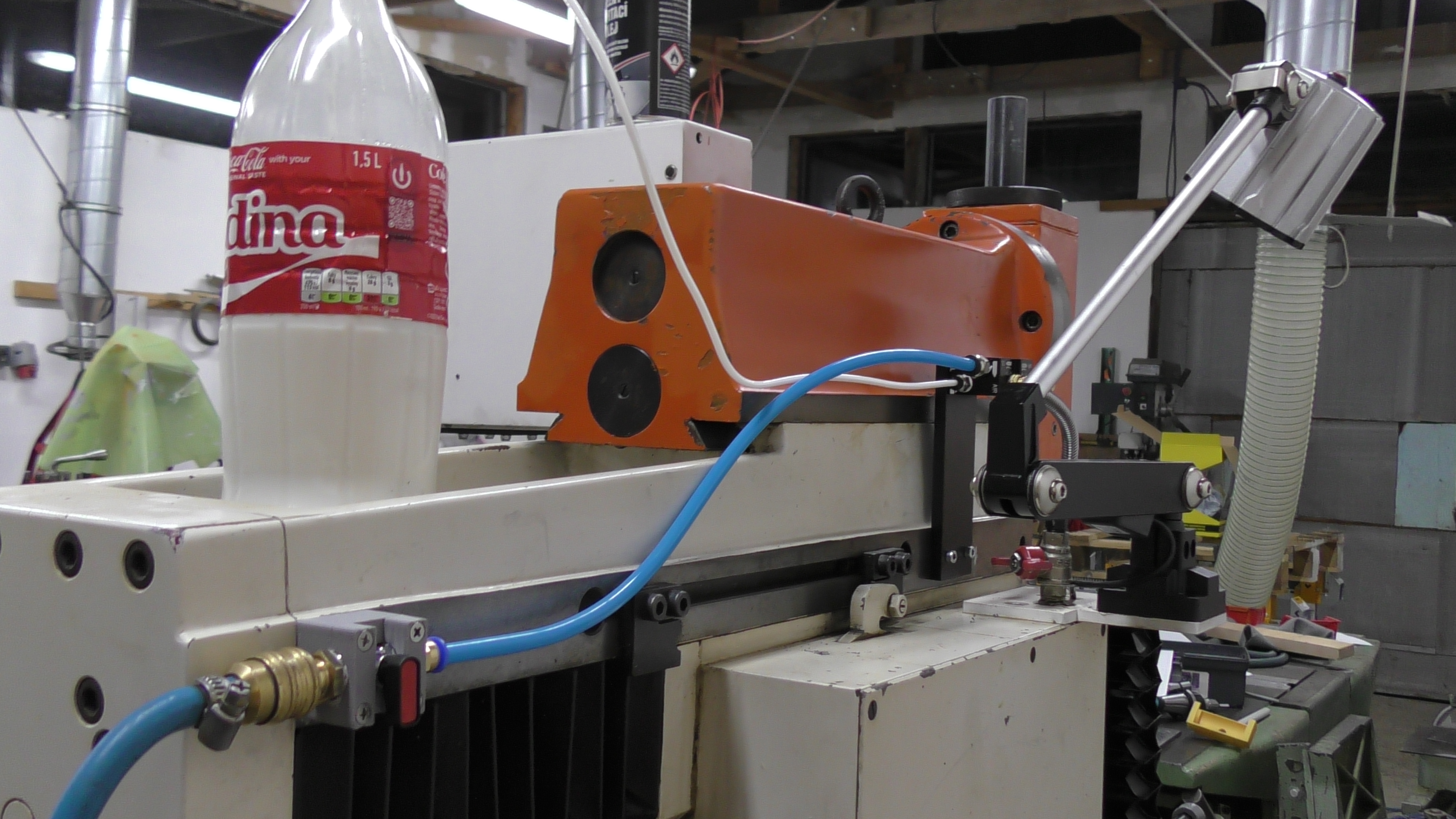

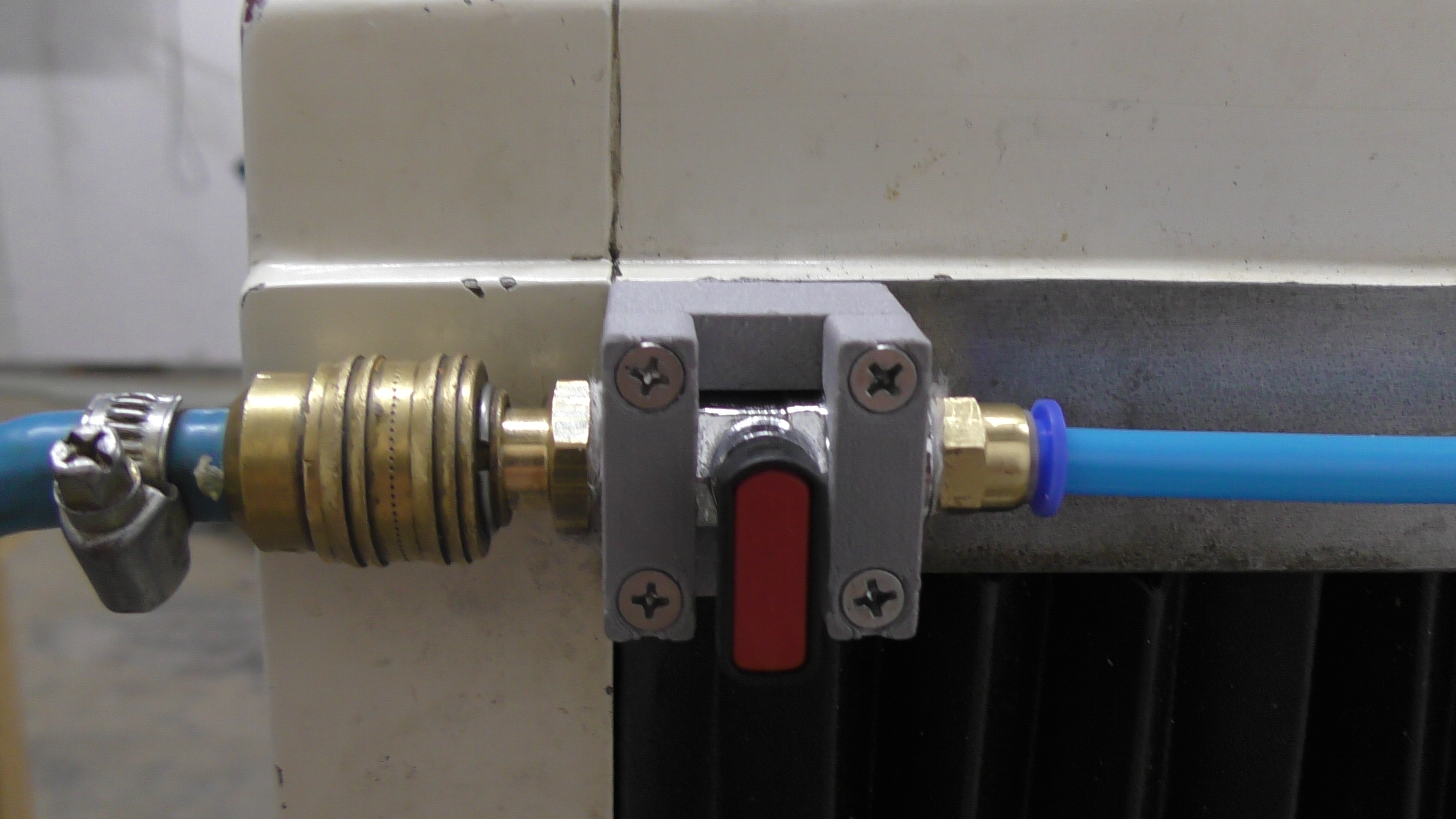

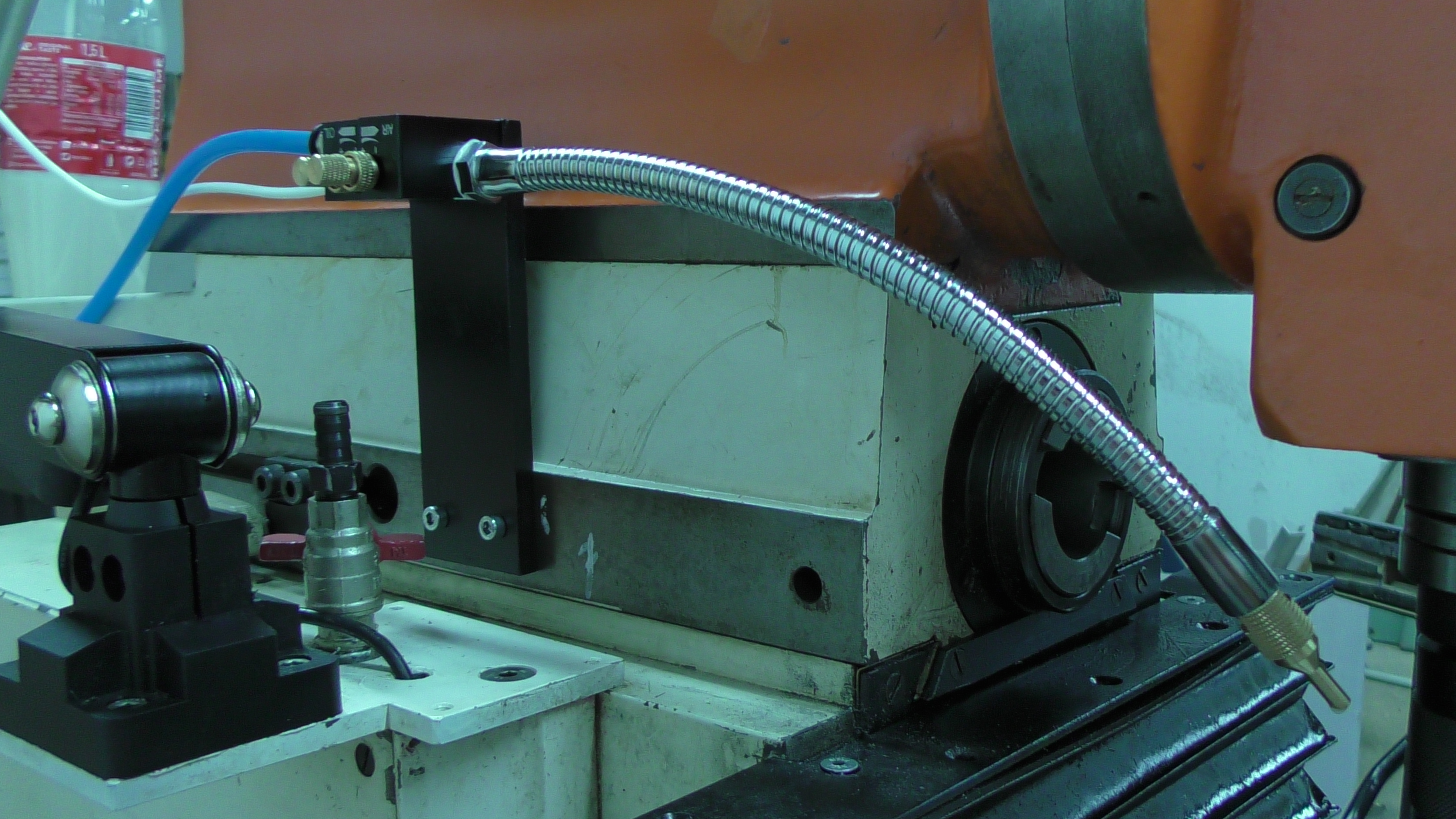

Ad chlazení k FN20.
Vyzkoušel jsem obě metody chlazení a zde je výsledek.
1/ Chlazení proudem emulze
Určitě je lepší z pohledu chladícího výkonu, ale dělá hrozný binec a pro malou frézku typu FN20 je zbytečné. Zvláště v situaci, kdy se používají tvrdokovové frézy.

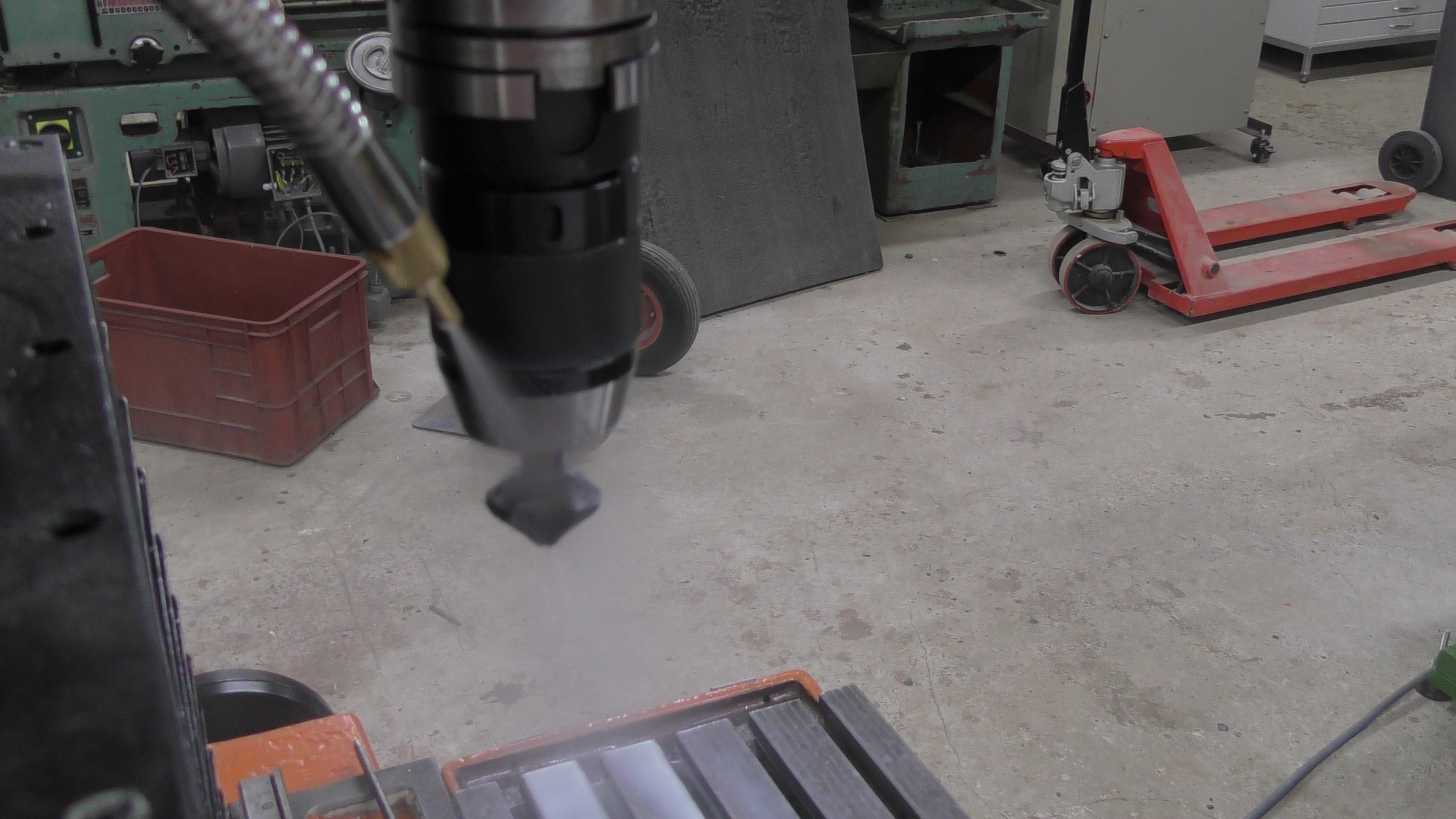

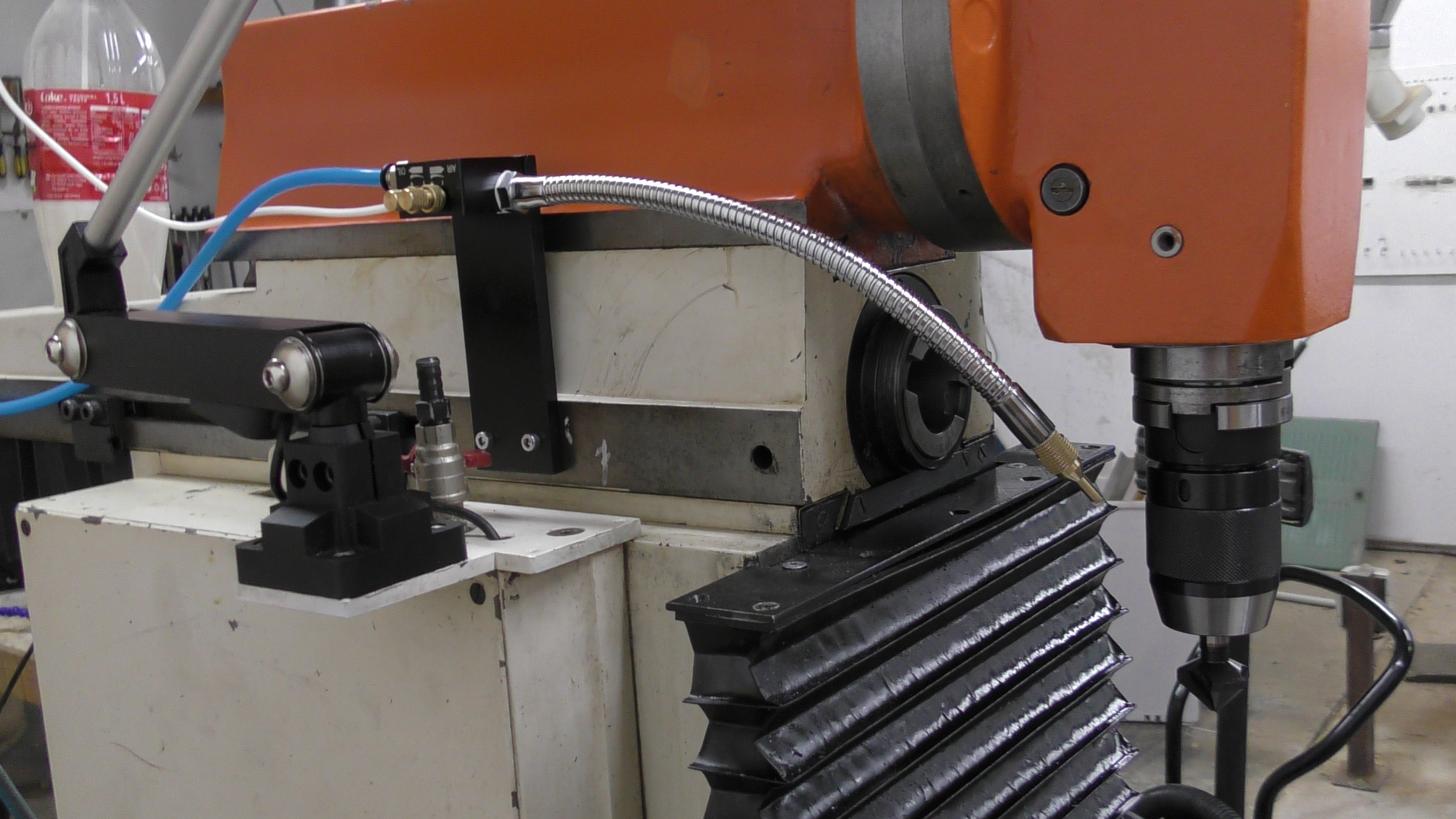

2/ Chlazení "fixírkou". Tj. rozprašovač s podporou tlakového vzduchu.
Po mnoha zkouškách je pro FN20 jednoznačně lepší. Dá se nastavit na poměrně značný chladící výkon (lze nastavovat přítok kapaliny i tlakového vzduchu). Lze dobře směrovat a chladit i z větší vzdálenosti. Nesrovnatelně menší spotřeba kapaliny.
Zde je ukázka mého řešení - magnetické uchycení jsem po testu zavrhnul, protože to dobře nedrželo.
