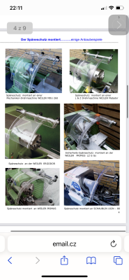

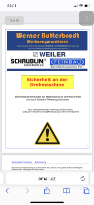

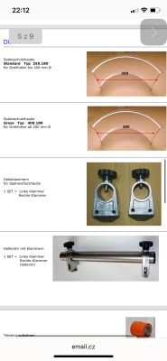

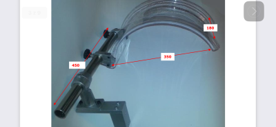

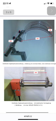

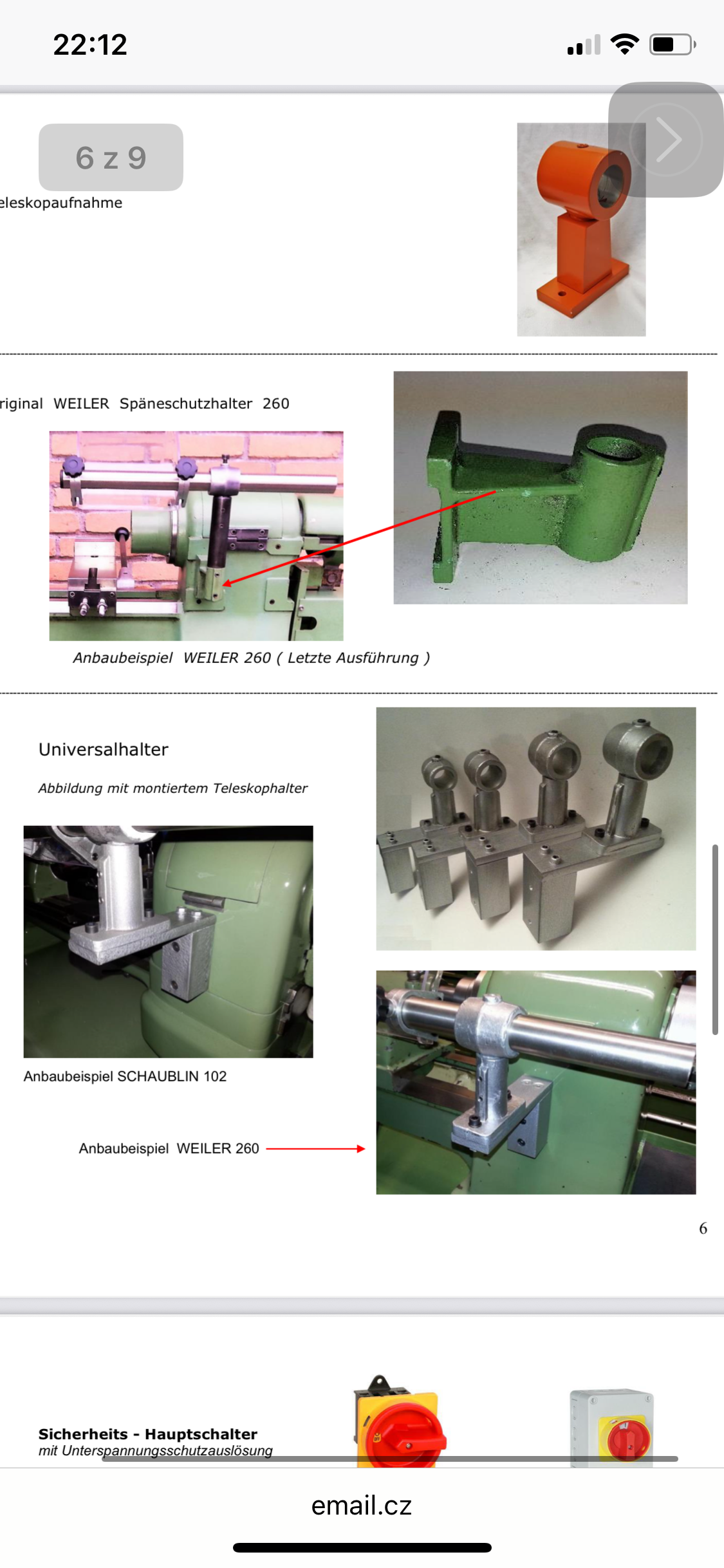

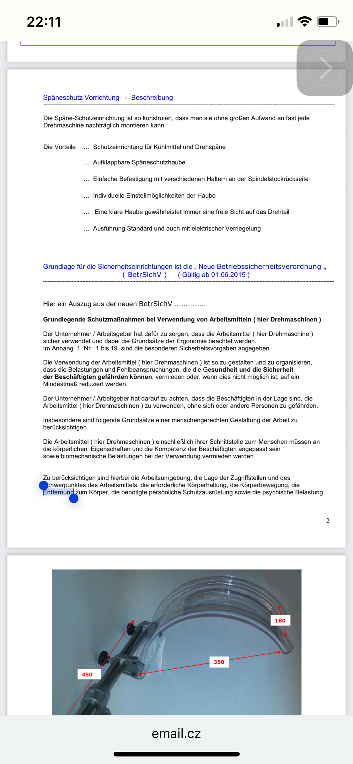

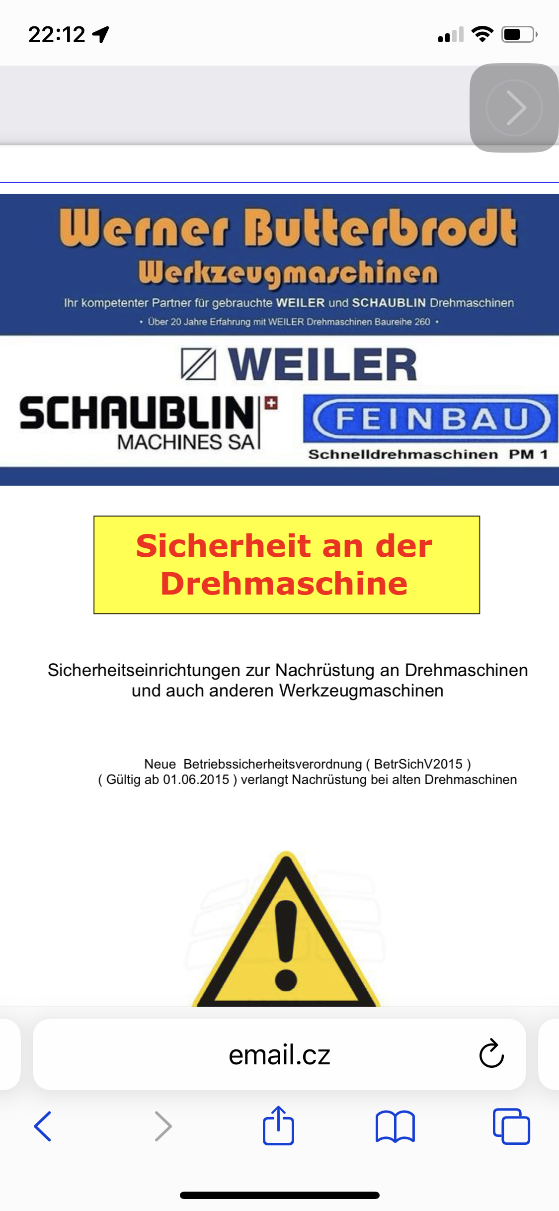

Ahoj kluci
Poptávali jsem na můj soustruh Weiller nějaká ozubená kola a byli velmi ochotni poslali seznam někde i ceny
Mimo jiné mi poslali i odkaz na ty vaše odklápěcí kryty na soustruhy toto nabízí na Weilera ale pasovalo by to i na podobně velké jiné soustruhy Třeba to někoho zaujme
Mají tam i různé spůsoby uchycení nevim tedy ceny to bude asi raketa ??
Ja tam tento kryt originál mám a občas semtam využiji sklopím ho
Odkaz na ty kryty :
https://email.seznam.cz/download/j/ADLc ... u=40353663

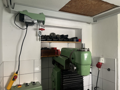

Dnes taková drobnost. Příložky na I profil.

Zbýňa píše: 6. 7. 2025, 8:28 Pěkný. Přesně tohle je případ práce na kterej je výbornej šeping. Uděláš poměrně rychle dlouhej profil, kterej rozřežeš a navrtáš.
Pravda, šeping by na to byl ideální. I tenhle díl jsem dělal z profilu a pak jsem to nařezal pilkou. Potřeboval jsem 4 kusy pro montáž kladkostroje na profil.
Udělal jsem si nad frézkou jeřáb na výměnu příslušenství- stolů, děličky, hlav atd… Protože stůl váží asi 80 kg a nahazovat ho ručně je opruz. Základ jsou dvě kolejnice pro závěsné brány o výšce 70 mm. Mezi tím je I profil 100 mm.
Hák mám přes kladku kvůli jemnějšímu pohybu, nikoliv kvůli zvýšené nosnosti.

kladkostroj pěkně stylově do zelené, body pro tebe :D i s tou kladkou je ale zbytečně moc rychlý, spouštěl jsem s tím soustruh a úplně komfortní to nebylo :roll:
ovi-ivo
Příspěvky: 1311
Bydliště: kůsek od Hodonína
6. 7. 2025, 6:59
Je to tak, je rychly ,ale ťukáním na ovladač se to dá celkem obstojně ovladat

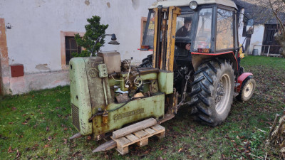

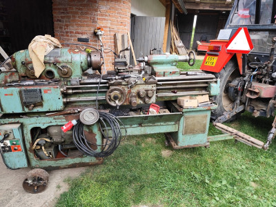

Trocha starého železa a jedeme. Omluvte bordel na stroji.
Tukanekb8
Protřelý bazarník
Příspěvky: 925
7. 7. 2025, 8:47
Uplne jsem si vzpomel na me, jak jsem stehoval :) Jen me stacila paleta.. Ale fotka docela podobna :)
