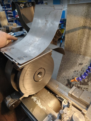

Tak dnes vyloženě klasický "bastl", ale zase myslím, že se povedl
Bylo to takové klasické "Nouze naučila Dalibora housti"
Práce na soustruhu s vypichováním velkých děr do velkých ocelových placek, takže lícní upínací deska místo univerzály no a na tu nešel použít originál kryt proti stříkání emulze. Dělat na tom nešlo, měl jsem emulze plný obličej
Takže nápad a od něj uběhlo pouhých 35 minut a bylo hotovo. Z bedny odpadu jsem vytáhnul 3 nějaké kousky plechu, jeden 3 mm ten jsem použil jako nosný a dva kousky 1 mm. Tu trojku jsem provrtal, konec zahnul krátce aby emulze nepřetékala ven. V regálku jsem našel dva pantíky, vzal jsem to přes svářečku, přibodoval panty, přivařil ručně přes válec ohnutý plech a bylo hotovo. Za pár kaček, zapár minut. Dokonce jsem to trefil, kryt jde krásně otevřít a otočit až nahoru a dole drží sám ve vzduchu bez nutnosti opěry tím, že dosedne přesně na tloušťku plechu. Zítra mi už do ksichtu voda stříkat nebude

Hotový kryt proti emulzi na soustruh s unášecí deskou
Povedlo se, pasuje parádně, už jen přimontovat ke stroji
Pecka! Drží a správná velikost
Dokonce parádně odklápěcí pro výměnu obrobku

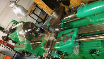

Mne taky stve, kdyz mi lita emulze do oci, ale kryt na trvalo na soustruhu nechci. Z prebytecneho krytu na vrtacku jsem si tak udelal oddelavaci. Je lehky a drzi tak dobre jen na silnych neodymech navrchu vreteniku. Odklapet jde, jen ten bezp. spinac je nezapojeny.
Na ubezne strane mam misto krytu kus gumoveho pasu ktery je dole svedeny do vany. Docela to funguje.
