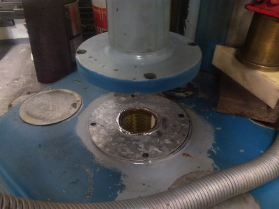

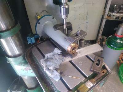

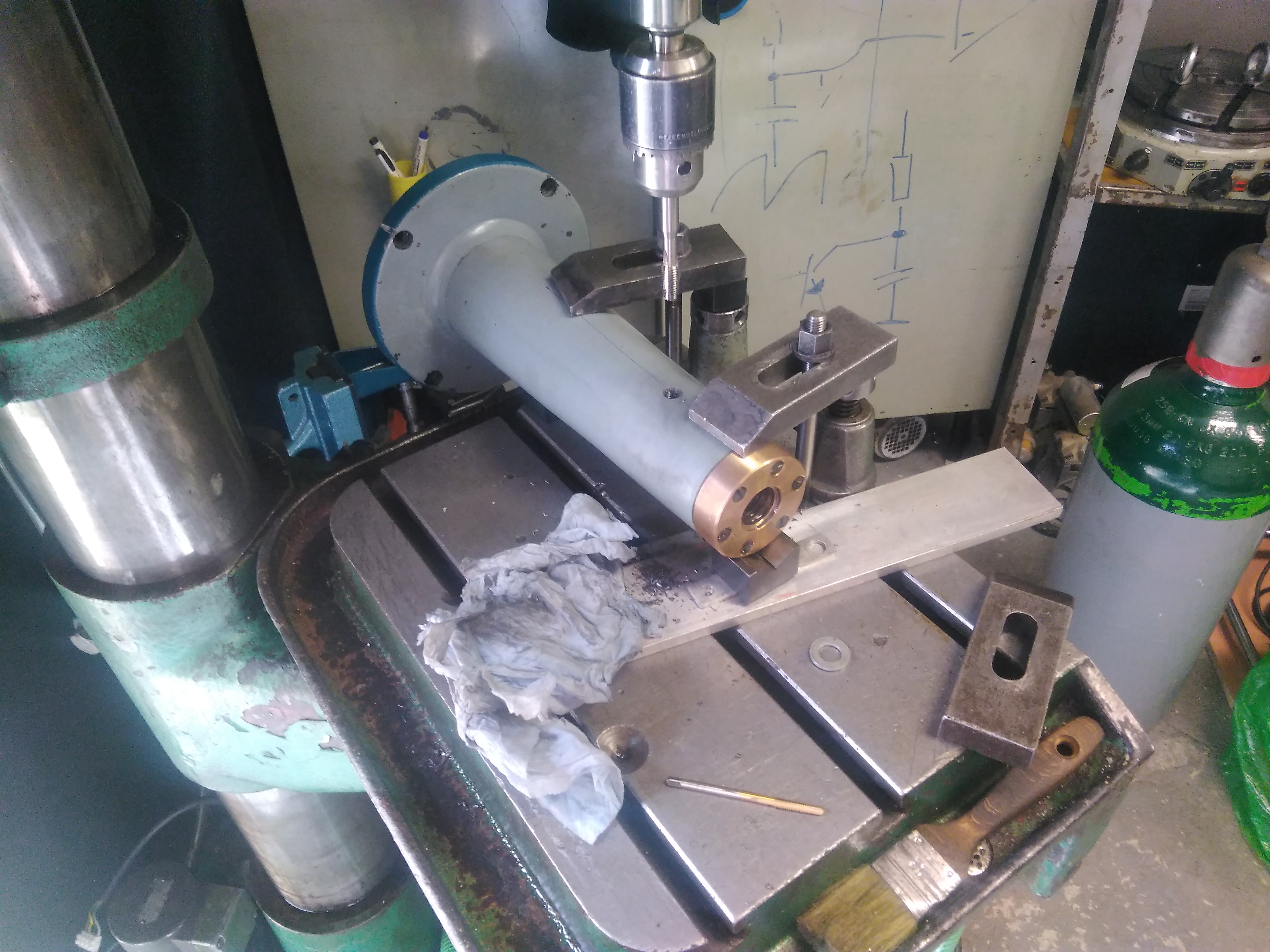

Moja uprava mazania zdvihovej skrutky, v podstate okopirovane podla TOS. Pozink plech, v nom diera a priletovana plechovka. V nohe navrtany plniaci a odvzdušnovaci otvor. Na to ma upozornil uzivatel Mylan aby som z toho nemal tlmič.
edit
mám trocha pocit že to ide kusok lahšie, skrutka je poriadne naolejovana

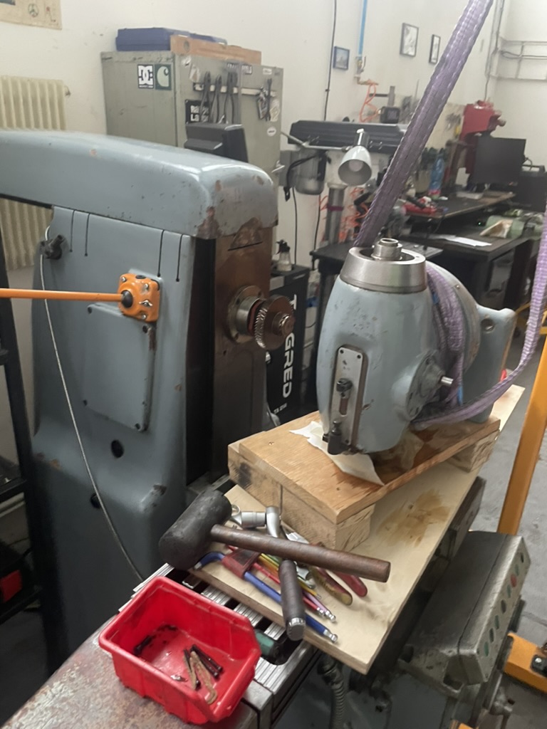

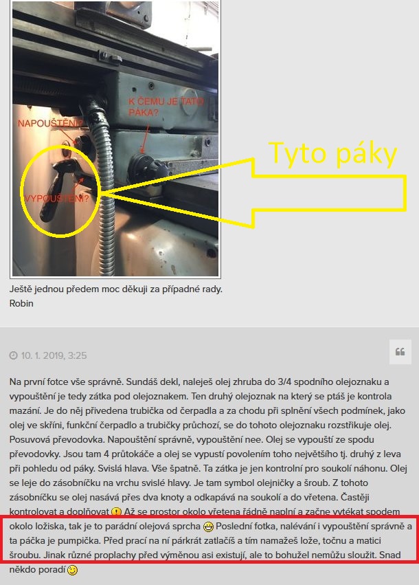

Petr68 píše: 3. 4. 2018, 2:16 Zdravím, tak pokud se motor normálně točí a převodovka nezabírá, tak je možné že je střižené pero (klínek) na hřídeli motoru ve spojení s převodovkou. Dále je v převodovce kuličková spojka (foto níže) nevím jak se tato spojka přesně jmenuje :shock: která při přetížení převodovky začne proskakovat a měla by zabránit další destrukci převodovky při najetí stolu do nějaké koncové polohy. To by ale bylo doprovázeno cvakavým zvukem. A dále je ještě možné, že se protáčí páka na řazení rychlostí a skutečně není zařazená rychlost jak psal grade065. A poslední možnost co mě napadá je, že se převodovka točí a problém je v převodovce ve stole. Ta je schovaná pod ovládacíma tlačítkama ve stole a při chodu převodovky posuvů se musí otáčet toto ložisko (čtvrtá fotka) pod čelním krytem. V této převodovce je kuličková spojka taky. :wink:

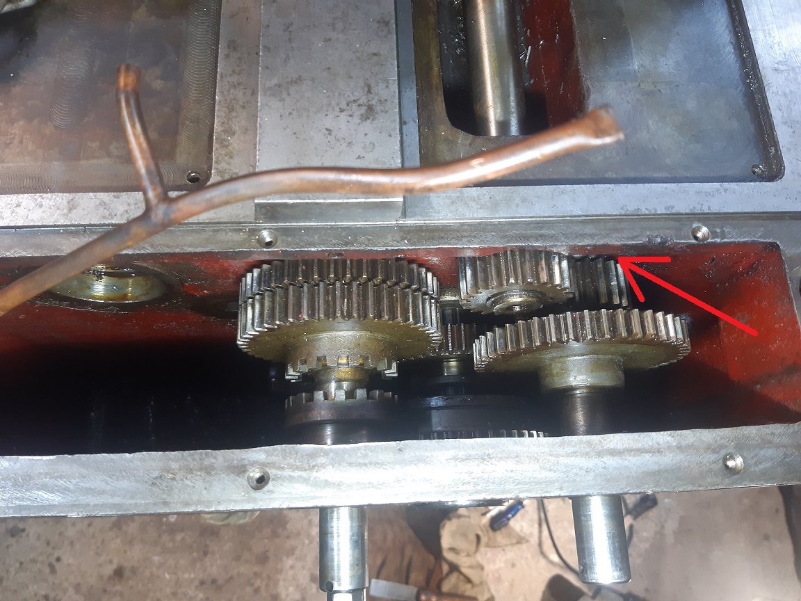

Ahoj.
Chcel by som poprosiť o pomoc-radu.
Neviem ako dalej pokračovať pri rozoberaní prevodovky.
Hriadeľ na ovládanie osi Y je vonku, potom som chcel dať von hriadeľ na osi X, ale ide von aj s ložiskom. Je pravda že aj tá Y išla tak von, len išlo to ložisko stiahnuť pomerne jednoducho.
Na hriadeli X je závit len M6 a už sa mi ho podarilo dva krát odtrhnúť, ale ani sa to nepohlo.
Len som sa chcel opýtať či idem správne a nemám dať von skôr niečo iné? Prípadne to ložisko nahriať aby povolilo?
Ďakujem velmi pekne.

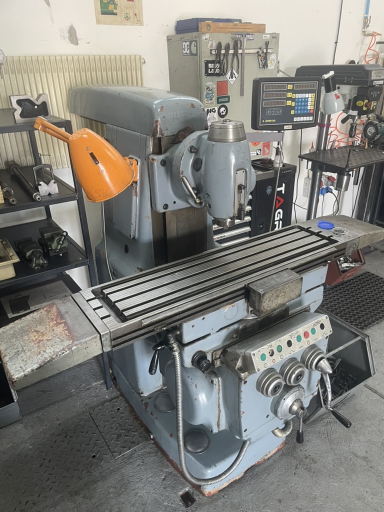

Ahoj, jsem tu nově a čerstvě jsem pořídil tuto frézku. Je celkem v dost dobrém stavu, akorát jí pár věcí chybí. Je to můj první větší stroj, neznám všechny termíny, tak snad vás neurazím:)
Stroj sjem zatím nezapínal, ale vím, že běží, dělali na něm v sousední dílně.
Teď jsem jí celou vyčistil a jdu vyměnit olej. Byla chuděra celá pěkně zaprasená.
K frézce jsem dostal klasický sken německé dokumentace a na netu jsem nic víc nenašel, mimo tohoto fóra a skvělých Klimbikových videí (díky za ně)

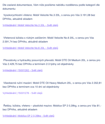

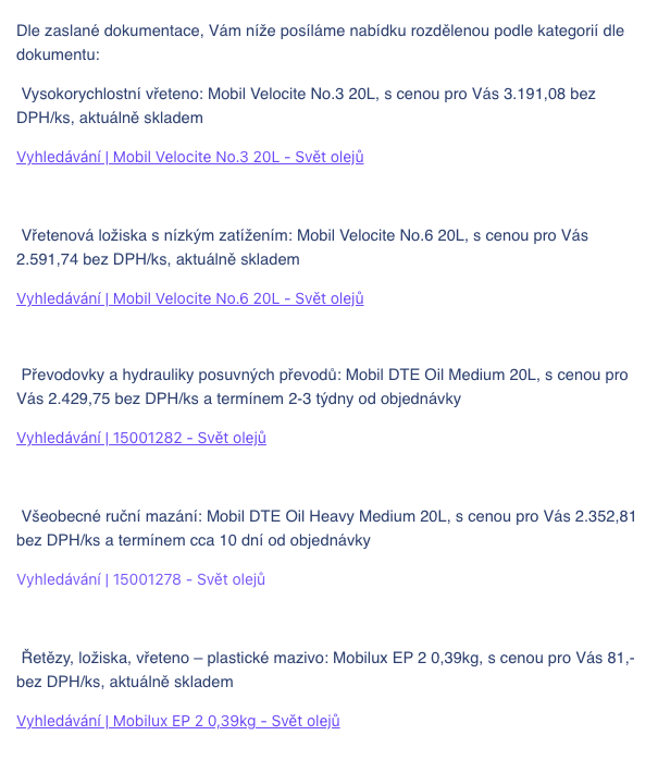

  • co se týká oleje, v té dokumentaci je asi 6 typů olejů a mazání. S pomocí jsme našli aktuální varianty maziv a olejů, ale nejsem si jistý zda jsoui všechny potřeba. Zde je seznam co jsem dostal mailem:
    Jak jsem koukal tak Klimbík na většinu použil pouze ložiskový olej VG-46.

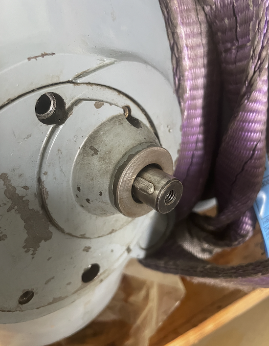

Na vřeteníku mi chybí kolo/páka k posuvu vřetene, a je to také jeden z důvodů proč sem píšu. Předchozí majitel prý zajížděl do materiálu posuvem stolu směrem nahoru. To mi ale přijde dost kostrbaté a celkově to nedává smysl. Takže je to první věc kterou bych rád dal do pořádku.
  • osa s pérkem která ze strany vyčuhuje a na kterou jistě bylo připevněné kolo posuvu se otáčí zhruba o 10 stupňů v obou směrech (při otáčení zajíždí, jako by se šroubovala), silou však nejde otočit a vysunout také ne.
  • vyšrouboval jsem okolní šroubky, ale stále s tím nehnu a nutno říci, že to vřeteno se ani silou nehne. Ale používám, zatím umírněnou sílu, nevím, kolik si mohu dovolit
Poprosil bych vás - více zkušené - zda by jste mi poradili jak rozhýbat tento posuv. Potom si vyfrézuji pouzdro a udělám si tam nejspíš páku (myslím, že je v ní větší cit)
