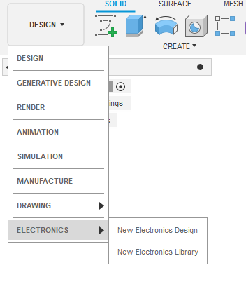

Jak to delaji s Eaglem ve Fusionu na win11? Taky potrebujou nejaky workaround? :shock:
Zdenek Valter
Příspěvky: 5469
Registrován: 9. 1. 2009, 5:16
Bydliště: Ústí n. L.
12. 7. 2025, 10:00
Dawe píše: 11. 7. 2025, 10:33 Jak to delaji s Eaglem ve Fusionu na win11? Taky potrebujou nejaky workaround? :shock:
Samozřejmě ne.
Tam je to součást Fusion.
